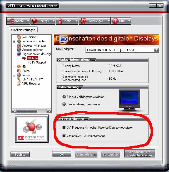

Ja, weil die Übertragungskapazität über DVI begrenzt ist. Deshalb arbeiten Bildschirme mit sehr hohen Auflösungen mit reduziertem Blanking. Je nach Grafikkarte, Kabel und Bildschirm kann es ab 1.600 x 1.200 ohne RB Signalprobleme geben, die Auflösung 1.920 x 1.80 könnte gar nicht ohne RB per SingleLink DVI genutzt werden. Der alternative DVI-Betriebsmodus kann zusätzlich diverse DVI-Probleme beheben.

Probier es mal mit den Funktionen, die du unten im angehängten Screenshot siehst. Das kann mit der hohen Auflösung zusammenhängen und lässt sich dann evtl. schon durch einen Klick beheben
