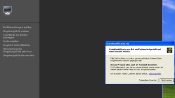

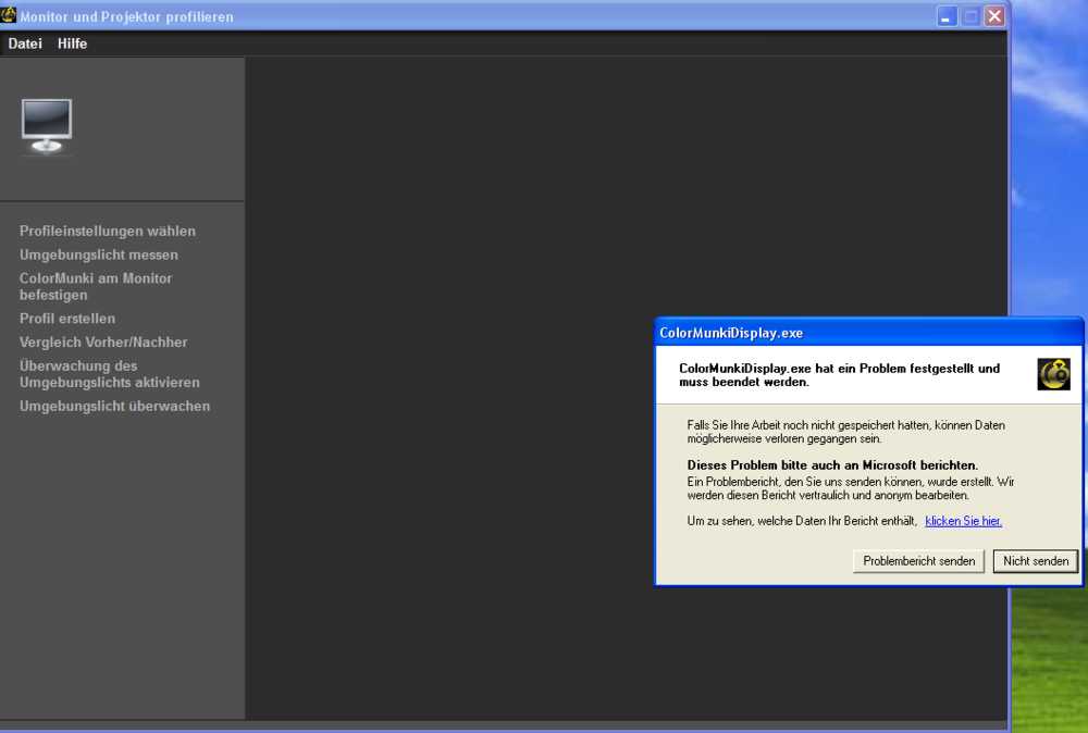

Auch mit dispcalGUI gibt eis ein ähnliches Problem: "dispcal.exe hat ein Problem festgestellt und muss beendet werden" Der Absturz entsteht bei "Initialisiere Messgerät, bitte warten ...".
Vile gibt die Fehlermeldung unter einem aktuellen XP Home (32bit, 2G RAM) nicht her: ColorMunkiDisplay.exe hat ein Problem festgestellt und muss beendet werden. Der Absturz erfolgt wiederholt mit Admin-Rechten. Es handelt sich dabei um ein frisch aufgesetztes XP mit ein paar Programmen. Verwendet wird dieser PC so gut wie gar nicht.
Irgendwelche Ideen?
