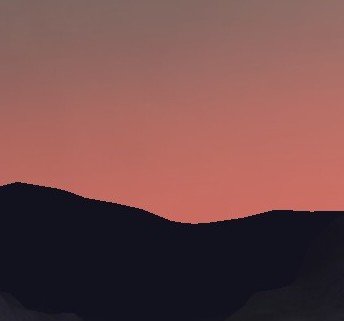

Habe inzwischen noch ein paar Tests durchgeführt (Nokia Monitor Test, Tests auf Prad-Seite). Bei folgendem Test zeigen sich bei mir massive Probleme:
Mein Monitor kann nicht alle Farben darstellen. Immer wieder sind zwischen den Farbübergängen senkrechte Streifen mit Farben die nicht dorthin gehören (zB in rot plötzlich ein senkrechter blauer Streifen).
Die Frage die sich mir jetzt stellt ist nur noch RMA oder das 14 tägige Rückgaberecht nutzen ...
Vielleicht können mir bitte Leute die auch den Yuraku 24" haben den obigen Farbverlaufstest durchführen. Treten bei euch auch die von mir beschriebenen Probleme auf oder sind die Farbverläufe perfekt?
Danke im Voraus
mfg openyoureyes
Guten Morgen,
zu dem von mir geschilderten Problemen bei Farben/Farbübergängen:
- es handelt sich dabei um eine Art Raster bei gewissen Farben bzw. Farbübergängen (zB grau/rot, weiß/blau, bei gewissen Grüntönen). Man darf sich das nicht als großflächigen Fehler vorstellen. Es kommt nur zu einer kleinen Rasterung der Farben. Ich hab das Gefühl mein Monitor kann keine 32 bit darstellen, da bei 16 bit das Problem nicht auftritt weil wohl diese problematischen Farben da nicht im Farbspektrum enthalten sind. Wichtig: Die Rasterung passiert nicht immer an der selben Stelle.
- ich habe das ganze per VGA und DVI getestet - die Probleme bleiben diesselben
- bei meinem alten 19" VA-Panel von Formac tritt dieses Problem nicht auf.
Solltest du scharfe Farbübergänge bei dem von mir angehängten Bild haben so ist das allein schon komisch - mit meinem alten Display habe ich die nämlich NICHT (und ja ich hab HIER auf den link geklickt und nicht mein Bild lokal verwendet).
Gerade beim tippen dieser Zeilen kann ich überhaupt keinen Fehler erkennen, die Prad-Seite wird perfekt dargestellt. Mir wärs auch garnicht aufgefallen, da dieses Problem eben nur in HDRO aufgetreten ist. Leider kanns nicht am Spiel oder an meiner Grafikkarte liegen, da ich den Screenshot gespeichert habe und das Problem auch im Screenshot auftritt UND ich einersteits meinen alten Monitor angeschlossen habe der dieses Probleme nicht zeigt andererseits den Yuraku auf 1280 x 1024 zurückgeschaltet habe und dieses Problem trotzdem auftritt (=Grafikkarte kanns nicht sein).
Mich würde interessieren ob ich hier wirklich der einzige mit diesem Problem bin und somit ein defektes Panel habe ODER ob es sich um ein allgemeines Problem dieses Panels handelt. Derzeit vermute ich ersteres.
Das beigefügte Bild zeigt das Problem recht gut: Der rote Fleck links unten flimmert noch dazu sehr start, der blaue Teil links oben flimmert leicht. Bei meinem alten Monitor sind hier zwar aufgrund der Kompression auch Farbübergänge zu erkennen, aber es gibt keine Falschfarben. Das Bild beinhaltet keine Wolken oder ähnliches wie man aufgrund des Yuraku-Fotos meinen könnte sondern zeigt normalerweise einfache Übergänge von Hell auf Dunkelrot.
mfg openyouryes
Die erste Freude über den Monitor ist inzwischen stark getrübt. Das Gerät hat anscheinend massive Probleme gewisse Farben/Farbübergänge dazustellen. Rot in grau bei Himmelsdarstellungen zB erzeugt einen komischen Raster (getestet in Herr der Ringe Online).
Das ganze verbessert sich stark wenn ich von 32 bit auf 16 bit runterschalte. Dann gibts kaum Probleme. Ich hänge hier mal ein Testbild an. Mag mir bitte jemand mit einem Yuraku Auskunft drüber geben ob er auch so einen leichten hellblauen Raster rechts oberhalb der Bildmitte hat?
Ich habe es mit meinem alten 19" Formac schon getestet - kein Raster, perfekte Farbübergänge ... Der Yuraku scheint defekt zu sein ...
Ergänzung 21:30 Uhr: Blauer Raster ist jetzt weg, dafür ein leichter gelber links im angefügten Bild erkennbar. Mein Yuraku hat definitiv ein Problem mit der Darstellung gewisser Farben in 32 bit. Das Verändern der Farbtemperatur am Gerät führt dazu, daß immer unterschiedliche Bildteile leicht flimmern/rastern. Schade ...
mfg openyoureyes
