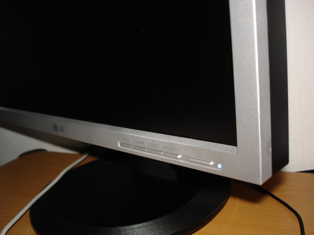

    Gehäuse

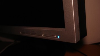

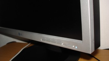

    Optik, Haptik und Verarbeitung des silbernen Gehäuserahmens sind in Ordnung. Ich habe schon einige schönere TFTs gesehen, aber mein 1,5 Jahre alter BenQ FP937s hat ein ähnliches Aussehen und somit sieht es nicht allzu schlimm aus, dass zwei TFTs verschiedener Marken auf meinem Tisch stehen.
    Leider hindert der Fuß des LG mich daran beide Bildflächen auf eine Höhe zu bringen. Der Abstand von der Vorderkante bis zum Fußende (= Wand) ist knapp über 18 cm groß, somit muss ich den BenQ rund 3 cm nach vorne rücken. Der Abstand vom Tisch bis zur ersten Pixelzeile beträgt ganze 11,9 cm, womit das Bild erst 1 cm über dem des BenQ beginnt (der ist leider nicht höhenverstellbar). Das finde ich etwas ärgerlich, denn die optimale Höhe eines TFTs (Augenhöhe gleich oberste Pixelzeile) kann ich nicht erreichen.
    Die Höhenverstellung finde ich etwas fummelig, man muss immer beide Hände verwenden und damit sich der LG ganz einfach verstellen lässt, sollte man ihn leicht ankippen. So "rutscht" er flüssig nach oben. Der Fuß steht sehr stabil und lässt sich einfach drehen.

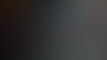

    Farbabstufung
    Parallel zu dem oben geschilderten ist mir aufgefallen, dass die Farbabstufungen nicht sonderlich besser sind als bei meinem BenQ. Das ist der erste Kritikpunkt, den ich am LG auszusetzen habe. Ich habe davon ein Foto gemacht, das sagt mehr als tausend Worte. Ich habe mir zusätzlich noch ein paar Panasonic-HD-Videos angeschaut, diese sehen aber sehr gut aus.

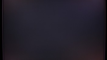

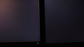

    Schwarzwert und Ausleuchtung
    Der zweite Kritikpunkt ist der Schwarzwert. Er ist ähnlich schlecht wie bei meinem BenQ. Das Foto mit dem Vergleich beider TFTs bitte nicht sonderlich ernst nehmen, denn der innere Rahmen reflektiert das Restlicht und lässt den LG heller erscheinen. Das erkennt man insbesondere in den Ecken. Daher ist auch das Foto mit der Ausleuchtung nicht aussagekräftig. Subjektiv finde ich die Ausleuchtung gut und sehr gleichmäßig, er Schwarzwert hätte besser sein müssen.

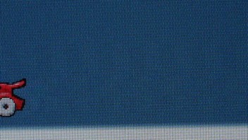

    Reaktionszeit
    Ich habe heute die Spiele Unreal Tournament 2004, Trackmania Nations und Tomb Raider Legend gespielt. Alle in der Auflösung 1600x1200, mit/ohne Antialiasing und mit/ohne Vsync. Die Geschwindigkeit des Panels ist klasse, siehe auch das Foto mit dem Rennwagen (1/250 Sekunde belichtet, ISO 400). Dort sind keinerlei Schlieren zu erkennen, ich wage allerdings zu behaupten, dass der Samsung 960BF (4 ms) noch etwas schneller ist. Auf jeden Fall für Shooterspieler ausreichend schnell, wobei ich diesbzgl. auf ein anderes Problem hinweisen möchte: Tearing wird bei 1600x1200 und 60 Hz zu einem ernsten Problem. Es ist sehr deutlich zu erkennen, wobei es bei UT2004 aufgrund der Schnelligkeit nicht sehr stört, dafür aber bei Trackmania um so mehr. Vsync sollte also eigentlich immer eingeschaltet sein.

    Auf dem Foto mit dem Rennwagen ist ein drittes Problem bei genauer Betrachtung zu erkennen. Der Rennwagen zieht "Wellen" hinter sich her. Diese sind zwar nur aufgrund des gleichmäßigen Hintergrundes zu erkennen, zu übersehen sind sie aber nicht, wenngleich sie wiederum nicht stören.
