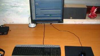

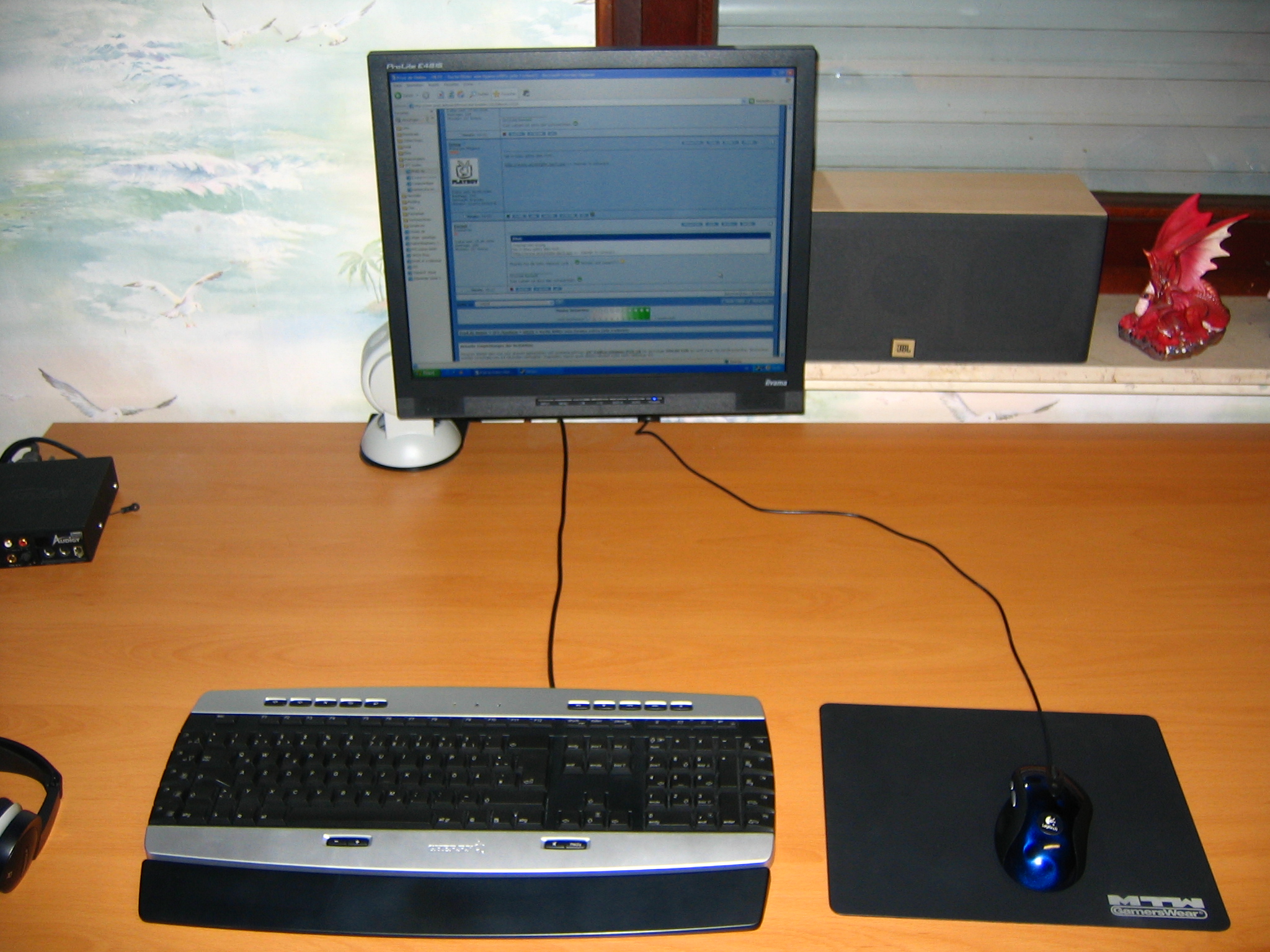

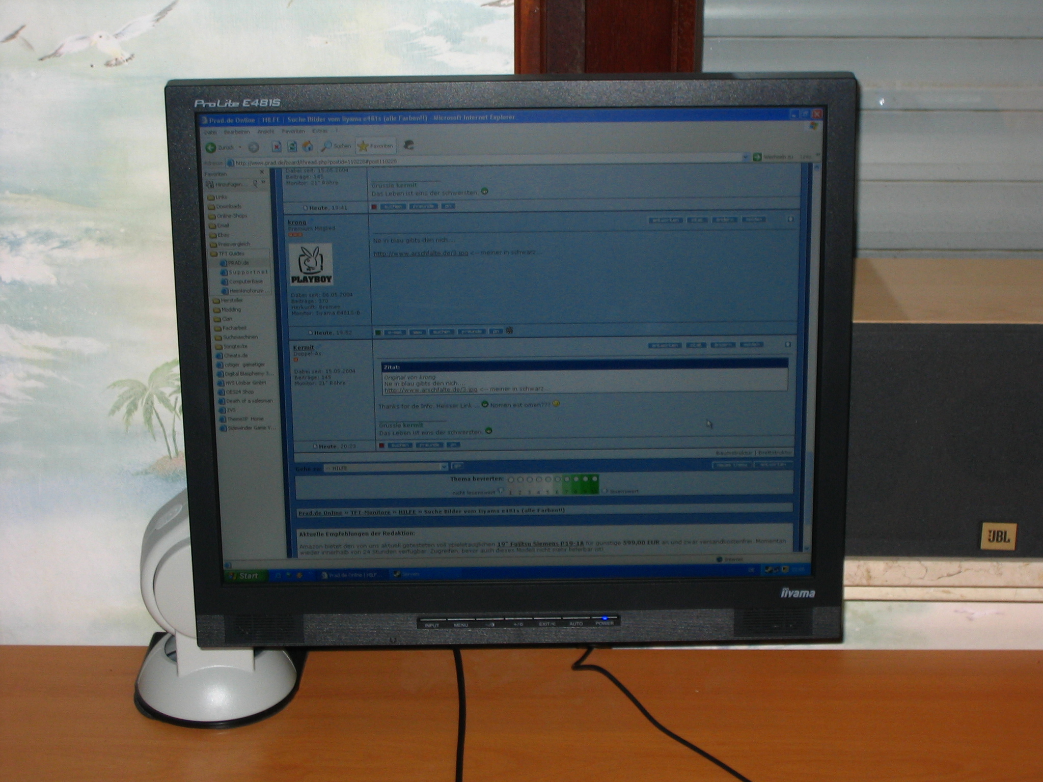

  • np4tm
    Auf was für 'nem coolen Schwenkarm hast du denn deinen TFT geschraubt?? 8o
    So wie's aussieht hast du dafür wohl auch den Fuß abgeschraubt :D
