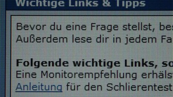

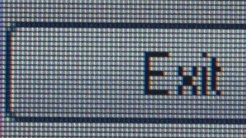

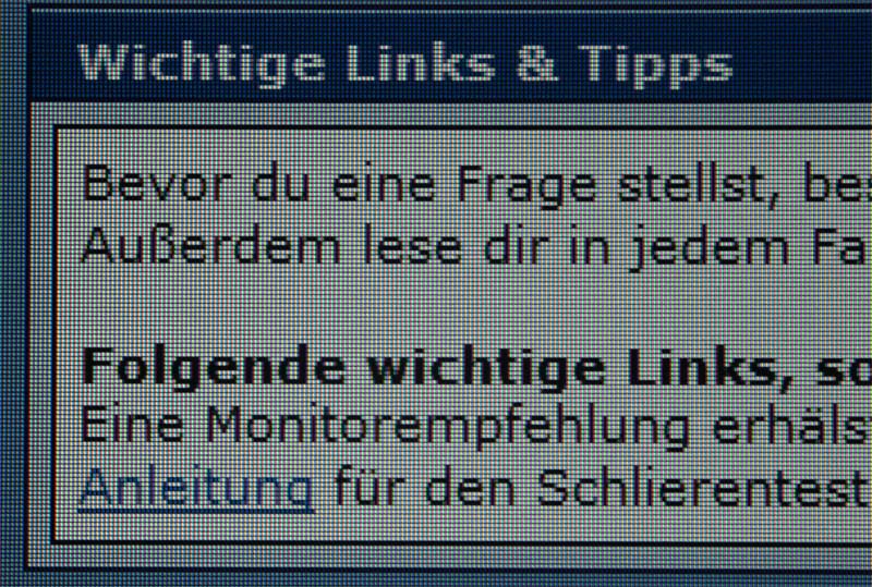

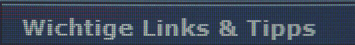

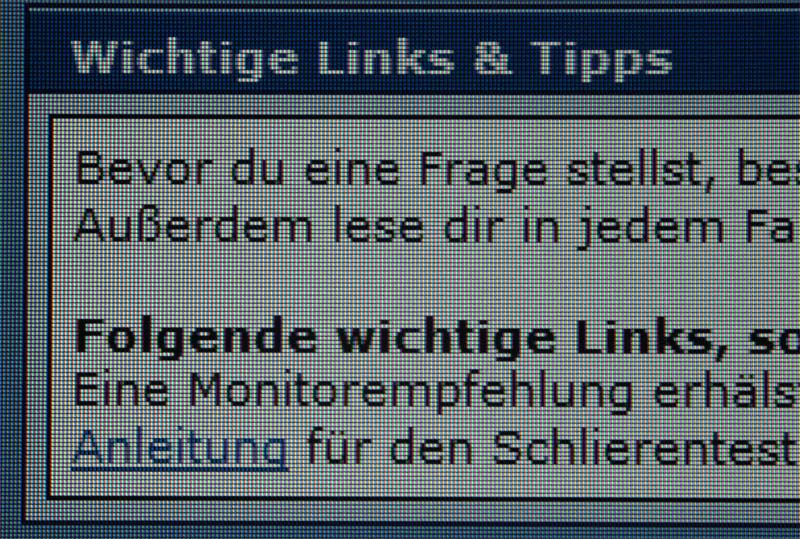

    Punkt 1: Das Pixelraster ist extrem sichtbar (siehe Bild). Sitzt man in einem Meter Entfernung, fällt es zwar nicht mehr so stark auf, aber das ist ja nicht Sinn der Sache. Gerade bei grauem Hintergrund oder bei dem blauen Hintergrund hier auf der Seite sieht man das extrem :(

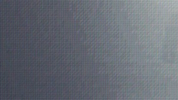

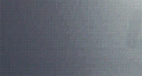

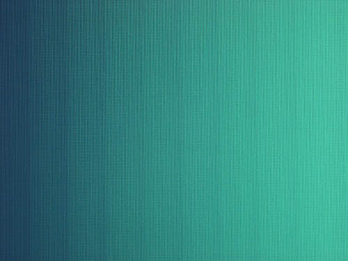

    Punkt 2: Farbverläufe: Katastrophal! Total abgestuft, trotz 16,7 Mio Farben (siehe Bild). Ich habe dann die gleichen Tests auf anderen Bildschirmen gemacht, bei meiner Freundin (Medion 19" TFT) und nem Bekannten (NEC 2080UX+ 20" TFT), bei beiden werden die Verläufe absolut tadellos dargestellt. Und das ist auch der Grund, warum der ViewSonic wieder zurückgehen wird.

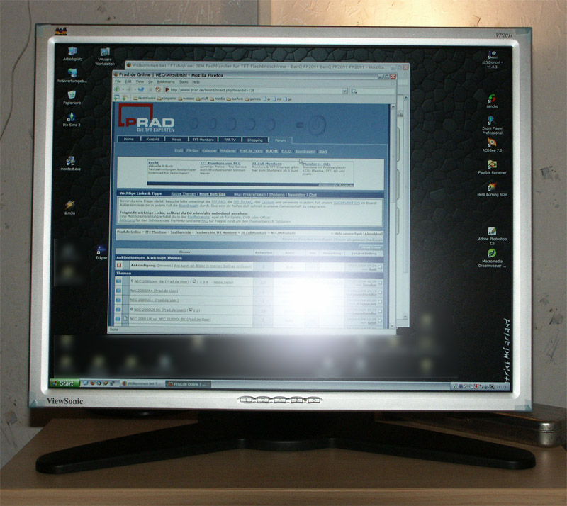

    Mal sehen ob ich das mit den Bildern auch hinbekomme ;)

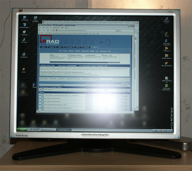

    Hier schonmal das erste, der Monitor in seiner ganzen Pracht.

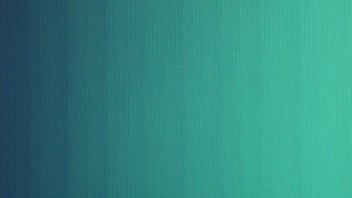

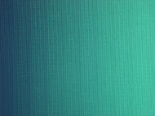

  • hier ein Farbverlauf (mit MonitorTest von Passmark, siehe Testprogramme hier auf Prad.de).
    Das ist ein Ausschnitt des Verlaufs Schwarz->Grün.
    Auf nem Medion 19" TFT und nem NEC 2080UX+ wird dieser perfekt und ohne Stufen dargestellt!
  • Ich würd mal den 20 Zoller deines Freundes nehmen und den an deinen PC anschließen. Bin mir nicht sicher ob diese Farbverläufe jetzt allein vom TFT her sind. Vielleicht hat deine Grafikkarte bei der Auflösung auch nur Probleme mit 32 bit?

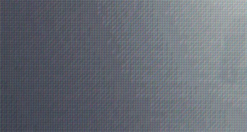

    I think i have it ;)

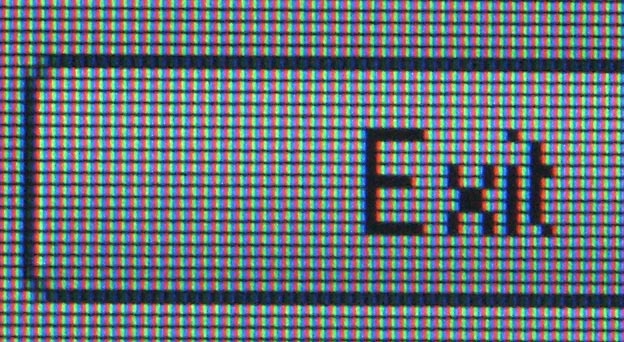

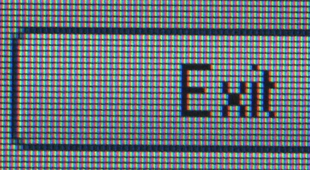

  • Also das ein runder Kreis keine saubere rundung hat sondern so abgestuft dürfte Dir klar sein bei einem TFT.
    Das aber die Struktur so sichtbar ist wie auf Deinen ersten 2 Bildern, sag mal wie nah bist Du da vorm Monitor gewesen?
    Das Exit "E" ist ja nur 9 Pixel hoch wie willst da die Struktur sehen das schaffe ich nicht und ich denke das meine Pixel von der Größe nicht viel anders sind als Deine da ich ja eine kleiner Auflösung fahre.
    Ich habe den Eindruck als ob bei Dir die Auflösung nicht ganz stimmt und auch die Farbtiefe.

    Zum Thema harte Farbabstufungen: Entweder dein TFT ist defekt, oder Du hast etwas falsch gemacht, denn das ist definitiv nicht der Normalzustand des VP201s!
    Was meinst Du jetzt aber mit deinen Pixelraster? Was ich auf deinem zweiten Screenshot erkennen kann sind die REBK´schen Streifen. Sind es diese, die Dich stören?
    Außer dass die Konvergenz bei den Screenshots zum VP201s nicht ganz astrein zu sein scheint (eigentlich erstaunlich, da Du den TFT digital angeschlossen hast), kann ich zu einen Pixelraster nicht viel sagen, es sei denn Du meinst die horizontalen Streifen. Diese sind sichtbar.
    REBK
    REBK
    Wo bitte sieht man da deine REBKschen Streifen?
    Außer dass die Konvergenz bei den Screenshots zum VP201s nicht ganz astrein zu sein scheint...
    Das dürfte wohl eher an seiner Kamera liegen, da Konvergenzfehler bei TFTs bauartbedingt (Matrix-Display) nicht möglich sind...
  • Also das Pixelraster ist irgendwie schon sehr deutlich. REBK'sche Streifen hab ich ja noch nie erkannt, da kann ich nichts zu sagen.
    Dass der VP201 eine schlechtere Farbdarstellung ( Verläufe ) hat wie der NEC 2080ux+ kann nicht sein, da beide dasselbe Panel haben.
    Es sind eigentlich keine Streifen, es erscheint wie ein Raster. Wenn ich normal vor dem Bildschirm sitze (~40-50cm) dann kommt es mir so vor als wäre das Raster 3-4 Pixel groß, wenn ich ganz nah ran gehe kann ich jeden einzelnen Pixel genau sehen.
    Es nervt einfach, jede Fläche sieht so aus als hätte sie eine Struktur...
    Das kann nicht sein, vor allem da die Panel im VP201s und im 2080UX+ eigentlich identisch sind.
    Bei meinem Bekannten (mit 2080UX+) sehe ich kein Pixelraster und keine abgestuften Farbverläufe. Das Bild ist schlichtweg traumhaft....
    Einmal editiert, zuletzt von emmeffgeh ()
    ...und genau DAS kann nicht sein, da beide Geräte mit identischem Panel gebaut werden.
    Man wird sehen, woran's letztendlich gelegen hat. ;)

    Wahrscheinlich habe ich noch eine zu gute Sehfähigkeit, dass ich die Streifen direkt wahrnehme ;)
    Ich habe mal vom Screenshot 2 einen Ausschnitt genommen und eine Schablone über die Streifen gelegt. Natürlich sind diese nach wie vor da, aber sie sind auch schwächer als die von vor ca. einem Jahr. Es wäre ja gelogen zu behaupten die Streifen wären heute zu 100% verschwunden.
    Deshalb habe ich ja auch emmeffgeh gefragt, ob er die REBK´schen Streifen mit seinen Pixelmuster meint, da man die Streifen heute schwerer erkennen kann, jedoch der allgemeine Bildeindruck nicht so gut erscheint wie bei einen Panel, bei dem solche Streifen gar nicht erst vorhanden sind.
    Das betonen der Farben "blau" und "grau" bzgl. der Darstellungsqualitätseinbußen hat mich doch sehr an die damaligen Diskussionen zu den REBK´schen Streifen erinnert, die auch bei diesen Hintergrundfarben am einfachsten zu erkennen waren.
    Aber heute hat die Diskussion zum Glück an Reiz verloren, da die meisten die Interesse für diese Panels bekunden, sich ausreichend informieren können und viele Käufer scheint dieser Paneleffekt auch nicht zu stören. Die, die eine bessere Bildqualität haben möchten haben heute auch ausreichend andere Alternativen.
    Hier also noch das Bild in dem 4 Zeilen von mir in Rot eingefärbt wurden die nach Rechts langsam auslaufen. Genau in dieser Höhe sind die REBK´schen Streifen zu sehen (und natürlich auch noch über das restliche Bild, aber auf weissen Untergrund typischerweise nicht auszumachen). Wenn Du Sie nicht siehst, dann kann es auch an deinen TFT-Einstellungen liegen (zu dunkel/zu hell) bzw. an der Umgebungsbeleuchtung. Bei mir herrschen scheinbar (leider) die besten Voraussetungen, dass ich kleine Qualitätsnachteile im Bild direkt sehen kann.

  • können die abgestuften Farbverläufe auch daher kommen, dass ich das mitgelieferte Kabel verwende?
    Im Übrigen habe ich in einem anderen Testbericht (ViewSonic VP201m) folgendes gelesen:
    - Farbraum: Der Monitor scheint bei seiner Nennauflösung zu dithern, um ein fehlendes Bit physikalischer Farbtiefe zu kaschieren!
    (Original: ViewSonic VP201m [1600x1200 TFT, 20"] (Prad.de User))
    Könnte das etwas damit zu tun haben?
  • So, ich habe den TFT jetzt mal bei meiner Freundin angeschlossen und die gleichen Tests wiederum gemacht.
    Gleiches Pixelraster (ok, das war zu erwarten ;))
    Aber auch gleiche abgestufte Farbverläufe
    Also werde ich ihn zurückschicken.

  • Um es nochmals ganz deutlich zu sagen:
    Das kann nicht in Ordnung sein. Wenn Du an einem 2080UX+ ein astreines Bild siehst und kein Pixelraster, muss es
    1. an Deinem PC liegen (hast Du ausgeschlossen durch Anschluß an einen anderen PC)
    2. am Kabel liegen (hast Du ausgeschlossen durch Anschluß an D-SUB)
    3. am TFT liegen.
    An Deinen Augen oder Deiner Empfindlichkeit liegt es nicht, da Du auf dem 2080UX+ das Bild super findest, und die beiden TFTs haben das gleiche Panel!!!
