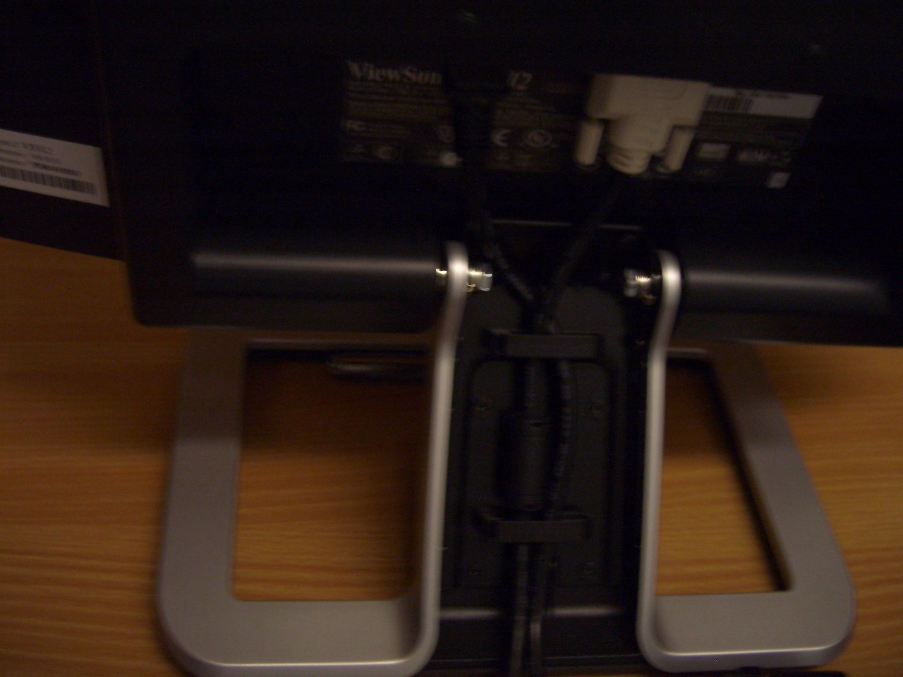

    "Das Gerät ist mit dem beiliegenden DVI-Kabel an meiner GeForce 6800GT angeschlossen, VGA habe ich noch nicht getestet. Die Kabel können ganz einfach hinter zwei Klappen untergebracht werden, so dass sie nicht störend in der Gegend rumhängen, sodern sauber verlegt sind."
    Übernehme ich dann ebenfalls mal :)

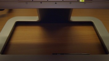

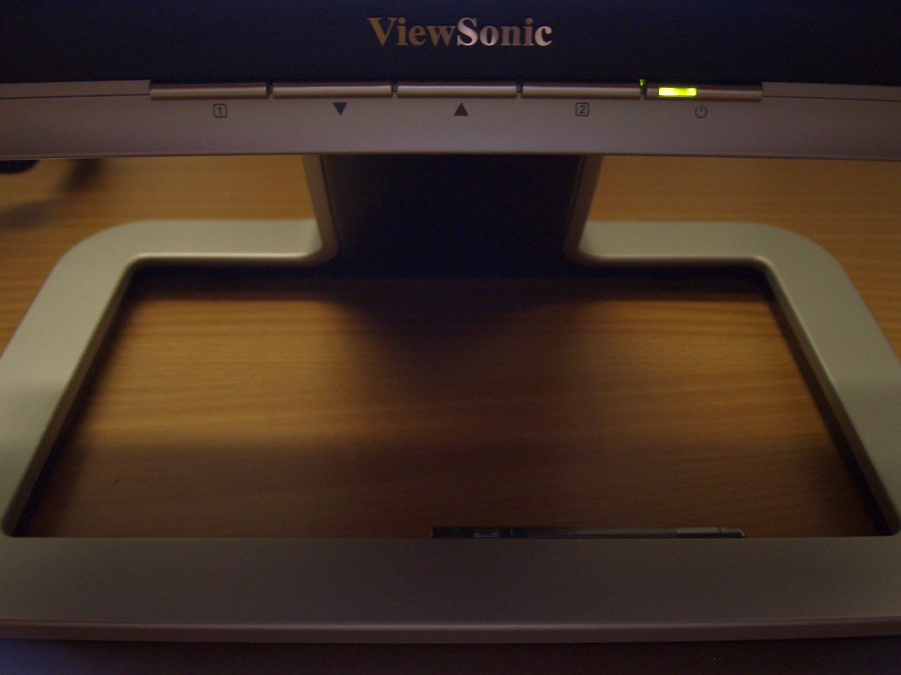

    Ein paar Bilder zu den Bedienelementen und dem "Kabelschacht" werd ich als Anhang später anfügen.

    Das Bildschirmmenü ist selberklärend aufgebaut und beinhaltet alle wichtigen Funktionen: Helligkeit, Kontrast, Farbeinstellungen (sRGB, 9300k, 6500k, 5400k) und weitere allgemeine Einstellungen, z.B. Position des OSD etc.
    Neben der fehlenden Gamma-Einstellung hat mich besonders die Farbgebung des OSD gestört. Blau und Grün sind einfach keine Farben die zusammengehören :)
    Da gibts deutlich bessere Lösungen von anderen Herstellern.
    Ansonsten ist das OSD aber vllt. auch dadurch funktional und erfüllt seinen Zweck.

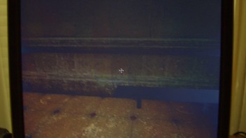

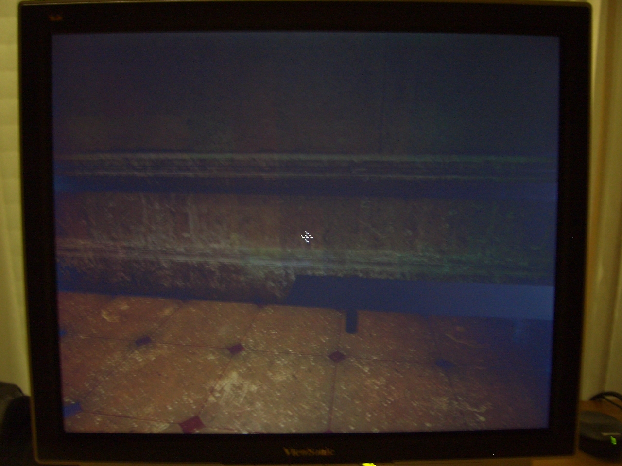

    -Half Life²: Gamma im Spiel auf 1.6 gestellt: Das Bild kommt gestochen scharf rüber, die Landschaft wirkt sehr realistisch!Keine Schlieren entdeckt, sieht super aus, doch trotz Gammaerhöhung noch dunkler als auf dem CRT an besagten Stellen!
    .:Kann ich leider nur bestätigen. Auch tritt hier ein teils sehr starker schimmer im dunkeln auf den ich weiter unten in Form eines Bildes versucht habe zu dokumentieren. Hoffentlich lässt sich da per Einstellung noch etwas machen.
    -CS:Source: Den Gammaregler auf ganz hell im Spiel: Gleiche optische Ergebnisse wie bei HL², keine Schlieren und ein sehr tolles Bild! Leider sieht man an manchen Stellen Spieler erst später in dunklen Ecken! Muss ich noch mehr testen, ggf. Gamma im Grafiktreiber hochstellen!
    .:Auch hier wieder ein dito zu callya-g's Erfahrungen. Aber ich gebe nicht auf ;)
    -Doom 3; Sehr gutes Schwarz, gestochen scharfes Bild, keine Schlieren, aber auch hier trotz Erhöhung des Gammawertes noch recht dunkel, trotzdem sehr gute Grafik!
    .:Teile auch hier seine Meinung, wobei jetzt das spielen ohne Taschenlampe richtig zur Qual wird, da man quasi rein garnichts mehr sieht (teilweise), z.B keine Konturen von Objekten und dergleichen, sofern diese nicht minimalistisch beleuchtet wurden. Grade bei DOOM3 zeigt sich die Schwäche in der Darstellung dunkler Töne durch TN-Panels deutlich. Hier habe ich mit der Gamma-Einstellung meines alten Sony deutlich bessere und sogar ein schnelleres Ergebnis erzielt.
