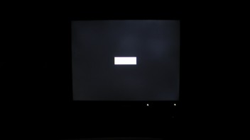

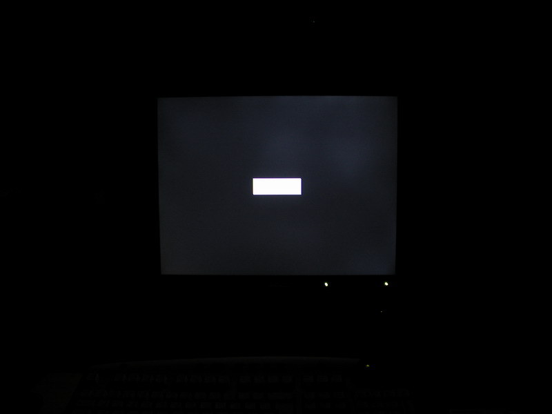

  • eine frage zu den hellen flecken bei schwarzem hintergrund:
    werden diese verursacht durch "zu festes" anmontieren des panels? glaube mich erinnern zu können, dass mal irgendwo hier im forum einer meinte, dass man ja "manche schrauben etwas lockern könnte zur abschwächung des fleckens".
    kommt das tatsächlich davon? ich hab mir vor 2 wochen den DELL 2001FP gekauft und bin auch sehr zufrieden. nur ein hellerer fleck im rechten oberen bereich stört ein bißchen.
    wenn das ein defekt ist, dann lass ich ihn tauschen. aber wenn es nur zu fest angeschraubt ist, ist das ja kein grund zum austausch.
    außerdem hat meiner keinen einzigen pixelfehler, was für mich schon gigantisch ist.
    glitzereffekt ist normal (panel entsprechend) und farbveränderungen wie oben beschrieben nicht zu erkennen...
    naja, danke schon mal für eure antworten.
  • Da ich nicht unbedingt ein TFT-Do-It-Yourself-Profi bin :D , kann ich es Dir nicht genau sagen, aber scheinbar liegt es wirklich daran WIE das Panel verbaut wurde. Ggf. sitzt das Gehäuse zu eng, sind einige Schrauben zugedreht etc. Die Meinung hatten hier schon einige gehabt und das Problem entsprechend erläutert. Ergo kann es mit hoher Wahrscheinlichkeit daran liegen. Versuch doch erstmal Dein Gehäuse ein wenig "abzutasten", ob irgendwo spiel ist am Rahmen etc. Aber vorsicht, nicht gleich das Panel zusammendrücken und unbrauchbar machen... ;) Beobachte dabei, ob der Fleck sich ggf. verändert.

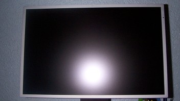

  • mhm, ist atsächlich so.
    wenn man das gehäuse leicht drückt, ändert sich der fleck (der genau genommen sogar zweifleckig ist. das hab ich aber erst auf einer aufnahme mit meiner digicam gesehen).
    hat einer von euch eigentlich webspace zur verfügung? dann würd ich das foto mal posten. auf dem bild schaut es nämlich ziemlich krass aus (viel krasser als in der realität) aber ich frag mich doch, ob das so in ordnung ist.
    greetz

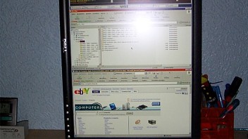

  • Ja, so ähnlich siehts bei mir auch aus. Allerdings sieht es bei mir tatsächlich so schlimm aus, wie hier zu sehen.-
  • Bei mir sieht nicht so (schlimm) aus, lediglich oben rechts ca. 10-12cm von rechts aus bis zur rechten Ecke ist ein "gräulicher Schatten" zu sehen, nur wenn Vollbild in Schwarz oder Film/Video im Cinemascope-Format (2.35:1). Mir kommts sogar vor, daß es mal dunkler mal etwas heller wird - je nach Betriebstemperatur des Monitors...
