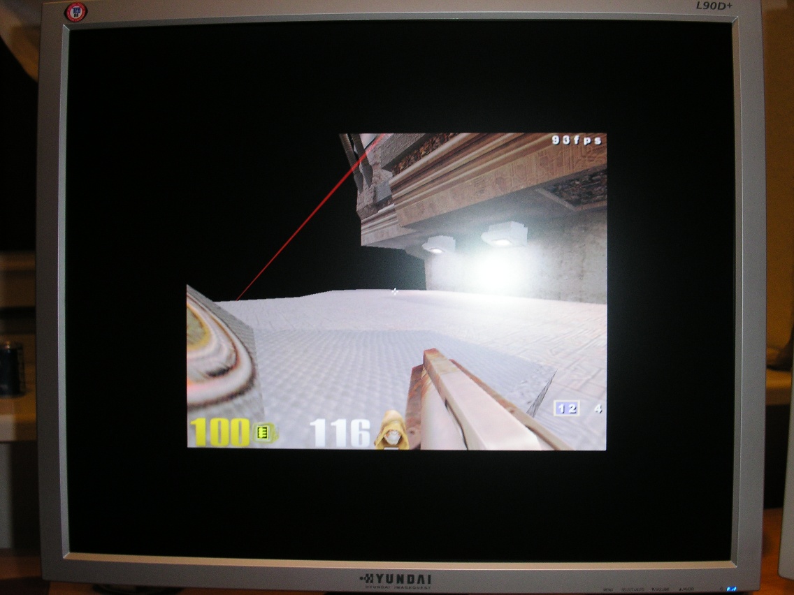

  • Ich weiß nicht wie, aber ich habs irgendwie geschafft gehabt, Q3 in nicht interpolierten 800x600 zu spielen. Leider konnt ich es nicht reprojizieren und habs auch nur geschafft, weil der zweite Monitor mit angeschlossen und an war. Sobald ich aber was an der Konfiguration geändert hatte, gings nicht mehr. Meine Vermutung war allerdings, dass man den CRT als Erstmonitor (da gibts zwei blaue Knöpfe im Menü, welche dazu da sind, zu sagen, welcher als primärer monitor erkannt werden soll) angeben muss, was ich halt nicht noch einmal schaffte (ok als erstmonitor schon, aber es ging eben nicht noch einmal mit den Balken).
    Hier noch das Beweisbildchen:
  • immerhin ein lichtblick das es wohl doch geht mit dem triber , fragt sich nur wie es geht unter normeln umständen. In anderen threads steht immer was das man seitengerechte darstellung 1:1 auswählen soll oder sowas.
    mfg
