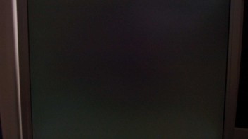

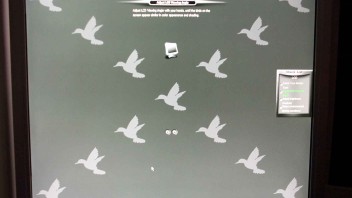

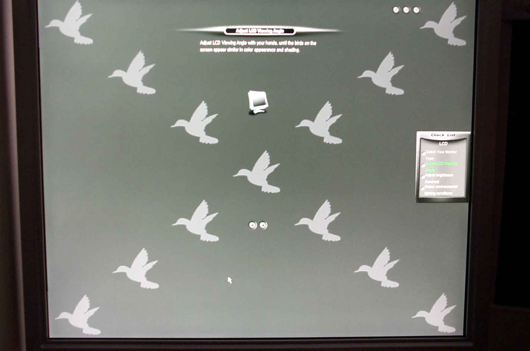

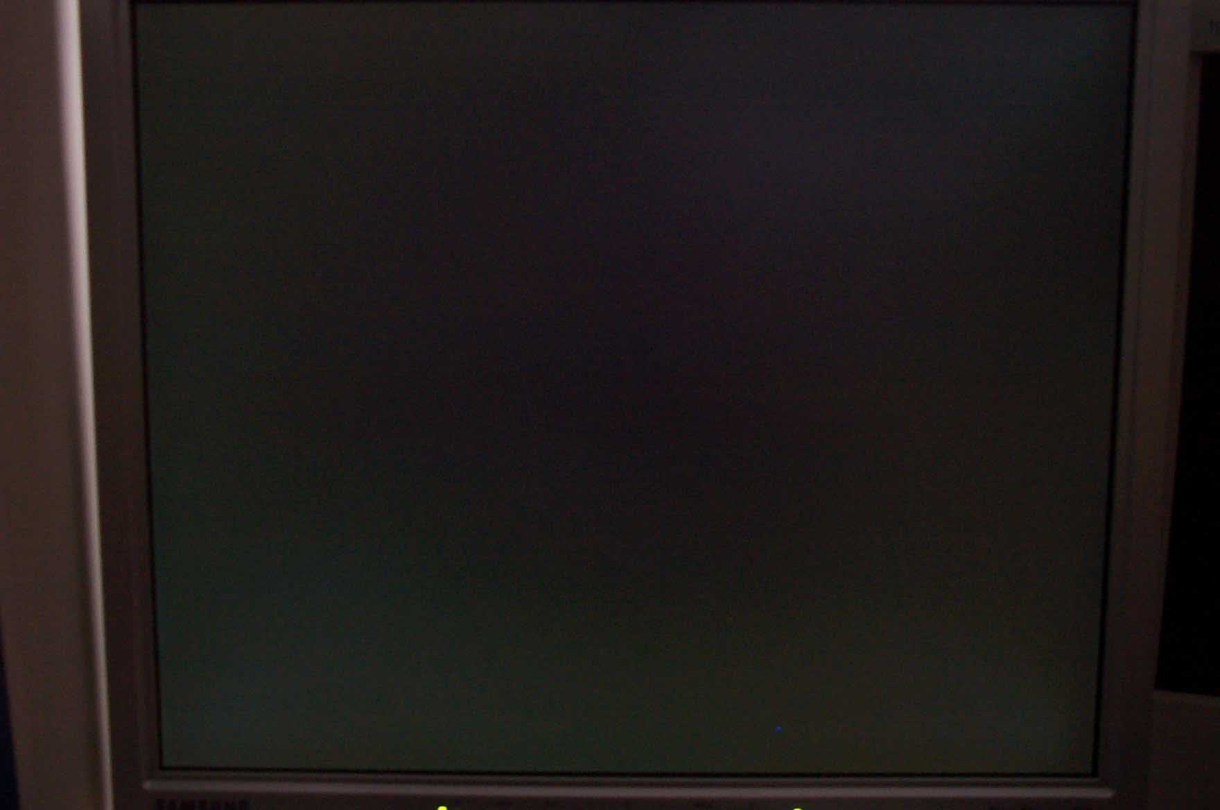

  • Hmm was mir nun auch aufgefallen ist, in einfarbigen Flächen sinde die Ecken links oben, links unten und recht unten hell, rechts oben ist dunkel. Ist das normal? Ich habe auch ein Pic mit meiner Digicam gemacht, da sieht man das auch ganz eindeutig. Ich weiß nur nicht wie ichs hier reinbringen kann, ich habe keinen Webspace :)
    Besonders Lustig das Programm zur Farbeinstellung dabei. Stellen Sie den TFT so ein das alle Vögel gleich aussehen. Tjo da kann ich stellen bis ich schwarz werd, rechts oben der bleibt dunkel. :rolleyes:
    Edit: So, ich habe es jetzt mit einem Dateianhang probiert.
