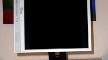

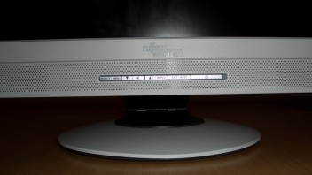

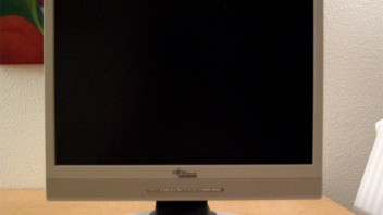

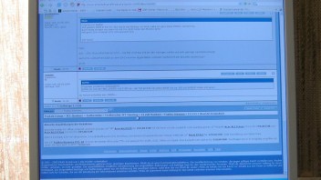

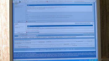

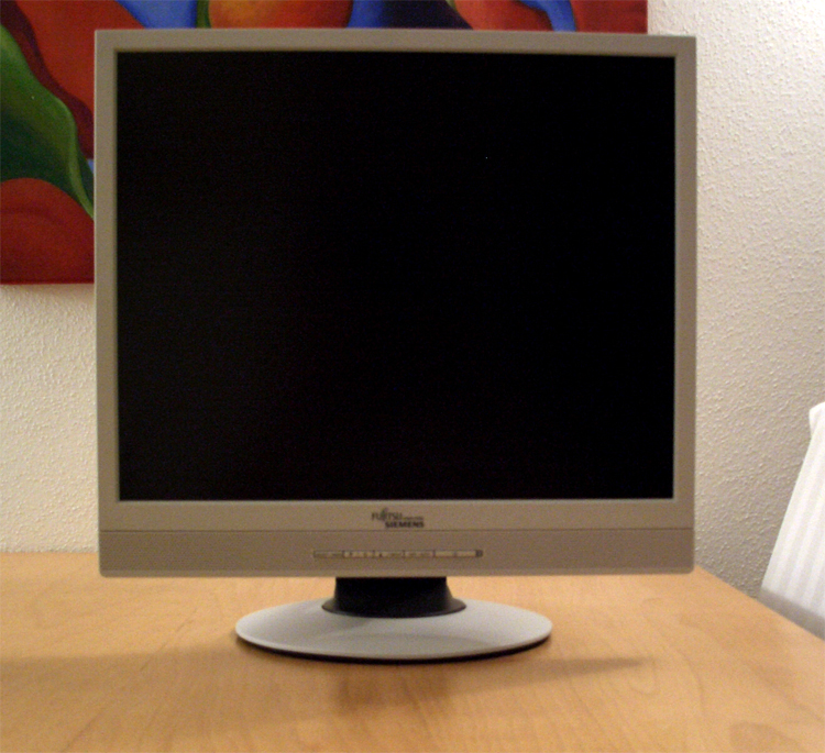

    Ich habe jetzt mal die Bilder zugefügt und meine Meinung zum Gerät kommt dann die nächsten 30 Minuten. Die Bilder sind ohne Blitz aufgenommen und es ist ziemlich dunkel. Die sind mit einem Bildbearbeitungsprogramm nachbearbeitet worden. Das soll auch nur für den ersten Eindruck sein. Die etwas durchdachteren Fotos kommen dann Sonntag =)

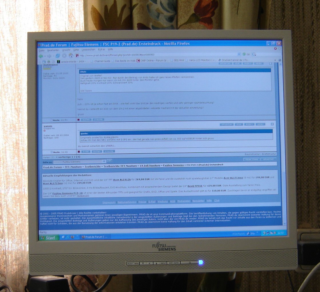

    So nun habe ich den P19-2 ausgepackt und angeschlossen. Ich möchte betonen, dass es sich um einen ganz kurzen Eindruck handelt. In so kurzer Zeit kann kein ausführlicher Testbericht entstehen, daher sind die hier gemachten Aussagen unter Vorbehalt zu sehen. Wer ein endgültiges Statement möchte, sollte bis Sonntag warten.

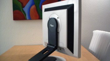

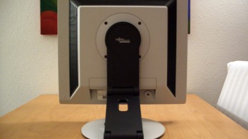

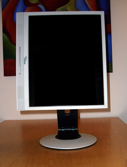

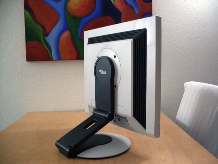

    Das Design ist ansprechend und der P19-2 wirkt deutlich graziler als der Vorgänger P19-1A. Der eingeknickte Fuß ist jetzt nicht ganz mein Geschmack, dennoch bietet er alle notwendigen Funktionen. Die Höhenregulierung ist erstklassig, der untere Rahmen kann fast bis auf den Schreibtisch justiert werden. Auch die seitliche Drehfunktion geht leichtgängig. Pivot funktioniert ebenfalls sehr gut, wobei leicht über den Anschlagpunkt justiert wird. Für meine Verhältnisse schaukelt das Gerät zu leicht. Leichtes Antippen führt schon zu Schwingungen. Das Neigen nach Hinten ist befriedigend gelöst. Trotz einer fraglos schöneren Optik hat mir die Mechanik des P19-1A besser gefallen. Diese war bis auf den ebenfalls nicht ganz korrekten Anschlagpunkt bei der Pivotstellung optimal. Das Gerät verfügt über einen Netztschalter und besitzt ein internes Netzteil.

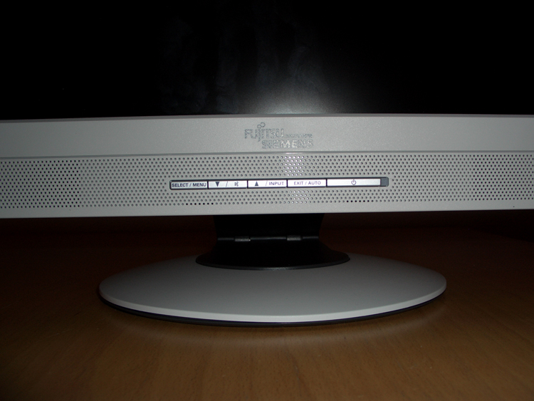

    Seitlich und oben ist der Rahmen sehr schmal. Lediglich im unteren Bereich ist der Rahmen wegen Tasten und Lautsprechern entsprechend breiter. Mir gefällt das Design auch bei frontaler Sicht. Die LED leuchtet hellblau und ist für meinen Geschmack etwas zu groß ausgefallen. Beim Eizo L797 kann man die LED einfach per OSD abstellen. Solch eine Funktion bietet der FSC P19-2 allerdings nicht.

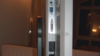

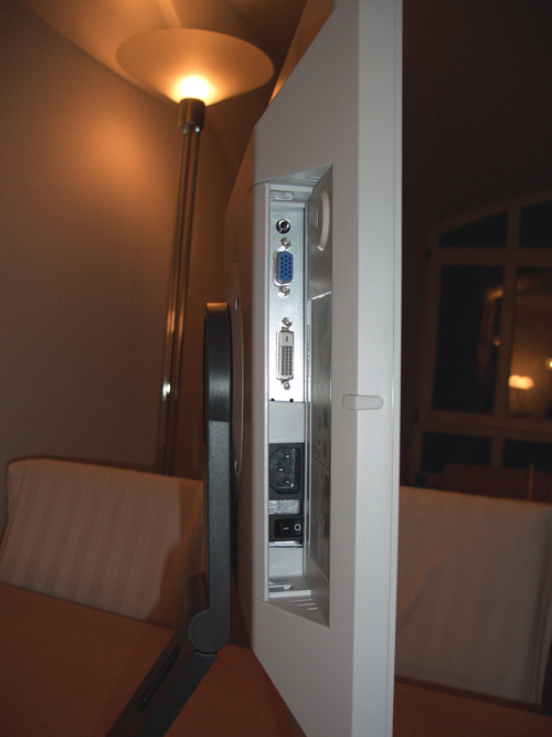

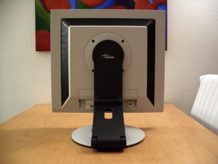

    Die hinteren Anschlüsse sind gut zu erreichen und über eine Klappe, die als Sichtblende dient, verkleidet. Im Hinteren Teil des Fußes ist eine Öffnung durch die die Kabel geführt werden können. Somit sind diese auch aufgeräumt.
    Das OSD bietet die Grundeinstellungen an. Kontrast, Helligkeit und Schwarzwert können eingestellt werden. Die Helligkeitsregelung ist beriedigend insbesondere in den mittleren Helligkeitsbereichen sind die Veränderungen kaum zu bemerken. Sonderlich dunkel kann das Gerät ebenfalls nicht geregelt werden. Hier schneidet im Vergleich der Eizo L768 deutlich besser ab. Unter 80 % Helligkeit ist ein leiser hochfrequenter Ton zu hören und zwar nicht nur wenn man sein Ohr direkt am Gerät hat. Wer einen lautlosen Rechner besitzt, wird diesen auch beim normalen Arbeiten hören. Nicht gerade störend, aber hörbar. Die Boxen habe ich noch nicht angeschlossen.
    Ansonsten sind bei den Farbeinstellungen die Werte sRGB, 6500K, 7500K, 9300K, nativ und Benutzerfarbe auswählbar. Das OSD kann im Pivotmodus ebenfalls gedreht werden. Das wars im OSD auch schon. Die Bedienung ist befriedigend, die Tasten und der Druckpunkt ausgezeichnet.

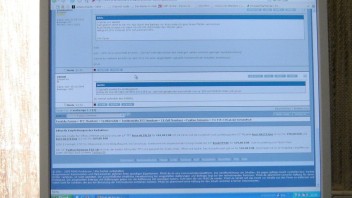

    So und nun zur Bildqualität, darauf kommts doch an. Weißwert und Schwarzwert sind ausgezeichnet. Das Gerät ist hervorragend ausgeleuchtet. Ich würde fast sagen ich hatte eigentlich noch kein Gerät wo die Ausleuchtung besser war. Farbdarstellung ist schon in der Grundeinstellung gut. Signalqualität ist perfekt und auch bei den Graustufen gibt es nichts auszusetzen. Bei optimaler Grauwertdarstellung ist mir die Farbdarstellung nicht kräftig genug, aber das wird man mit etwas Feintuning sicherlich hinbekommen. Farbverläufe werden perfekt dargestellt.
    In unserem Schlierentest (rotes Quadrat auf braunen Hintergrund schlägt sich das Gerät besser als VA Geräte ohne Overdrive Technologie, aber sichtbar schlechtet als TN oder S-IPS Panel. Das ist aber bereits im Test zum Eizo L778 aufgefallen und sollte nicht weiter stören, weil solche Farbkombinationen wohl eher selten vorkommen.

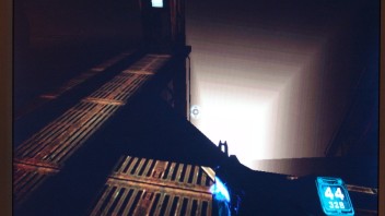

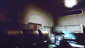

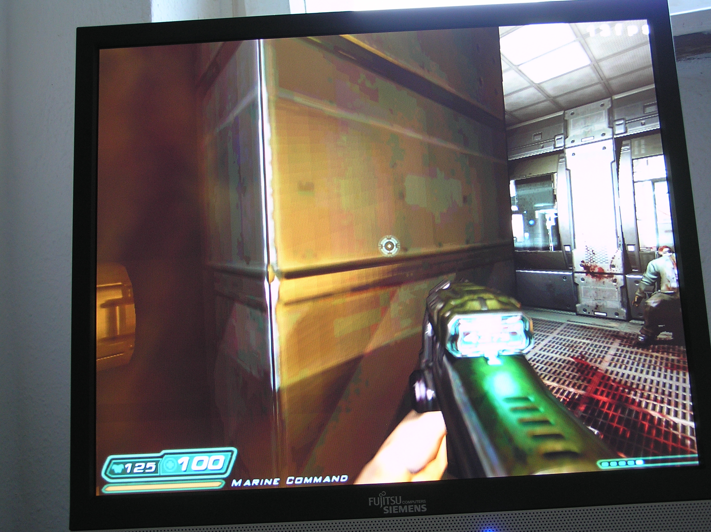

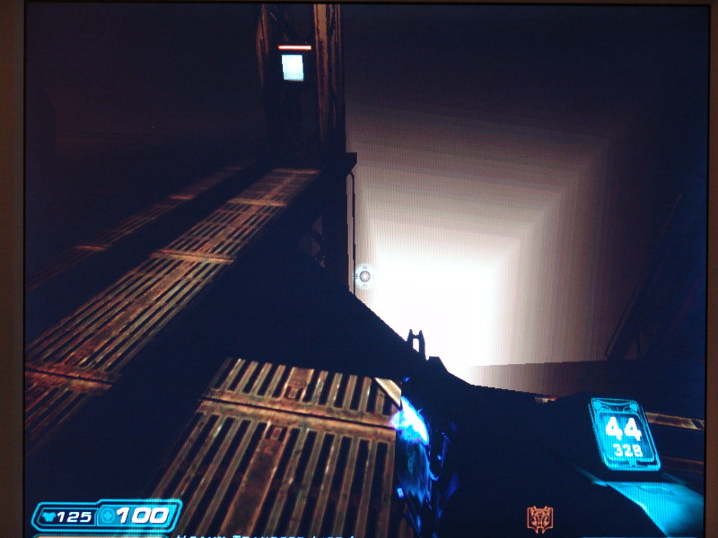

    Ich werde bis zum Wochenende noch einige Spiele testen, aber in Doom3 und in Need for Speed Underground 2 machte der P19-2 eine ausgezeichnete Figur. Auch beim 3DMark2005 keine auf den ersten Blick erkennbaren Schwächen.
