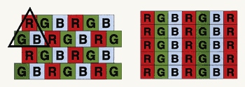

    was ich aber ned so ganz verstehe sind die beiden Bilder aus dem Lexikon :
    hier
    Bei dem nano Link heisst es:
    ein Bildpunkt besteht aus 3 LCD Zellen.
    Ich haette jetzt ein paar kleinigkeiten, bei denen ich mir ned sicher bin
    - An jede einelne LCD Zelle wird per Transistor Spannung angelegt (oder auch nicht).
    (In dem Bild oben verwirrt mich der ganze Haufen an LCD Zellen)
    - Dadurch lässt dann jede LCD Zelle mehr oder weniger Licht durch ? Oder andere Wellenlängen oder wie ?
    - Sind die 3 LCD Zellen eines Bildpunktes identisch ?
    - Sind diese 3 für RGB zuständig ?
    - Wo kommt jedoch das Rote , blaue und grüne Licht her ? Die Hintergrundbeleuchtung liefert doch weißes Licht oder ?
    - Der Transistor ist nur dazu da die Spannung an eine LCD Zelle enstprechend anzulegen oder ?
    - Die Farbe eines Bildpunktes ensteht durch das Mischen der drei Intensitäten der 3 LCD Zellen , ok, wie wird aber nun die Intensität geregelt ? (ich dachte durch die anliegende Spannung aber bei nano steht in dem Zusammenhang was mit Lochmaske ?)

  • ah super danke, :)
    eine banale Sache ist mir noch aufgefallen:
    So ein Bildpunkt/Pixel ist doch - nehm ich mal an - quadratisch.
    Wie teilt man denn jetzt die drei Subpixel (also die 3 LCD Zellen für rot, grün, blau) gleichmäßig auf ein quadrat auf ? Das würde ja gar ned gehen (Flächenmäßig meine ich).
    gruß
    2 Mal editiert, zuletzt von Rakatack ()
  • ah danke,
    ok also ab 14" ist dann das Rechte Schema das verwendete ... d.h. ein Bildpunkt ist Rechteckig nicht quadratisch oder wie ?
    (wird in dem link ned genauer erläutert)
    gruß
    Einmal editiert, zuletzt von Rakatack ()
  • Hallo Rakatack,
    Bei den allermeisten aktuellen Desktop-TFT's gilt: Ein "kompletter" TFT-Pixel ist genau quadratisch und besteht aus drei hochkant stehenden, rechteckigen Subpixelzellen.

    ah ok also wäre es in etwa so : ?
    (s. Anhang)
    gruß Rakatack
    Original von wwelti
    Genau! ;)
    Viele Grüße
    Wilfried
