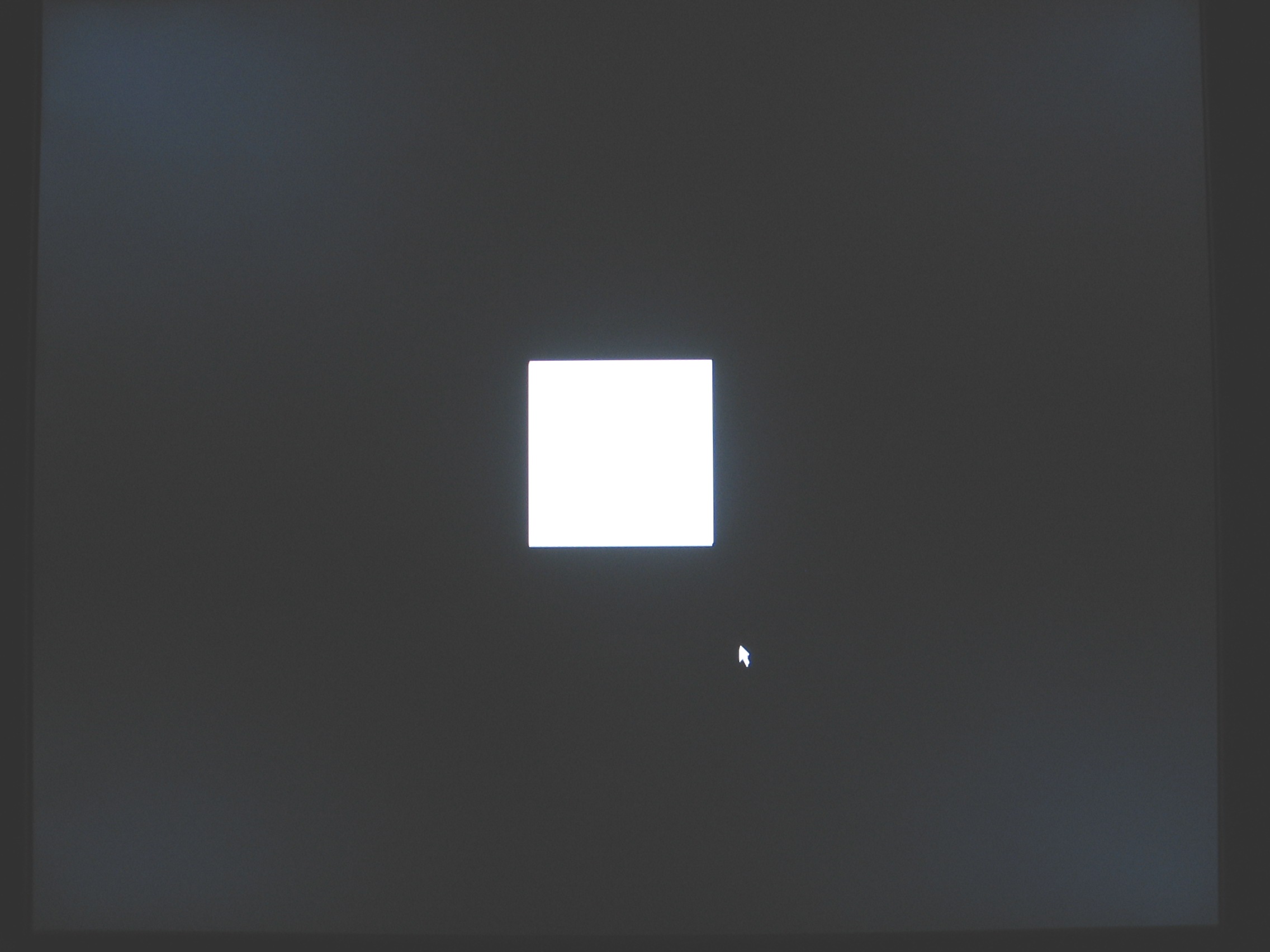

Die hellen Ecken aus Deinem anderen Thread hab ich auch festgestellt, die stören mich aber nicht besonders.
