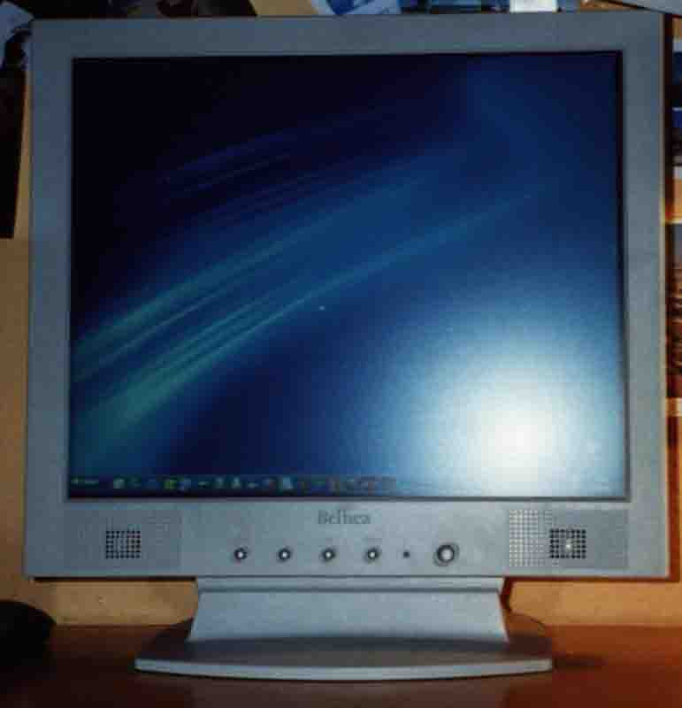

Verarbeitung des Gehäuses/Design:
Gut über das Design kann man sich streiten. Sehr schlicht eben. Mir persönlich gefällt er. Massiver Standfuss, der sich in jede nach links und rechts um ungefähr 45° (macht 90°) drehen lässt. Das ganze Gehäuse besteht aus Kunststoff und ist in der typischen Computerfarbe beige gehalten. Nur die OSD-Knöpfe sind silber und vermittel einen Hauch vom Luxus. 2cm Rand hat der TFT von Bildschirmrand zum Gehäuserand. Die Ecken und Kanten sind abgerundet. In der Tiefe sind es knappe 3cm. Der Skelettrahmen des Gehäuses ist aus Aluminium und erinnert mich ein bisschen an das Innere meines Silentmaxx ST-11 Gehäuses. Die Verarbeitung ist die gleiche wie beim Silentmaxx: also sehr gut. Man merkt sofort, dass es sich nicht um ein "Aldi"-Monitor handelt. Abmessungen betragen in der Breite 439mm , in der Höhe 440m und in der Tiefe 205mm. Der Montior wiegt stattliche 7,9 kg. Das Gehäuse ist mit 4 Bohrungen für die VESA-Wandhalterung und für den Kenigston_lock ( Diebstahlschutz ) zusätlich vorbereitet.

Schnell und zügig. Der Deckel , der die Eingänge hinten versteckt war am Anfang ein bisschen schwergängig. Klappt jetzt aber alles sofort. Schnell alles angeschlossen inkl. die Lautsprecher , Klappe zu gemacht. Fertig. PC gestartet und der TFT übernimmt den Rest. ![]()
OSD:
Klar und verständlich. Selbst ein nichterfahrender Computerbenutzer kann auf Anhieb alles verstehen. Vier Knöpfe bietet es: Menu , + , - , AUTO Damit lässt sich alles einstellen. Man kann auch selbst den Kontrast , etc. einstellen, wenn man es denn machen möchte. Aber die 2 vom Werk eingestellten Modis für Autoeinstellung sind von vorneherein die idealen. 1(2 für Auto-Kontrast) Gerät verschiedene Benutzer hat. 5 Sprachen zur Auswahl.
