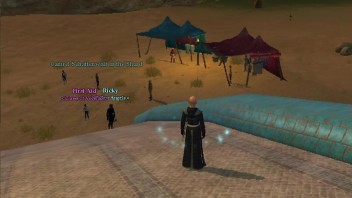

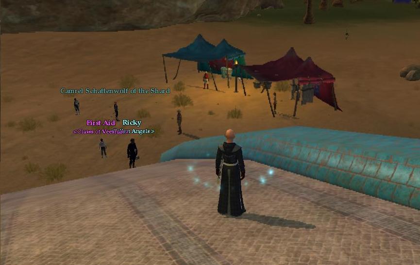

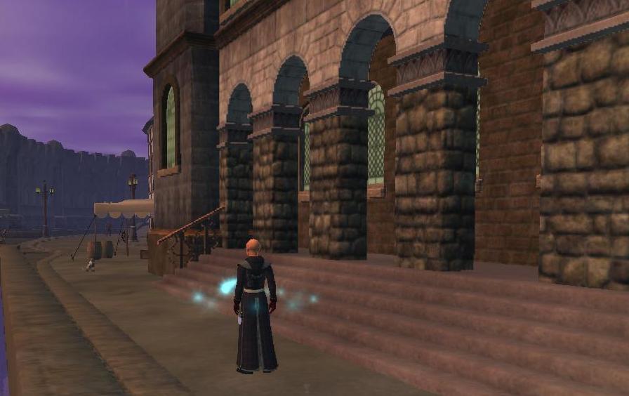

  • Hab die Bilder bereits in einem anderen Forum gepostet:

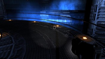

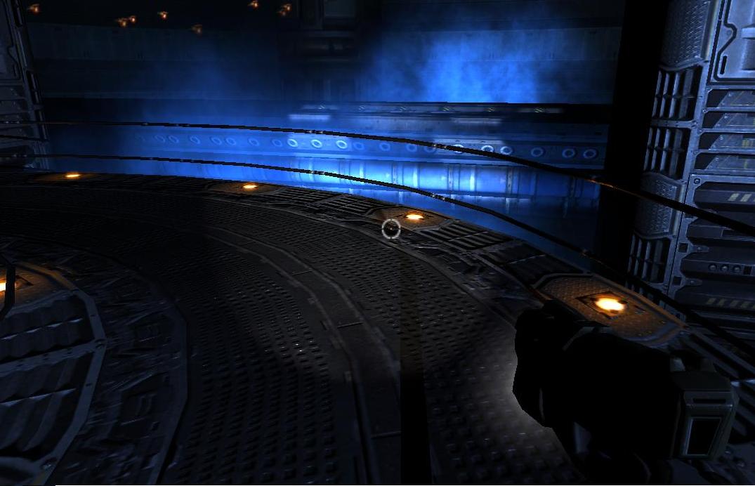

    Wer aber z.B. EQ2 nicht kennt, der kann das schwer beurteilen, ob die Grafik nun normal ist, oder nicht. Ich denke aber, dass kein Speil so pxelig sein sollte auf einer Auflösung von 1280x1024. In dem Screen aus Quake 4 ist sogar 4xAA aktiviert. Trotzdem sieht man deutlich ein Treppenmuster am Geländer in der Bildmitte.

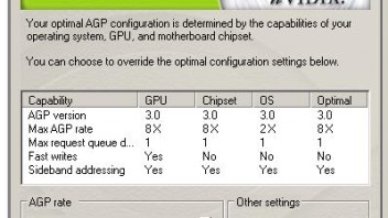

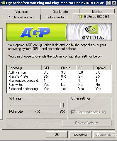

    EDIT: Mir ist gerade was aufgefallen, wo ich mir nicht ganz sicher bin, ob das korrekt ist...Bei den AGP Settings steht bei OS unter max AGP-Rate "2x". Das hat wohl nix mit der Bildqualität zu tun, kommt mir aber trotzdem komisch vor..

    Falls jemand mir noch kurz was dazu sagen kann, ob diese AGP-Settings auf den Screen normal sind oder nicht, wäre das sehr nett. Ansonsten danke für Eure Hilfe. Der Thread kann dann geschlossen werden, weil das wohl recht wenig mit dem Thema TFT zu tun hat=)

  • Ein TFT zeichnet zwar Konturen, zumindest unbewegt deutlich schärfer als ein CRT, aber solche Treppeneffekte sollte es bei 4Fach AA nicht geben.
    Das X2 bei AGP hat, wie du schon richtig vermutest, nichts mit der Bildqualität zutun, das zeigt den Übertragungsmode an, wobei es folgende Standards gibt: X1, X2, X4 und X8. Eine 6600GT unterstützt bis X8.
    Dein Treiber scheint mir nicht mehr aktuell! Könntest du bitte die Versionsnummer posten?
    Die aktuelle offizielle Version von nVidia ist die 81.98.
    Da fällt mir noch was auf: auf dem Bild ist steht oben in der ersten Zeile 7800GTX, aber du hast doch eine 6600GT (die7800GTX gibt es auch gar nicht als AGP-Version) und da sollte auch 6600GT stehen.

    Also ich hatte zuvor eine 6600GT. Nun hab ich eine 6800GS im System. Diese wird aber bei allen als 6800GT erkannt (weil ein NV40 drauf ist). Evtl. meintest Du ja das, nur hast dich verschrieben...

  • Wie lange hast Du den TFT schon? Ich frage, weil Du schreibst, dass es plötzlich ein Veränderung gab. Wenn ich mir die Bilder so ansehe, finde ich sie nämlich fast normal. Das liegt an der Schärfe des TFT.
    Normalerweise denkt man, dass 1024*768 mit 2AA genauso gut aussieht wie 1280*1024 ohne AA. Ist aber bei TFT nicht so. Man braucht schon mindestens 4AA, damit die Spiele einigermaßen gut aussehen, aber solche Kanten wie auf dem Quake4 Screen und pixelig wirkende Spielefiguren sind nicht zu verhindern. Ich hatte auch meine Gewöhnungsphase mit UT2004, da flimmerten die Linien viel stärker und die Models sahen etwas pixelig aus, fast wie 2D Bitmaps.
    Da wirst Du Dich dran gewöhnen müssen. Wirklich gut sieht das erst ab 8AA aus, aber ohne SLI wird das nichts. Mach doch zur Beruhigung mal Sreenshots von Quake4 ohne AA, mit 4 und mit 8fach. Wenn es da einen Unterschied gibt, dann funktioniert alles wie es soll. Ein TFT bringt nun mal jede graphische Schwäche ans Licht, bei Spielen wie auch bei DVDs, wo man z.B. Komprimierungsartefakte sehr viel deutlicher sieht.
