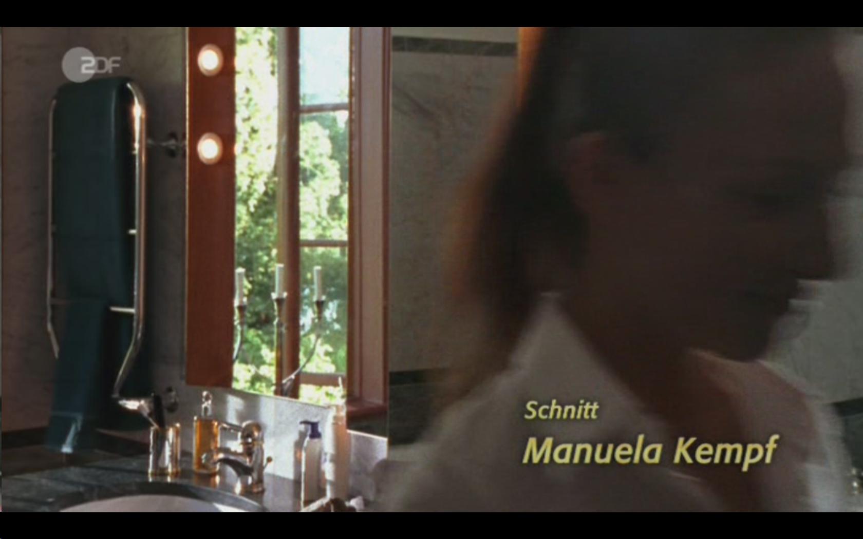

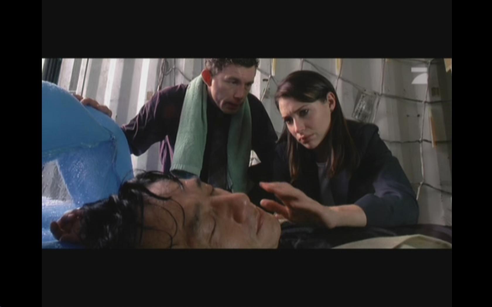

  • Die Bilder sind völlig normal, nur die Filmformate sind unterschiedlich.
    Es gibt eben nicht nur 16:9 (1,85:1) Filme, sondern auch viel "schmalere" Widescreen Formate wie z.B. 2,35:1.
    Während bei Ersteren die Balken auf einem 16:10 Display relativ schmal ausfallen (aber auf jeden Fall vorhanden sind - denn 16:9 ist nicht 16:10), sind sie bei Widescreen wesentlich größer.
    Das ist normal und muß so sein, ansonsten würden die Proportionen nicht stimmen, oder es würde seitlich etwas weggeschnitten.

  • schon klar Bigtower, mir ging es bei dem Screenshot um die Balken rechts und links, obwohl es ein breites Format ist ;)

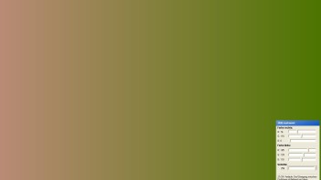

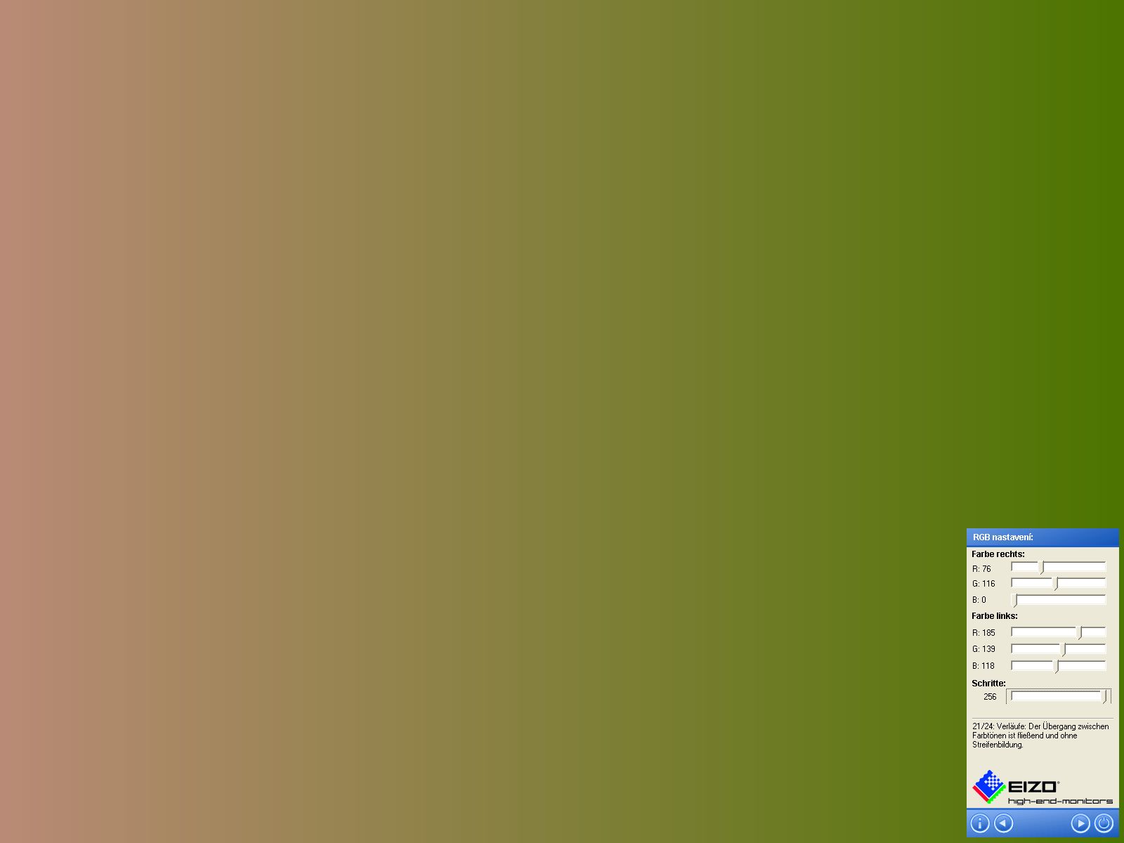

    Könntest Du bitte die Farbverlaufsdarstellung auf Deinem 215TW überprüfen und einen kurzen Kommentar dazu posten?
    Ich empfehle dafür das Testprogramm von Eizo (auf kostenlos zum downloaden). Auf dem Bild 21 von 24 wird zuerst ein Graustufenverlauf angezeigt, man kann aber alle möglichen Verläufe selbst konfigurieren (siehe Screenshot). Interessant wäre, ob bei irgendeiner Farbkombination Vertikalstreifen auffällig werden.
    Danke im voraus!
