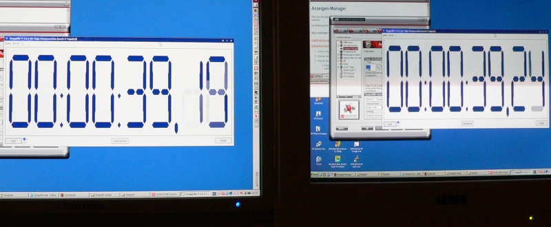

  • Deckschrubber:
    1) Virtual Stop Watch bekomst Du unter:
    2) Wenn Du das Programm startest, kannst DU mit der rechten Maustaste das Konfigurationspanel "Configure" aufrufen
    3) Dort unter "Format" im Mode "Stopwatch" auf "H:MM:SS:tht" umstellen, damit man die Milisekunden sehen kann.
    4) Unter "Display" in "Display Mode" auf "Font" stellen und die Höhe des Fonts unter "Font" möglichst hoch stellen (bei mir bis max. 36), damit es besser ablesbar ist.
    5) Nun in Deinem Grafikkartentreiberpanel auf "Clone" Modus stellen, so dass identisches Bild auf dem TFT und CRT sichtbar ist.
    6) im VSW Konfiguration übernehmen und dann "Start" drücken
    7) Mit einer Digitalkamera Bild von beiden Monitoren gleichzeitig machen (also am besten VSW in die Mitte des Desktops schieben und die Monitore dicht nebeneinander stellen)
    Die Differenz zwischen dem TFT (zeigt kleinere Zahl an im Milisekundenbereich) und dem CRT ist die Zeit, die der TFT braucht, um das Bild zu verarbeiten (mit Overdrive) und darzustellen.

    Als "Mouselag" wurde das ursprünglichs genannt, als die ersten Videos eines Dell 2405 und eines CRTs im Clone Modus im Spiel (Quake3) "analysiert" wurden. Dort war die verzögerte Bewegung der Maus auf dem TFT gegenüber dem CRT sehr gut sichtbar.
    Ich merke das alleine schon auf dem Desktop, deswegen spiele ich meist noch auf einem CRT, bis ich endlich weiss welcher TFT wirklich nicht so stark verzögert, oder zumindest nicht mehr als mein alter Samsung 191T. Nach ca. 15Min-30Min spielen auf dem TFT fällt es mir aber nicht mehr so stark auf, bis ich im geclonten Bild auf den CRT schaue, dann ist das komische Schwammigkeitsgefühl wieder da. Anscheinend kann der Mensch doch sehr adaptiv mit diesem Problem umgehen, solange keine harten Grenzen (d.h. CRT und TFT gleichzeitig) für ihn wahrnehmbar sind.

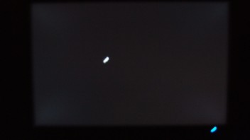

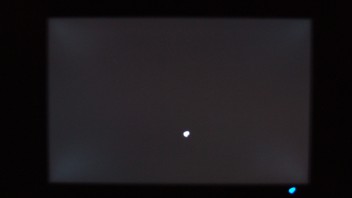

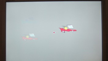

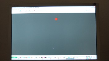

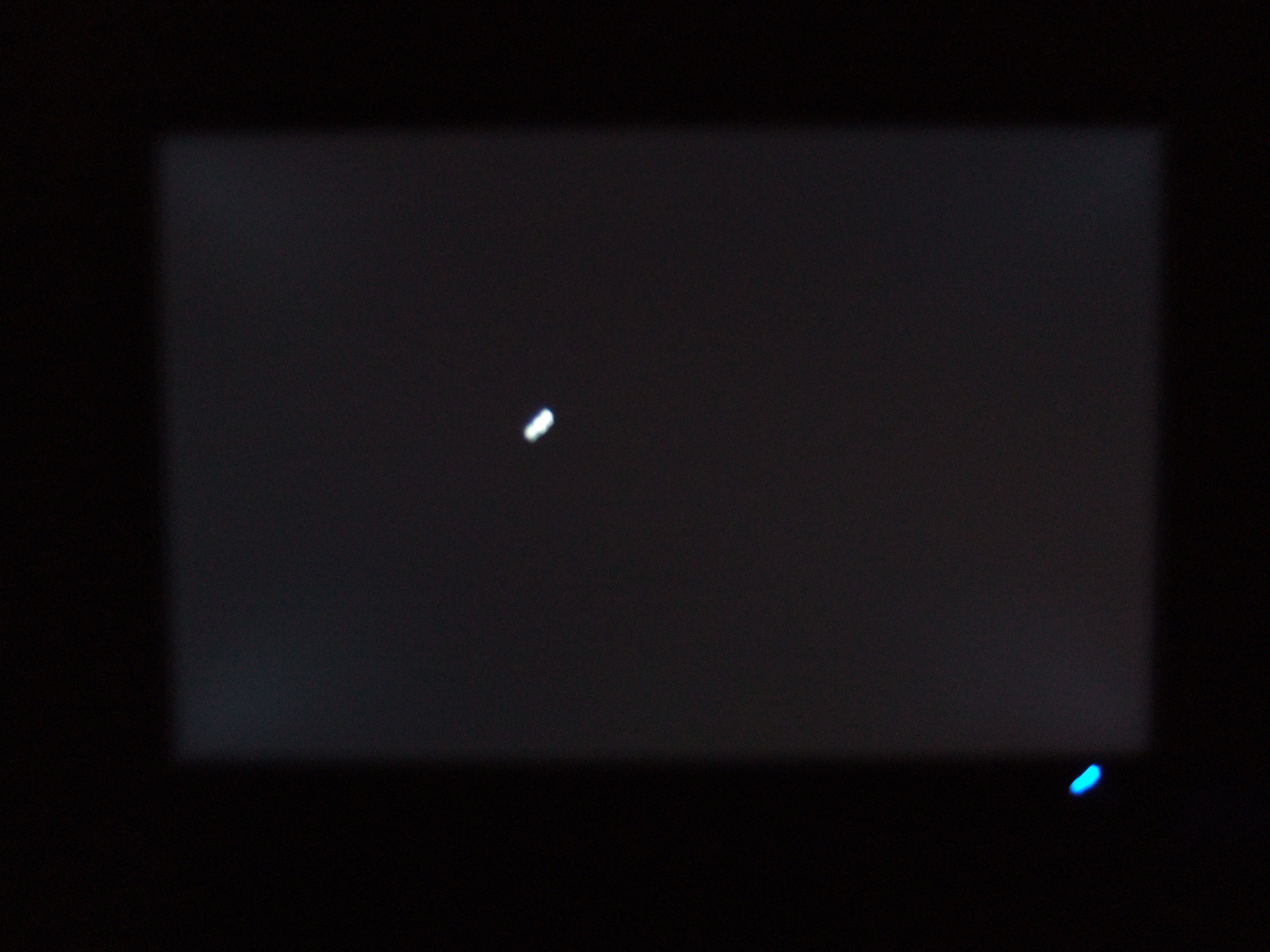

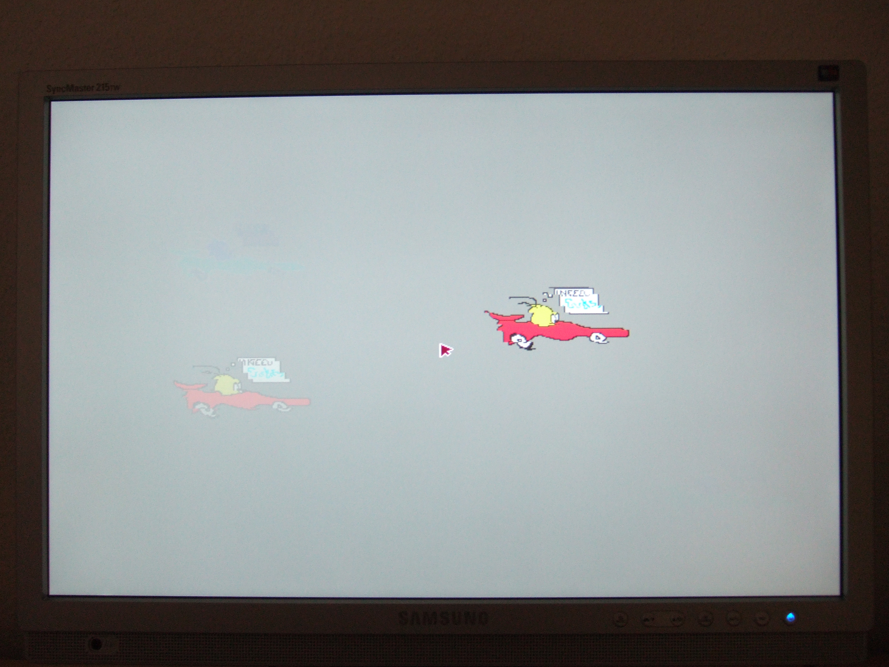

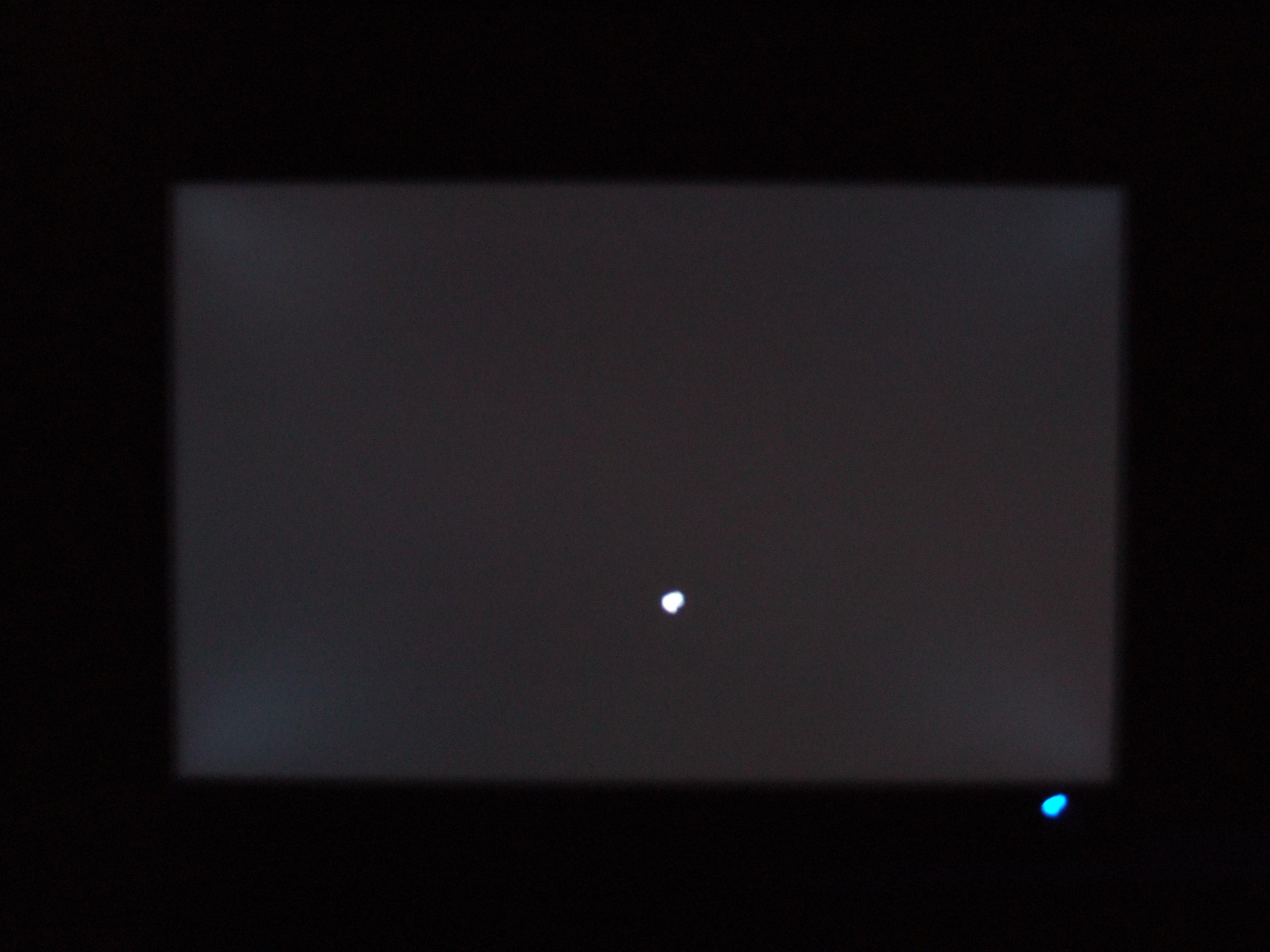

  • so, hab seit samstag mittag nen samsung 215tw in meiner gewalt und bin hoch zufrieden.
    Wollte nicht nochmal nen thread aufmachen.
    Hier meine Eindrücke:
    schön groß das ding, die bedienung geht auch gut.
    Wenn man Kontrast und Helligkeit angepasst hat (geht dank software sehr komfortabel), ist es wirklich sehr angenehm, da drauf zu gucken.
    Ich hab mal ein paar Fotos gemacht, die ich mit anhänge:
    Auf den ersten beiden ist das ghosting (heißt doch so?) zu sehen, auf den letzten beiden das Ausleuchtungsproblem (das erste mit helligkeit 100, das zweite mit helligkeit 30 = mein Standard).
    Beim Zocken und Film schauen ist mir von diesen Nachteilen allerdings noch nichts bewusst aufgefallen.
    Bisher bin ich also voll zufrieden
  • Für mich sieht die Ausleuchtung sehr gut aus.. Ich würde sie keinesfalls als Problem darstellen. Der Mauszeiger ist auf den Bildern unnormal hell, darum wirken auch die Ränder heller, als sie eigentlich sind. Dies ist auf die Belichtungszeit der Kamera zurückzuführen.
    Gruß NeoN :P
