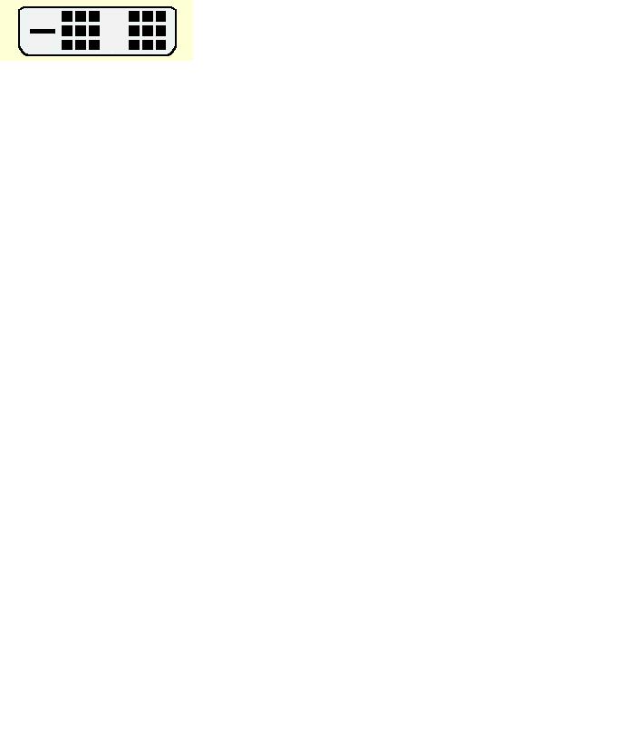

  • Ich hab mir ja ein vor kurzer zeit ein neuen monitor (s1910) gekauft und nun frage ich mich die ganze zeit,
    warum nicht alle pins beim DVI kabel belegt sind.
    Habe mal ein bild angehängt wie viele pins das sind.
    Jemand eine idee warum da nur 18+1 pins belegt sind und nicht mehr, platz wäre ja.?
    Der steckplatz an der grafikkarte hat ja 24 Pins + 5, warum wird der nicht voll ausgenutzt.?
    Das erste bild ist sind die belegten pins des DVI kabels, das zweite bild sind alle vorhandenen steckplätze auf dem grafikkarten eingang.
  • re: mg8hund
    Dein Monitor hat eine native Auflösung von 1280x1024. Dafür ist ein Single-Link DVI-Kabel (18+1) ausreichend. Nur wer einen großen Breitbildmonitor bei empfohlener Bildwiederholfrequenz (60Hz) betrieben will, benötigt ein Dual-Link DVI-D Kabel (24+1), da sich bei der Dual-Link Technik höhere Videobandbreiten realisieren lassen.
    Auch mit Single-Link Kabeln lassen sich höherauflösende Monitore betreiben - Allerdings nur mit Tricks wie 'Reduced Blanking' oder (falls überhaupt möglich) des Betriebs bei niedrigerer Bildwiederholfrequenz.
    Gruß =)

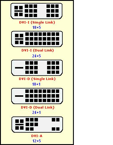

  • Ich hab jetzt noch mal genau nachgeschaut und die genaue bezeichnung rausgesucht.
    Die genaue bezeichnung lautet: DVI-D (Singel Link) 18+1 Pins. (Aktuell in gebrauch)
    Könnte ich jetzt auch ein DVI-I (Singel Link) 18+5 Pins an meinen s1910 anschließen oder geht das nicht.?
    Das dual auf den bild findet also nur bei 2 bildschirmen anwendung.? Richtig?
    Was ist den nun aber wieder DVI-A (12+5 Pins). Wo findet das den nun wieder anwendung?
    Bild unten mit allen varianten.
  • (hier stand Mist *g*)
    Ich weiss nicht welche Vorteile du dir davon verspricht. Das beigelegte Kabel ist quasi perfekt.
    Bei em DVI-I Kabel werden zusätzlich noch die analogen Signale übertragen, die der S1910 ohnehin nicht auswertet und zum anderen wirst du ja auch kein analoges Signal nutzen wollen ;)
    Bei den Dual Link Kabel steht einfach mehr Bandbreite für die Informationsübertragung zur Verfügung. Ein solches Kabel brauchst du nur für Monitore mit hohen Auflösungen da ein Single Link Kabel hier nicht mehr aussreicht.
    Ein solches Kabel könntest du ebenfalls verwenden, aber auch hier bringt es dir keinerlei Vorteile.
    Bei DVI-A werden nur die analogen Signale übertragen. Das ganze dürfte eher sehr selten Anwendung finden.
  • re: Shoggy
    Du könntest auch ein DVI-I Kabel nehmen
    Der EIZO S1910 hat 'nur' einen DVI-D Anschluß - das sind vier Kontaktlöcher zu wenig. ;)
    Single link kabel = optimal für 19zoll (1280 x 1024)
    Dual link also nur für TFT's mit 20zoll und mehr ?
    Einmal editiert, zuletzt von mg8hund ()
  • re: mg8hund
    Bei Single-Link sind max. 1600x1200 möglich, bei Single-Link mit 'reduced blanking' gehen noch 1920x1200.
    Bei Dual-Link sind max. 2560x1600 möglich.
    Gruß =)
