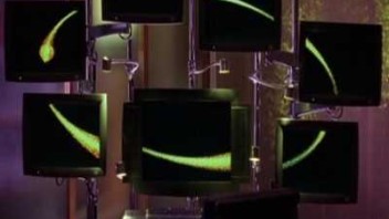

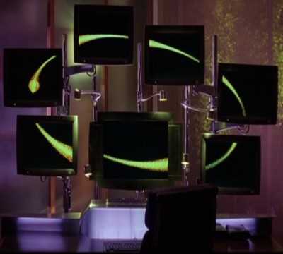

    Man kann's immer auf die Spitze treiben, und wenn man sich so den einen oder anderen Börsenarbeitsplatz anschaut, kann man sich vorstellen, dass man, je nach Informationsbedarf, nie genug Fläche hat. ;)
    Und wenn du den Lotto-Jackpot gewinnen solltest, kann ich dir auch ganz leicht sowas hier zusammenstellen :D
