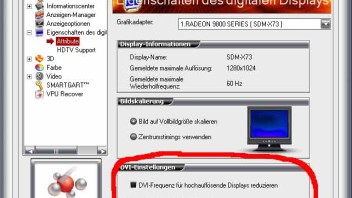

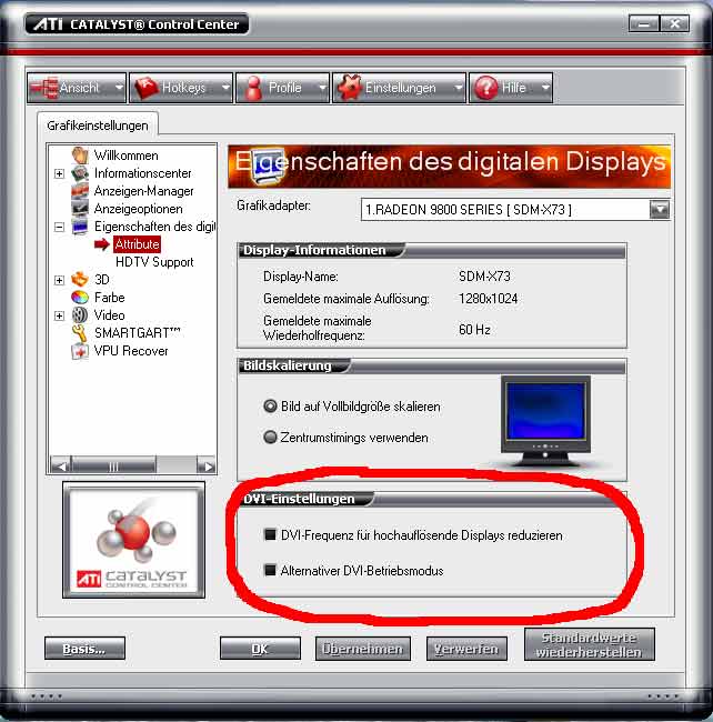

  • Das DVI-Kabel scheint als Quelle solcher Probleme öfters in Frage zu kommen bzw. die Unfähigkeit des Monitors bei einem 24+1 Kabel (enthält sowohl das digitale als AUCH das analoge Signal) das digitale Signal als Signalquelle zu wählen. Das kann u.a. wohl drei Gründe haben:
    1. Der Monitor bevorzugt bei zwei anliegenden Signalen automatisch das analoge Signal. Das sollte sich per OSD umstellen lassen, entweder indem man dort die Reihenfolge auf 1. DVI-D / 2. DVI-A ändert, oder direkt DVI-D als einzige Quelle anwählt.
    2. Das Kabel überträgt die hochfrequenten digitalen Signale nicht sauber, so dass der Monitor das tollerantere analoge Signal als vermeindlich "bessere" Quelle bevorzugt. Da hilft entweder der Kauf eines höherwertigen Kabels oder die unter 3. aufgezeigte Methode zum Reduzieren der Bandbreite/Pixeltakt.
    3. Die Elektronik des Monitors oder der Grafikkarte verarbeitet die maximale Bandbreite/Pixeltakt von 165 MHz nicht sauber. Hier bringt das Umstellen im Treiber auf "Reduced Blanking" in den erweiterten Timings bzw. die oben angezeigte Option im ATI-Treiber evtl. Besserungs. Dabei wird die Austastlücke des Signals reduziert, welche nur bei CRTs benötigt wird (quasi damit der Elektronenstrahl Zeit hat von unten Rechts wieder nach oben Links zu kommen). Dadurch wird die Bandbreite/Pixeltakt reduziert, das Signal also nicht mehr am Limit der Elektronik und des Kabels gefahren (bei 1600 x 1200 von 165 MHz auf 135 MHz soweit ich mich erinnere).
