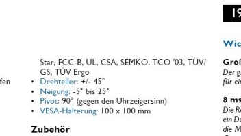

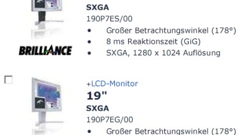

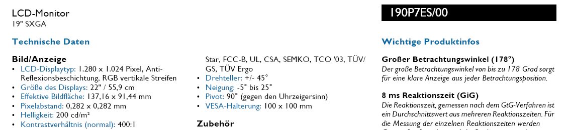

zudem scheinen die pdf-datenblätter im www alle auf einen stand gebracht worden zu sein ... ist jetzt nur noch die rede von 178° blickwinkel, 8 ms reaktionszeit und 1300:1 kontrastverhältnis... schon seltsam ... ich find keinen hinweis mehr auf die 5 ms, 170 °, und 800:1 ... zudem sind nur noch /00-geräte gelistet ... und ich hab ja hier nen gerät der linie /10 ... und in dem zueghörigen datenblatt wurden ja die 5 ms und 170° angegeben ... vielleicht sollte man konkret nach nen /00-gerät fragen ...
wenn ich jetzt noch die antwort von philips (siehe email an snert) dazunehme ist die verwirrung komplett. dort heißt es ja "Bei dem 190P7ES/10 handelt es sich um eine neuere Variante. Dieser verfuegen ueber ein IPS-Panel. "
die info, die ich von der hotline erhielt: /10 = MVA-Panel

hab eben wieder mit der hotline telefoniert. ohne größere probleme wurde ein erneuter austausch veranlasst. per edv wurde geprüft, ob ein /00-gerät verfügbar ist... und tatsächlich, ohne weitere fragen *merkwürdig* wurde der versand eines /00er klargemacht...
ich hatte deutlich gemacht, dass ich nur noch ein /00er akzeptieren würde.

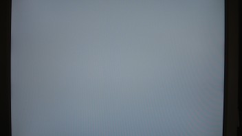

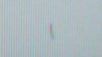

hab das gerät gerade zuhause aufgebaut. in sachen bildquali ist nun alles ok. jetzt hab ich nur an einer stelle anscheinend ne pixelanomalie. hab nen foto gemacht. sieht aus wie nen kurzer kleiner dünner dunklerer strich.
sieht nicht aus wie nen pixelfehler den man akzeptieren müsste.

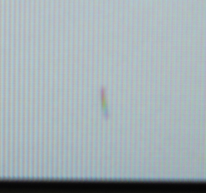

hier noch ein bild...graustufe 10%
Ne, ein Pixelfehler ist das nicht, eher eine andere Verunreinigung. Sicher, dass die nicht von außen ist? Also dass du es mit einem feuchten Mikrofasertuch oder TFT-Reiniger nicht wegbekommst?
Auf den ganzen Bildschirm gesehen, wirkt die Stelle nicht besonders störend, aber wenn du dich nicht dran gewöhnst oder dauernd darauf schaust, könntest du den wahrscheinlich schon deshalb reklamieren.

ne, eine äußere verunreinigung ist das nicht...eher im display selbstund du hast recht, die stelle befindet sich am unteren rand, wo gewöhnlich eh nur die taskleiste ist...aber ich bin irgendwie "tierisch" angenervt wegen der ganzen märchengeschichte etc. ...
