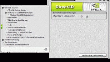

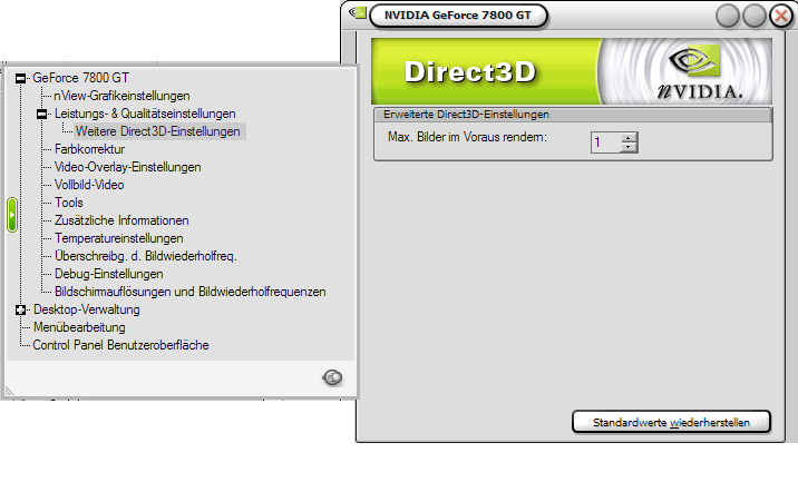

    Es gibt aber tatsächlich eine Grafikkarten-Einstellung, die man optimieren kann. Die Grafikkarte berechnet nämlich mehrere Bilder im Voraus, während sie das aktuelle anzeigt. Da sie genauso wie Overdrive nicht in die Zukunft sehen kann, muss sie dafür natürlich schon die nötigen Informationen haben und puffert entsprechend viele Bilder zwischen. Das Spiel ist also evtl. schon weiter, als die Grafikkarte anzeigt. "Evtl." deshalb, weil es sich auch hierbei um einen Maximalwert handelt. Standardeinstellung bei Nvidia-Karten sind 3 Bilder bei DirectX und 2 Bilder bei OpenGL. Bei OpenGL kann man keinen niedrigeren Wert einstellen, bei DirectX berichten aber einige Leute von flüssigerem Spiel. Zumindest unter dem Windows Desktop kann man das leicht nachvollziehen. Stellt man den Wert sehr hoch ein, bemerkt man deutlich den Lag (der Mauszeiger reagiert deutlich später nachdem man die Maus bewegt). Ein Wert von 1 oder 2 ist hier ganz gut, 0 dürfte zu Einbrüchen bei der Framerate des Spiels führen. Einfach mal selbst probieren.
    Die entsprechende Einstellung heißt bei NVidia "Max. Bilder im Voraus rendern", und findet sich unter den Weiteren 3D-Einstellungen, die man vorher per "Coolbits" freischalten muss (Google fragen). Siehe dazu auch das angehangene Bild.
