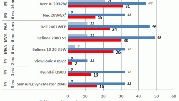

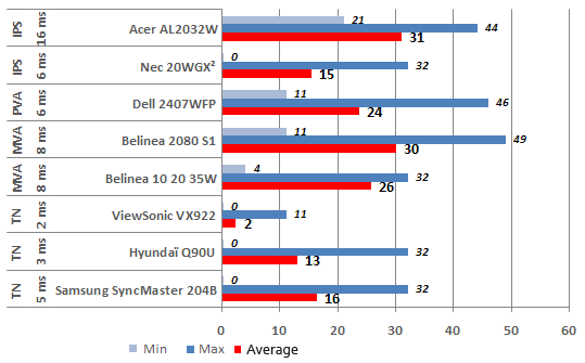

    Hab hier mal ansatzweise sowas wie einen Test zum 2080S1 gefunden...
    Und hier wäre mal ein Link zum Hersteller...
    (wens interessiert ;))
    HP hat USB-Hub, Belinea dafür Lautsprecher.. Unbedingt brauchen tu ich beides nicht, also ist das mal wurscht :D
    Kann mir jemand sagen, wie das mit Spielen aussieht bei den beiden? Der HP hat ja S-IPS, der Belinea ja MVA...
