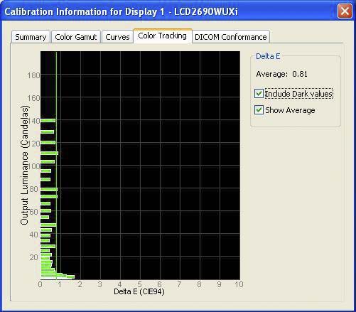

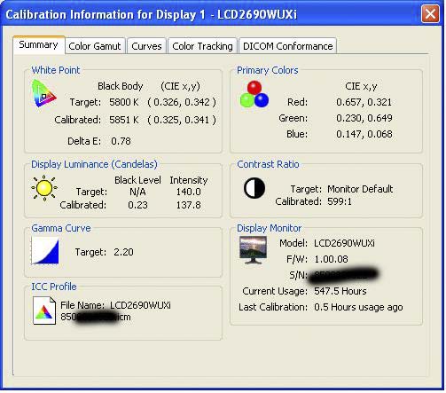

  • +- 50K sind herzlich egal... Die restlichen Abweichungen sind wohl auch relativ gemessen. Ich sehe bei mir auch höhere Abweichungen, wenn ich dunkler kalibriere.
    Wie hoch ist denn Dein DeltaE überhaupt? poste doch mal Screenshots von den Ergebnissen nach einer Kalibration.
    Irgendwo weiter vorn gibt es auch Bilder von meinen Kalibrationen im Thread - einfach mal nach suchen, dann klickst Du Dir nicht die Finger wund. Ich glaub das war irgendwo auf den Seiten 19-25 (ohne Gewähr... +- 10 Seiten)

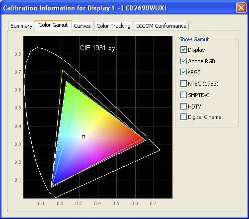

    Danke für deinen Hinweis mit deinen Screenshots. Hab sie gefunden und was mir sofort auffällt ist, dass mein Farbraum (im Vergleich zu sRGB und aRGB) deutlich kleiner ist als bei dir. Kalbriert hatte ich gestern auf 5800, 140cd, 2.2. Hast du noch irgendwelche anderen Sachen am Monitor eingestellt? z.B. Color Comp o.ä.? Ich ja, Level 3.

    ... und was mir sofort auffällt ist, dass mein Farbraum (im Vergleich zu sRGB und aRGB) deutlich kleiner ist als bei dir.
    Ghostrider hat ein erstklassiges Panel erwischt. Der Farbraum meines 2690ers ist auch deutlich kleiner. Und das ist schon das zweite Modell. Beim ersten war es auch so. Du wirst es (zumindest meiner Erfahrung nach) auch durch die verschiedensten Einstellungen nicht schaffen, den Farbraum deutlich zu vergrößern.
    Ich sag es nur, weil dabei sehr viel Zeit ins Land geht und man am Ende unzufrieden dasteht. Und selbst bei Monitoren die nochmal gut 1000 Euro mehr kosten, muss man die eine oder andere bittere Pille schlucken. So ists halt.
  • Du hast einen sehr guten Schwarzwert für diesen Monitor (da komme ich nicht heran) und die Farbabweichungen sind auch OK.
    Der Farbraum ist doch ganz OK - ist ja nun nicht so, als wenn er super winzig wäre.
    Mach Dich also mal nicht verrückt. Vielleicht wäre der Farbraum ja sogar ein bisschen anders, wenn Du nicht auf 5800K kalibriert hättest. Ich weiß ehrlich gesagt nicht, wie sich der Weißpunkt nun tatsächlich auf die Werte auswirkt. Wenn Du Zeit dafür übrig hast, dann kannst Du es ja einfach selbst testen.
