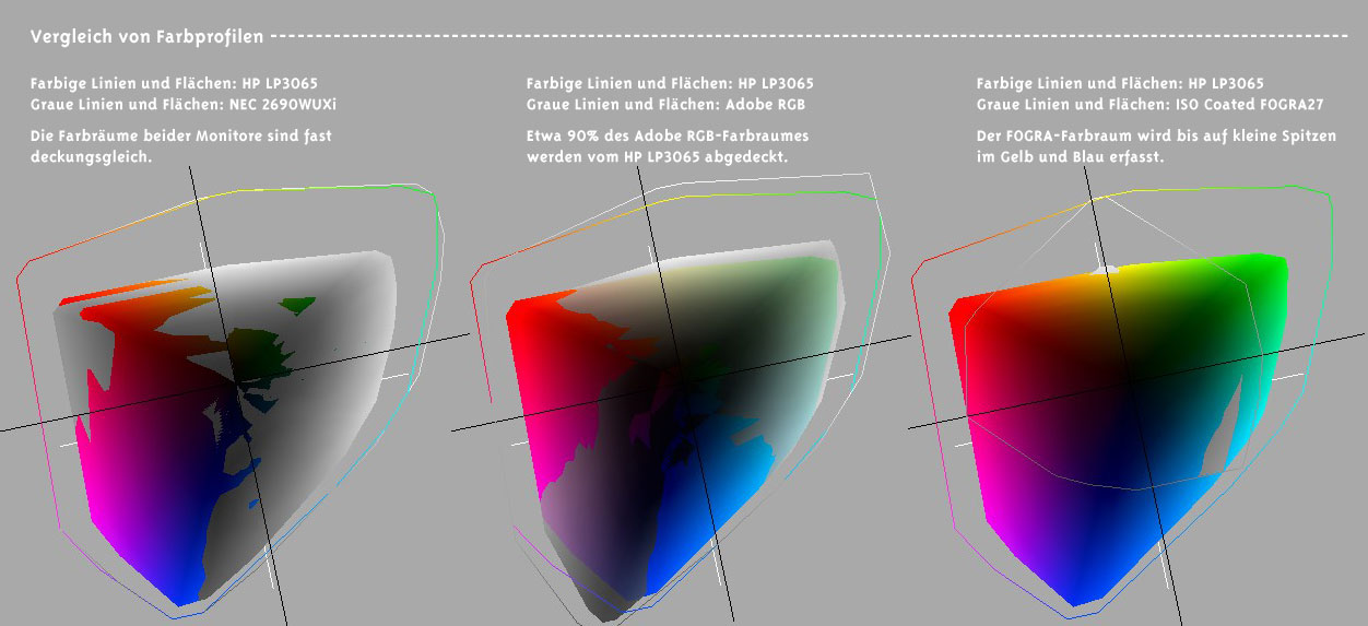

    Farbdarstellung und Kalibrierung:
    Im oben erwähnten Testbericht der c’t 13/2007 wurde ein leichter Grünstich der Monitordarstellung erwähnt. Ich sehe das mehr als Gelbstich, aber ich glaube, es ist das Gleiche gemeint. Wie auch immer, die Farbdarstellung ist im Auslieferungszustand des HP LP3065 nicht wirklich überzeugend. Um eine Kalibrierung per Colorimeter kommt man nicht herum.
    Spätestens hier wird man die fehlenden Einstellmöglichkeiten per OSD schmerzlich vermissen: Bei der Kalibrierung ist zunächst die gewünschte Farbtemperatur über die RGB-Werte einzustellen. Da man den Monitor nicht einstellen kann, müssen die RGB-Werte über den Grafikkartentreiber justiert werden.

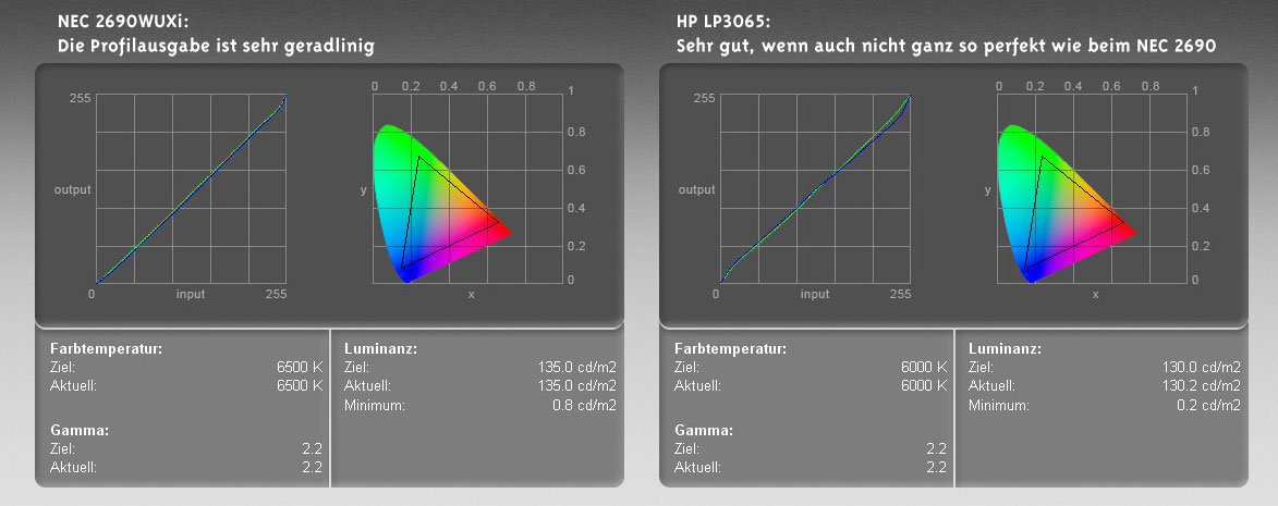

    Um das darstellbare Farbspektrum der Grafikkarte möglichst wenig zu beschneiden oder zu verziehen, finde ich es ratsam, sich nicht allzu weit von der ursprünglichen Farbtemperatur des Monitors zu entfernen. Im Auslieferungszustand hat der HP LP3065 eine Farbtemperatur von 5900 Kelvin. Als gewünschte Farbtemperatur für die Kalibrierung habe ich daher 6000 Kelvin gewählt und als angestrebten Helligkeitswert über die Monitortasten 130 cd/m² eingestellt.
    Das Ergebnis nach der Kalibrierung ist sehr gut und durchaus mit dem NEC 2690 vergleichbar: ein unbunter sauberer Grauverlauf und ein riesiger Farbraum, der etwa 90% des Adobe RGB abdeckt. Die Farbprofile beider Monitore sind in ihrem Umfang fast deckungsgleich. Im Diagramm der Ausgabekurve (Bildanhang) kann man sehen das der NEC 2690 sein Farbprofil geradliniger erzielt. Beim HP LP3065 ist für die Korrektur der Farbwerte ein kleiner Slalom nötig.
    Kalibriert habe ich den Monitor mit einem EyeOne Pro sowie mit einem EyeOne Display 2. Die Ergebnisse sind gleichermaßen gut.
    Beurteilung nach der Kalibrierung:
    Der HP LP3065 verfügt nur über eine 8 Bit Farbwiedergabe. In den farblichen Verläufen zeigt sich das nicht als augenscheinlicher Nachteil – alle Farbverläufe werden sauber und ohne Abstufungen dargestellt. Selbstverständlich kann der HP LP3065 mit seinen 8 Bit nicht so viele Farben simulieren wie der NEC 2690 mit seiner 12 Bit LUT. Fotografisches Bildmaterial wirkt am NEC 2690 daher noch eine Nuance plastischer als beim HP LP3065. Die Grauverläufe sind unbunt und gleichmäßig. Ein Überstrahlen im Weiß ist nicht wahrnehmbar. Sehr helle und sehr dunkle Abstufungen gelingen dem HP LP3065 problemlos.
    Den Härtetest – schwarze Eins auf schwarzem Grund, weiße Eins auf weißem Grund – meistert der HP LP3065 mit Bravour:
    WeißpunktSchwarzpunkt
    (Für ein exaktes Ergebnis sollte man am Besten die farbprofilierten TIFF-Dateien herunterladen und mit einem farbmanagementfähigen Programm öffnen.)
    Um das Kalibrierungsergebnis zu beurteilen, verwende ich ein »Kodak Color Management Check-Up Kit«. In diesem Kit hat man farbgenormte Fotoausdrucke und die dazugehörenden sRGB-Bilder für die Bildschirmdarstellung. Im Vergleich beider kann man differenziert und praxisnah feststellen, inwieweit die Monitorfarben mit dem Printergebnis übereinstimmen.
    Die Übereinstimmung ist nahezu perfekt. Die einzige nennenswerte Abweichung ist in reinem Gelb erkennbar, das einen kleinen Tick zu viel Rotanteil hat. Beim NEC 2690 ist es übrigens genauso, auch er hat den gleichen kleinen Schwachpunkt im Gelb.
    Charakteristisch für den HP LP3065 finde ich, dass stark gesättigte Farben recht leuchtend dargestellt werden.
    Für farbverbindliches Arbeiten halte ich den HP LP3065 sehr gut geeignet – mit einer einzigen Einschränkung: Man sollte nicht allzu weit vom ursprünglichen Weißpunkt des Monitors abweichen.

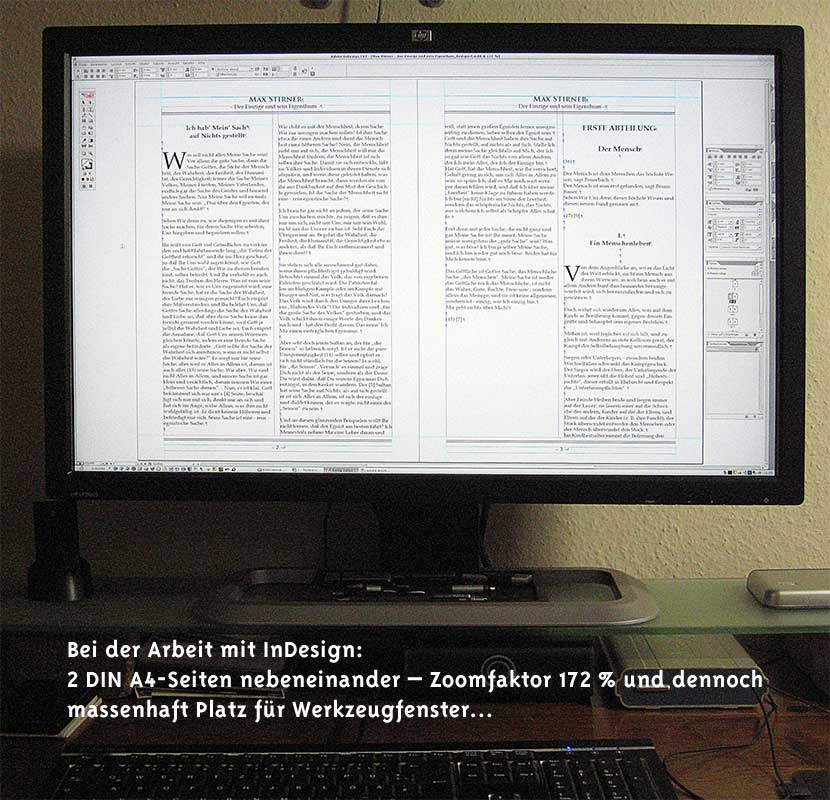

    Schriftdarstellung:
    Der HP LP3065 hat eine sehr geringe Pixelgröße von nur 0,258 mm. Im Vergleich zu einem 19-Zöller mit einer Pixelgröße von 0,294 mm wirkt die Schriftdarstellung winzig. Man sollte daher annehmen, dass kleine Schriftgrößen schlechter zu lesen sind und die kleine Pixelgröße eine zusätzliche Anstrengung für die Augen bedeutet.
    Mit zunehmenden Jahren entgeht meinen Augen so mancher Tippfehler. Drei l’s und ein i nebeneinander wie bei »helllichter Tag« sind bei müden Augen und kleiner Schrift schon eine rechte Herausforderung. Der von mir befürchtete textliche Blindflug bei einem 30-Zöller blieb jedoch aus.
    Durch die sehr feine Auflösung ist die Schrift klar und ohne sichtbare Treppeneffekte gezeichnet. Der HP LP3065 hat zudem mit 1000:1 einen sehr hohen Kontrast. Die hohe Auflösung und der starke und doch ausgewogene Kontrast ergeben eine außerordentlich brillante Schriftdarstellung.
    Für Betriebssystem, Datenbanken und Word-Manuskripte ist meine »Brotschrift« die Verdana mit einer Größe von 10 Punkt. Die Verdana hat eine relativ große Laufweite und ist am HP LP3065 selbst bei einem Augenabstand von einem Meter noch gut und deutlich lesbar.
    Nachdem ich nun schon eine ganze Weile an meinem HP LP3065 arbeite, habe ich mit meinem Vorurteil – größere Pixel = bessere Lesbarkeit – gründlich aufgeräumt. Die Rate meiner übersehenen Schreibfehler ist signifikant gesunken, was für ein ermüdungsärmeres Arbeiten spricht. Die Qualität der Schriftdarstellung meines 19-Zöllers kommt nicht annähernd an die hochauflösende Brillanz des 30-Zöllers heran.
    Für die Arbeit mit Layout-Programmen finde ich den HP LP3065 ideal. Neben der brillanten Schriftdarstellung hat man den Vorteil einer Bildschirmhöhe von 1600 Pixeln. So lassen sich beispielsweise in InDesign zwei DIN A4 Seiten mit einer Vergrößerung von 170 Prozent darstellen – plus der gewünschten Werkzeugfenster. Komfortabler kann man es nicht haben. (Bildanhang)
