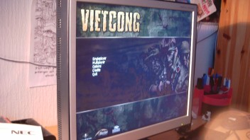

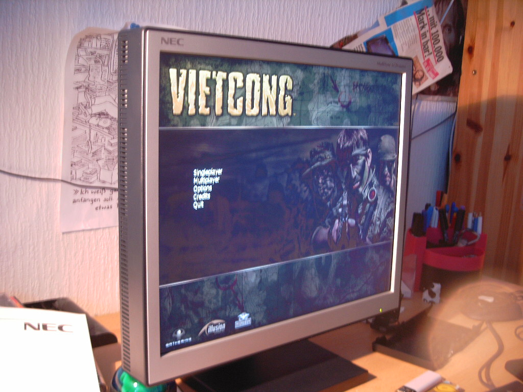

    hier habe mal ein paar bilder gemacht, damit man sehen kann was ich meine. ist das normal oder defekt, denn sonst rufe ich bei nec an und die sollen mir einen neuen bringen.
    das ist das bild von der linken seite, also der defekten, die halt blöd aussieht und eine minimalen blickwinkel hat.

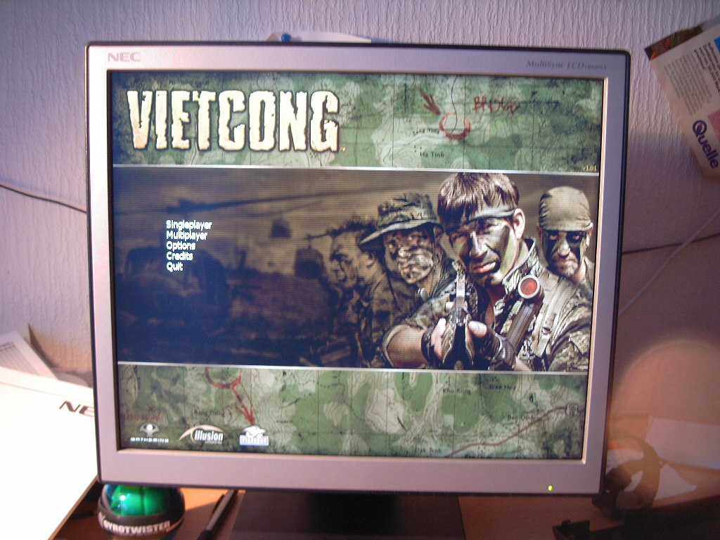

  • sorry prad aber weiß nicht, wie ich ein zweites bild ohne eine antwort erstellen kann.
    hier ist das bild von der rechten seite, bei der diese verhalten nicht auftritt. ist ein ips panel das schlechteste panel was es auf dem markt gibt? schon von den werten und wenn es kein montagsmodell ist dann auch von der wahrnehmung.

    Du kannst nur pro Posting ein Bild anhängen, anders geht es nicht. Das hast Du schon ganz richtig gemacht. Ich würde Dir empfehlen mal bei NEC anzurufen und denen Dein Problem zu schildern. ES kann nicht schaden und insgesamt hört sich das bei Dir alles komisch an.
    Allerdings kann ich diesen gravierenden Effekt den Du ansprichst nicht auf den Bildern erkennen. Klar sieht man einen Unterschied, aber ich könnte mir das besser vorstellen, wenn Du ein Bild des Forums eingestellt hättest. Dann habe ich eine Vergleichsmöglichkeit.

    Ich kann leider auch den von dir beschrieben Blickwinkelunterschied auf den Bildern nicht erkennen. Verwendet dazu einfach mal ein wesenliches helleres Motiv oder auch das Board.
    Prinzipiell gehören IPS-Panels zu den besten TFT-Panels auf dem Markt. Blickwinkelunterschiede in der von dir beschriebenen Größernordnung sind nicht normal. In deinem Bericht zum 1860NX hat du geschrieben, daß der 1860NX nur matte Farben wiedergeben würde. Ich vermute, daß es sich daher um einen defekt handelt. Beide Beobachtungen sind absolut untypisch für IPS-Panels un dnach den User-Erfahrungen auch untypisch für den 1860NX.

    Auf deinen Bildern sehe ich auf dem ersten Bild unten links kein Schwarz sondern etws rot-bräunliches.
    Meinst du ggf. dies? Sieht echt komisch aus.. :(

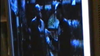

  • @ malsehentft: Ich habe ein sehr ähnliches Problem mit dem Blickwinkel, kannst du vielleicht mal zwei Bilder vom cs Connect-Screen machen, meiner Meinung nach sieht man es dort am besten.

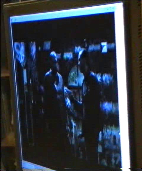

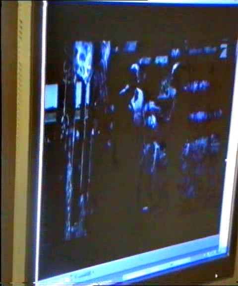

  • Diesen Effekt hab ich auch.
    Tritt aber nur auf wenn sehr viel Schwarz ist und auch nur auf einer Seite (wenn ich den Bildschirm nach rechts drehe bekomm ich genau diesen Effekt. Wenn ich ihn nach Links drehe merkt man davon nichts.
    Tritt aber nur bei schwarz auf soweit ich es bemerkt habe.

    Das bedeutet also bei dir auch, wenn du von der linken Seite schaust (oder Monitor wird nach rechts gedreht), tritt der Effekt auf - Nummer 4.
    Ich würde zu gerne Bilder sehen, ob es sich hier um eine (negative) Eigenschaft des LG-IPS-Panels oder eines Defekts handelt..
