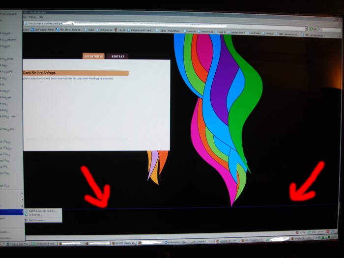

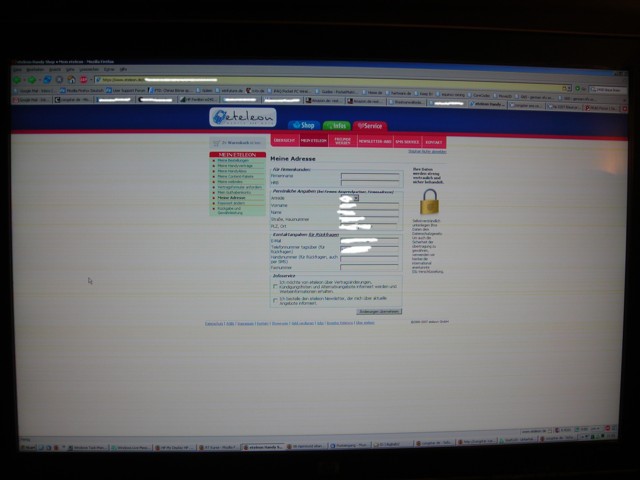

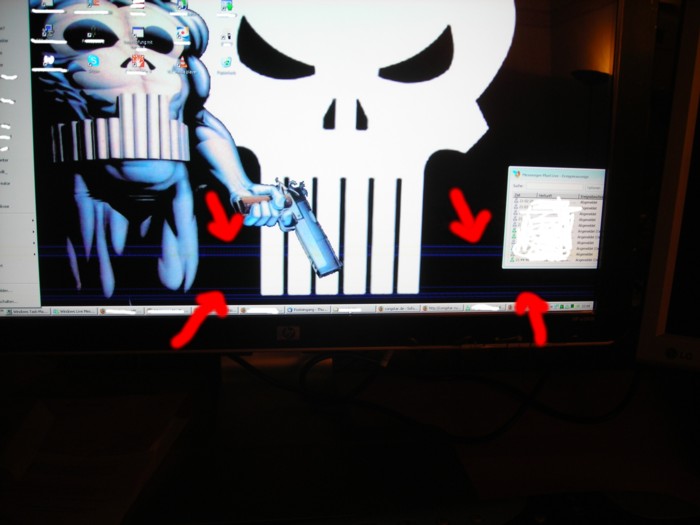

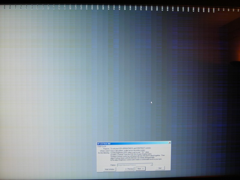

    Thema 2, der Vollständigkeit halber

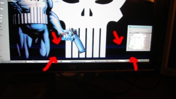

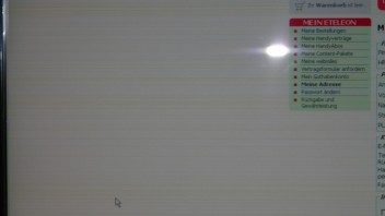

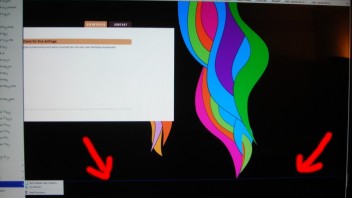

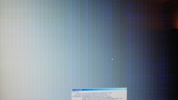

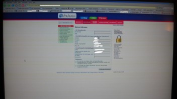

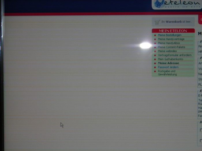

    (interessanterweise verursacht IMO wohl der Scaler massig Bildfehler
    in Form von blauen Streifen bei schwarzem Bild,
    oder bei weissem Bild zb bei dann gelbe streifen
    oder im Testbild auch diese Streifen.(siehe Bilder
    oder wenn man das Windows "START"button klickt (blaue Streifen)
    ABER NUR wenn folgendes gegeben ist:
    - Servicemodus an
    - Firefox im Vollbildkmodus (sobald es im Fenster auf Max gezogen ist, NICHT)
    - und 1920x1200 eingestellt
    Ansonsten merkte ich ausserhalb des Servicemodus des TFT die gelben Streifen nur einmal mal ganz kurz als ich Dateiexplorer mal arbeitete
    also Randfrage:
    Habt IHR beim Servicemenu activated auch diese massigen Streifen im Bild?
