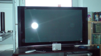

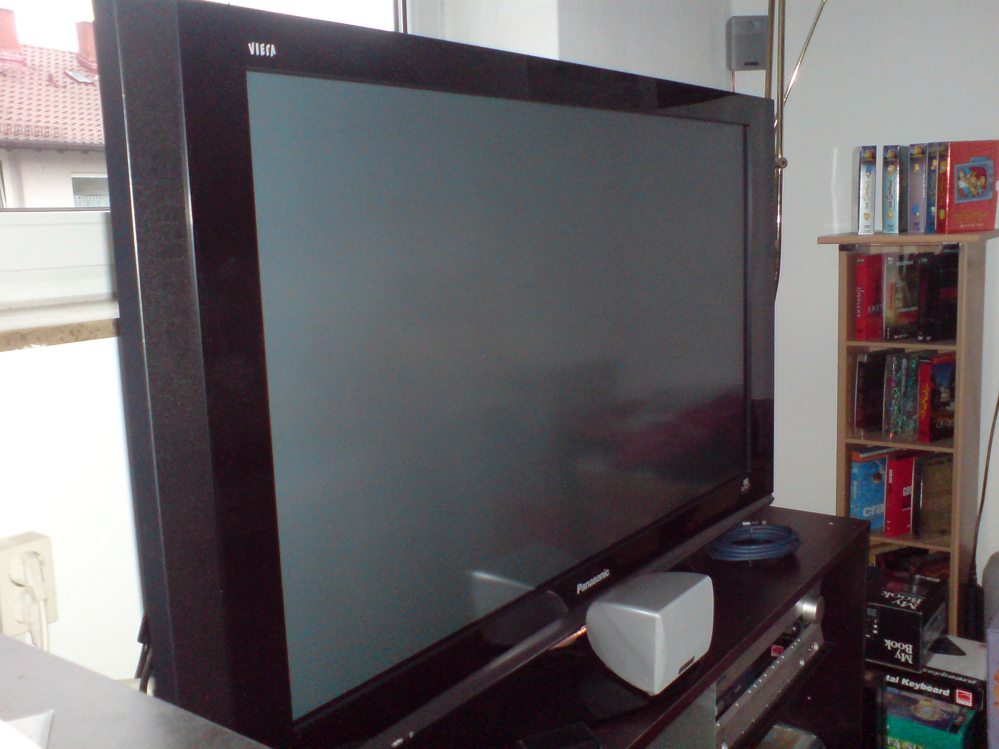

    Optik & Verarbeitung

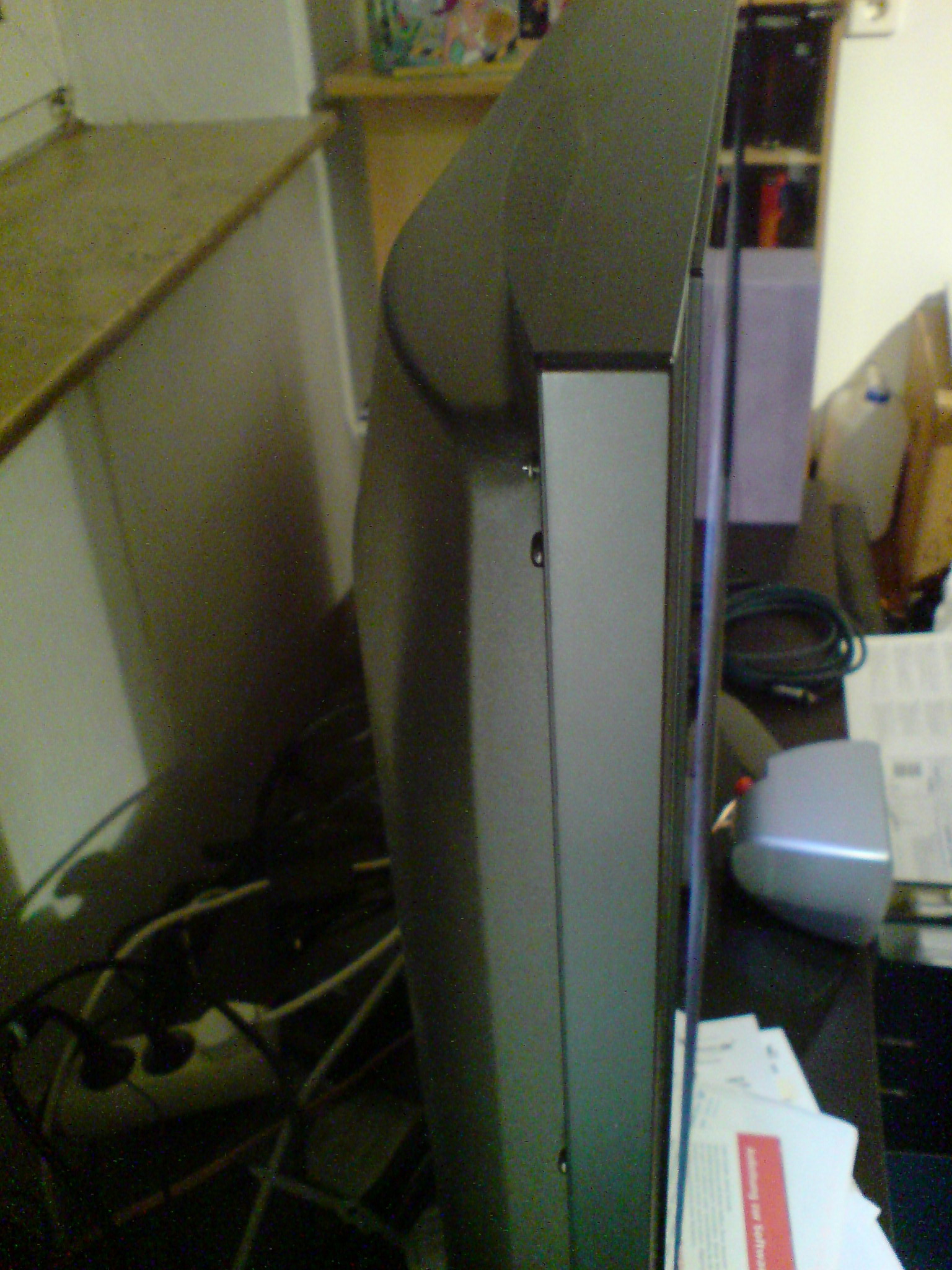

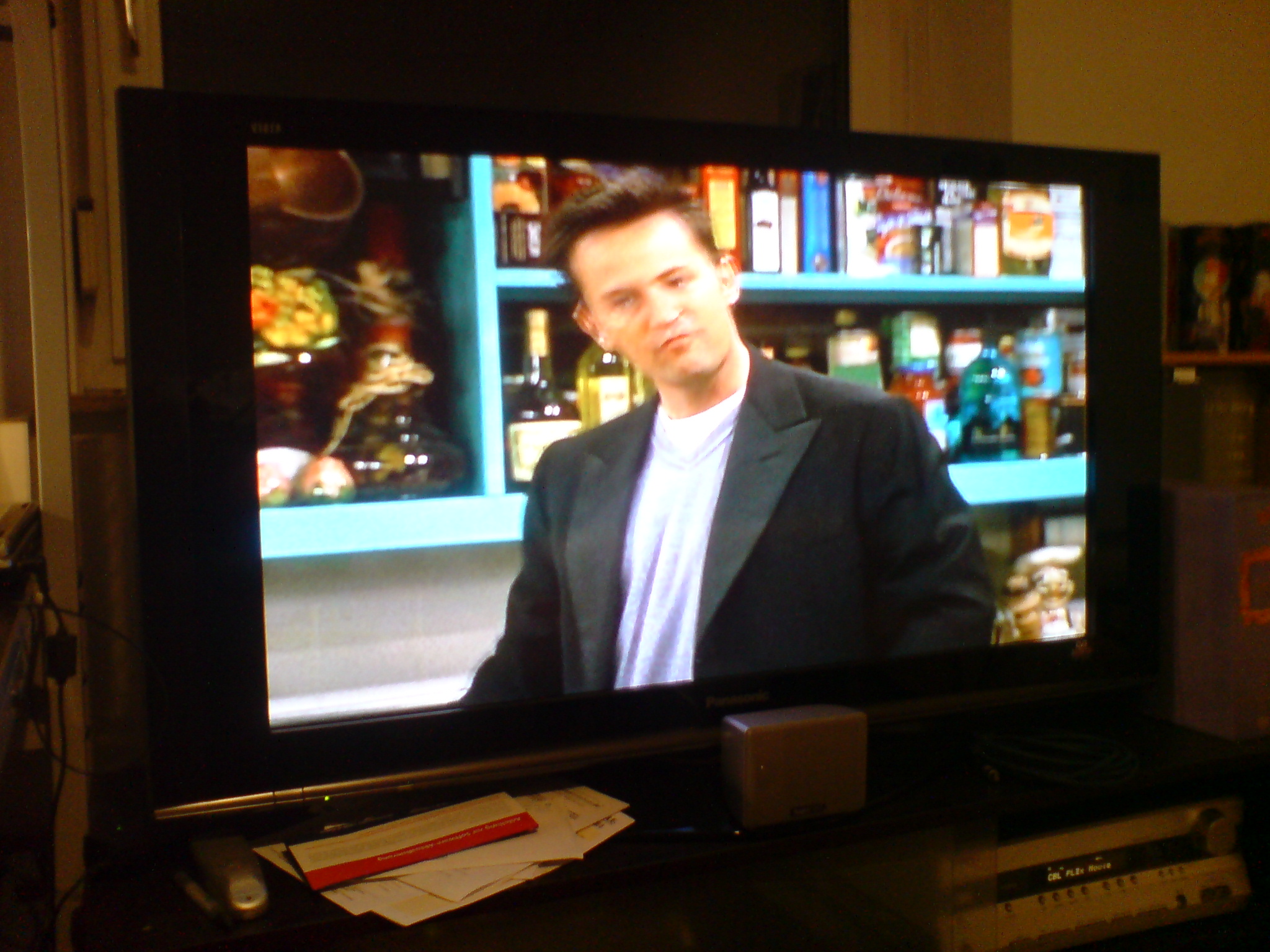

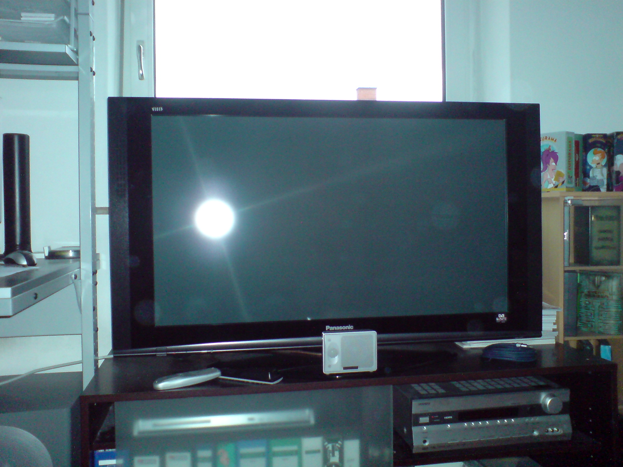

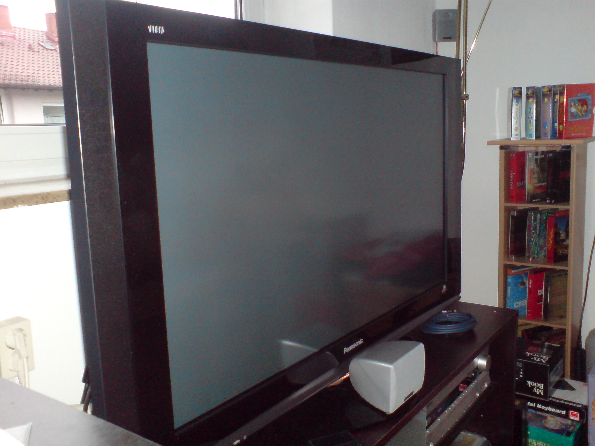

    Der TV selber überzeugt auch mit sehr guter Verarbeitung. Manche werden den Rahmen des 42 Zoll Displays etwas groß finden. Er ist in der Tat an den Seiten auch recht massiv ausgeführt. Hier ist er gute 100mm breit, was großenteils an den seitlichen Lautsprechern liegt.
    Der PZ700 macht hier eine schlankere Figur, wobei ich nicht weiß, wo das Modell seine Lautsprecher unterbringt. Die Spaltmaße des Gehäuses sind ebenfalls gut, das schlichte edle Design gefällt mir persönlich sehr. Links unten ist der Stromausschalter in die dunkelgraue Zierleiste, die das Gerät nach unten abschließt, integriert, daneben eine sehr kleine unauffällige und auch im Dunkeln nicht zu helle Betriebs-LED, die im Standby rot und im Betrieb grün leuchtet.
    Daneben, ebenfalls in der Zierleiste "versteckt" befindet sich der FB-Empfänger und der Lichtsensor, der bei Bedarf die Helligkeit des Bildes an die Umgebungsbeleuchtung anpasst.

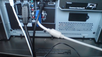

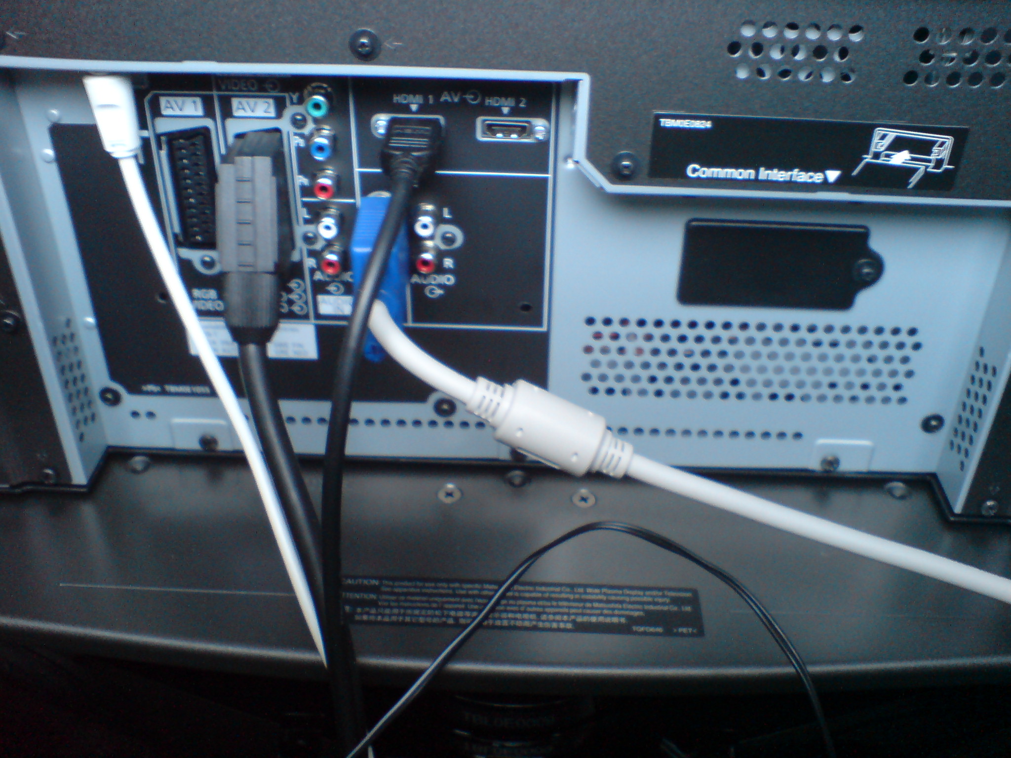

    Anschlüsse

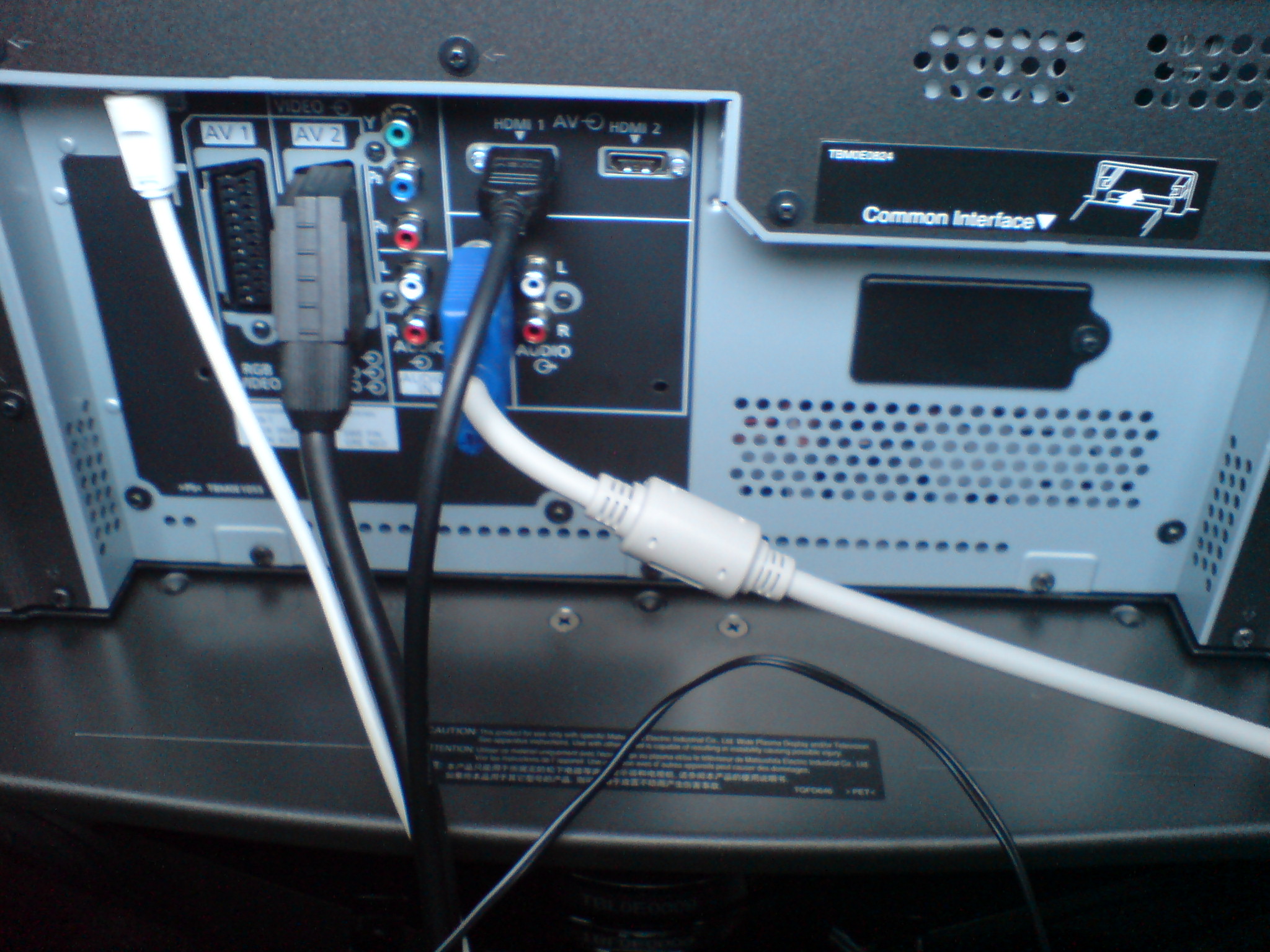

    Das Anschlusspanel auf der Rückseite beherbergt 2 HDMI Anschlüsse der
    Version 1.3, einen YPbPr (YUV, Komponente) Eingang, 2 SCART Anschlüsse (beide RGB fähig), einen VGA PC-Anschluss, ein Stereo Chinch Audioeingang sowie -ausgang.
    Auf einen optischen SPDIF-Ausgang muss man leider verzichten, da er dem "großen" Bruder PZ700 vorbehalten ist. Dazu natürlich der obligatorische FBAS Eingang und ein Common Interface Einschub, der in Deutschland allerdings keine Funktion haben wird, da er nur in Verbindung mit dem integrierten DVB-T Tuner für verschlüsselte Sendungen verwendet werden kann und hierzulande keine Einführung von Pay-TV im terrestrischen Empfangsbereich geplant ist.
    An der rechten Geräteseite hinter den Lautsprechern befindet sich eine Klappe, die weitere Anschlüsse bereitstellt: S-Video, Composite Video, Stereo Audio-In und ein Mikrofonausgang.
    Einige Tasten sind ebenfalls vorhanden, damit man den TV auch dann bedienen kann, wenn die Batterien der Fernbedienung mal leer sein sollten. Auch der SD-HC Kartenleser, der beim PZ700 an der Gehäusefront zu finden ist, findet beim PZ70 unter dieser Abdeckung Platz. Die Klappenbewegung ist gedämpft und ist dadurch nicht so klapprig wie bei anderen Modellen.
    Lüfter und Stromverbrauch

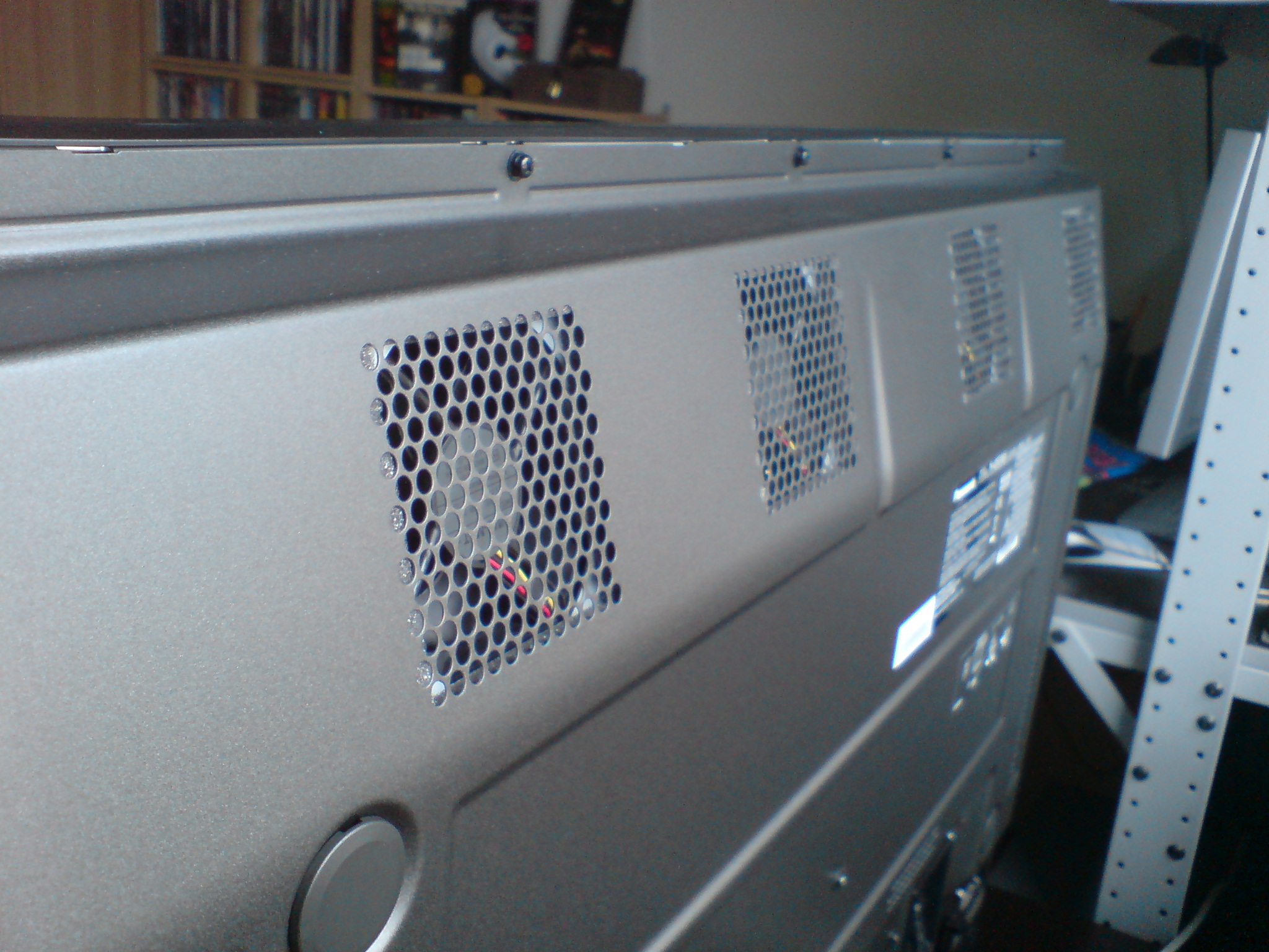

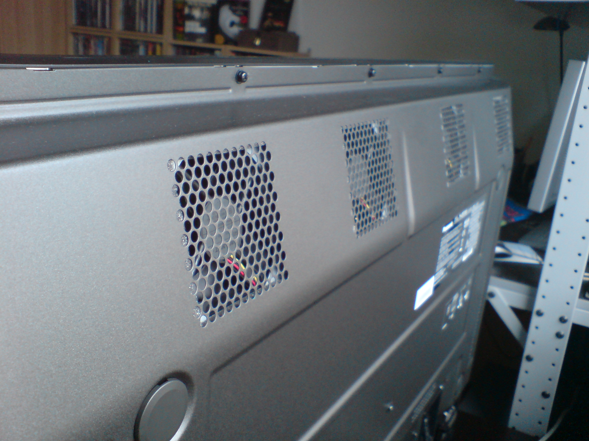

    Die Gehäuserückseite ist anders als bei den meisten LCDs nicht mit einer Plastikabdeckung versehen. Panasonic verwendet hier eine Stahlblechkonstruktion in einem Dunkelgrau metallic, die sehr stabil aber optisch nicht sonderlich ansprechend ist.
    Da man einen TV aber normalerweise nicht von hinten sieht, ist das ja kein Problem. Das Stahlblech hat nur wenige Lüftungslöcher und ist offenbar zum Schutz vor Staub recht abgeschlossen.
    Um einen Hitzestau zu unterbinden, befinden sich dafür im oberen Bereich der Abdeckung insgesamt vier 80mm Lüfter, die jeweils nur etwa 1W Leistungsaufnahme haben. Wer sich etwas auskennt, weiß dass das ziemlich wenig ist.
    Und die Lautstärke? Bei ausgeschaltetem Ton und Mucksmäuschenstille hört man in 1m Abstand schon nichts mehr von den eingebauten Lüftern. Nur wenn man nah dran geht hört man ein leises Rauschen. Im normalen Betrieb, also bei eingeschaltetem Ton hat man keinerlei Chance, die Lüfter wahrzunehmen.
    Das ändert sich auch nach stundenlangem Dauerbetrieb nicht, die Abluft wird auch nur höchstens lauwarm, was meine Vermutung eines ziemlich humanen Stromverbrauchs im Durchschnitt trotz angegebener Maximalleistungsaufnahme von stattlichen 494W bestätigt.

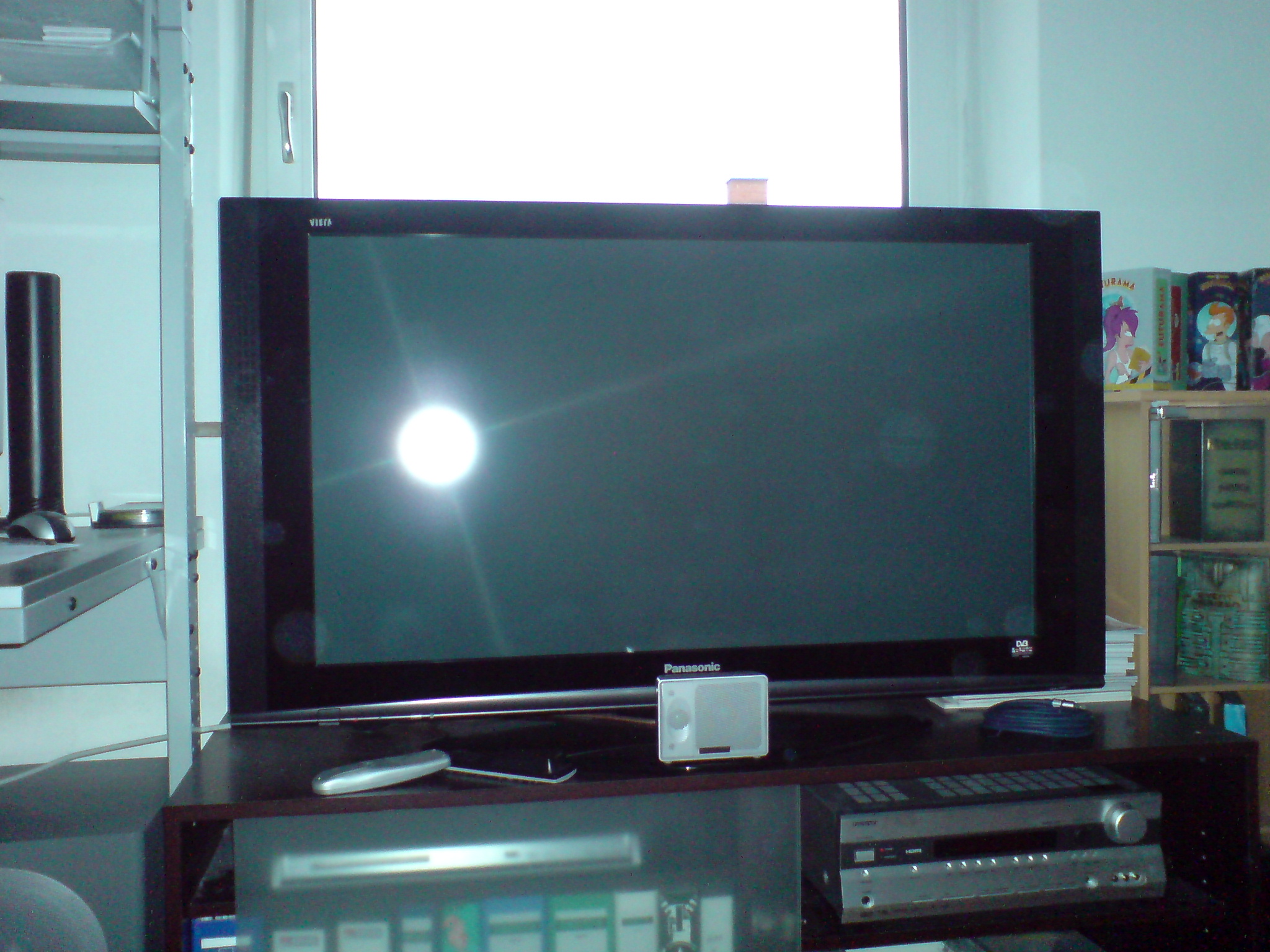

    Im abgedunkelten Raum sieht man noch, dass der TV eingeschaltet ist, sprich das Panel zeichnet sich auch bei vollkommen schwarzem Bild von der Umgebung noch durch eine leichte Helligkeit ab, mehr aber auch nicht. Soll heißen: 100% Schwarz ist es zwar nicht, aber schon verdammt nah dran.
    Übrigens ist bei Plasmas dagegen das Weiß eher ein Problem, denn trotz der immensen Leuchtkraft von 1500cd/m² (LCDs haben dagegen idR nur 500cd/m²) kommt beim Benutzer davon weniger an, als bei LCD, was an der technologiebedingten Bauweise von Plasma-Panels liegt. Dadurch fehlt dem Weiß etwas an Leuchtkraft, was ich aber eher angenehm empfinde.
    Viele LCDs leuchten sehr hell, was zwar für den Moment einen positiven Bildeindruck vermittelt, auf Dauer aber Kopfschmerzen verursachen kann, zumindest aber schnell unangenehm wird. Wer sich für Plasmas interessiert, sollte sich den Effekt zumindest mal anschauen.

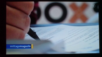

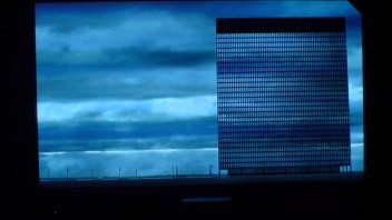

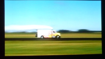

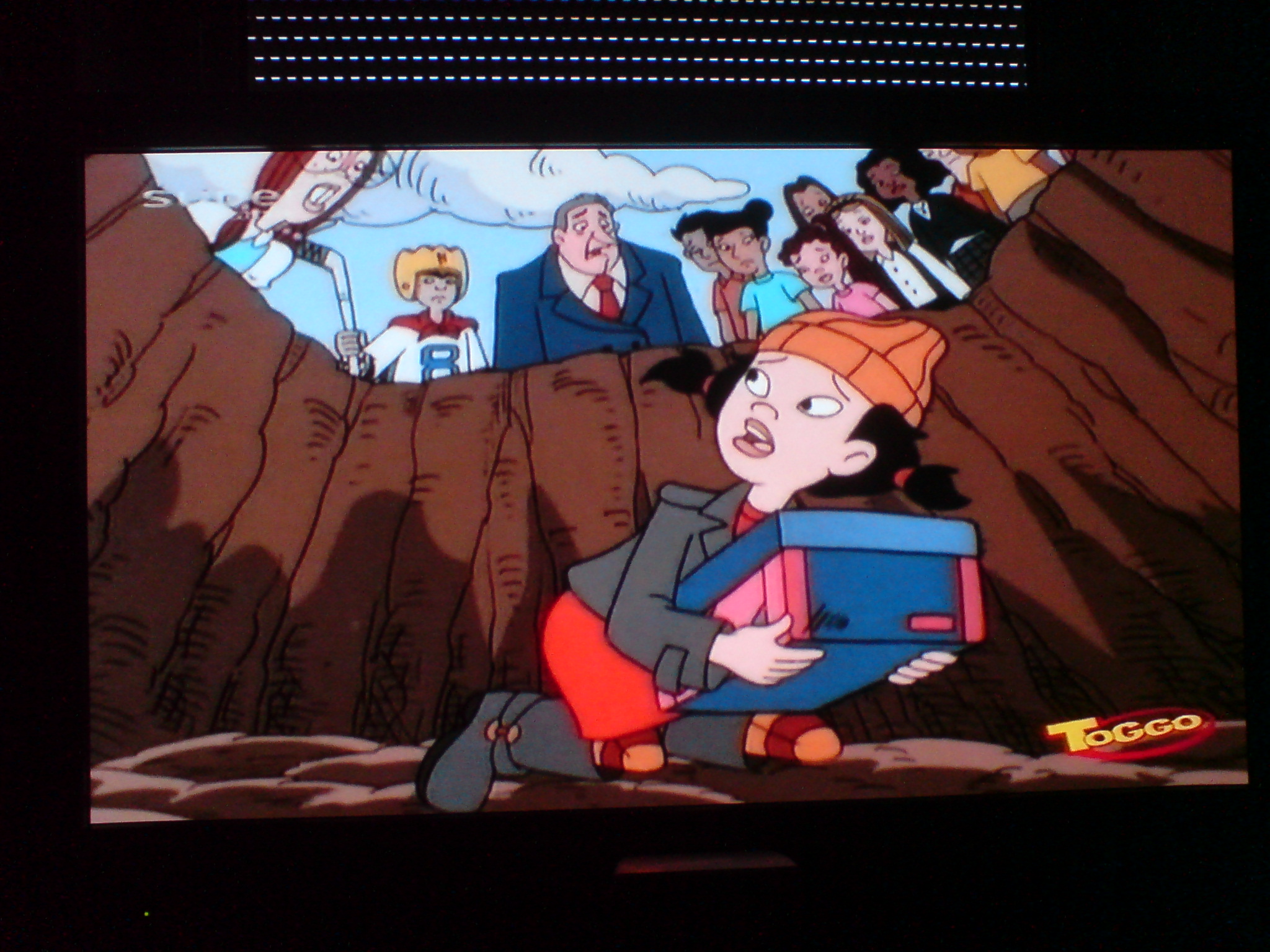

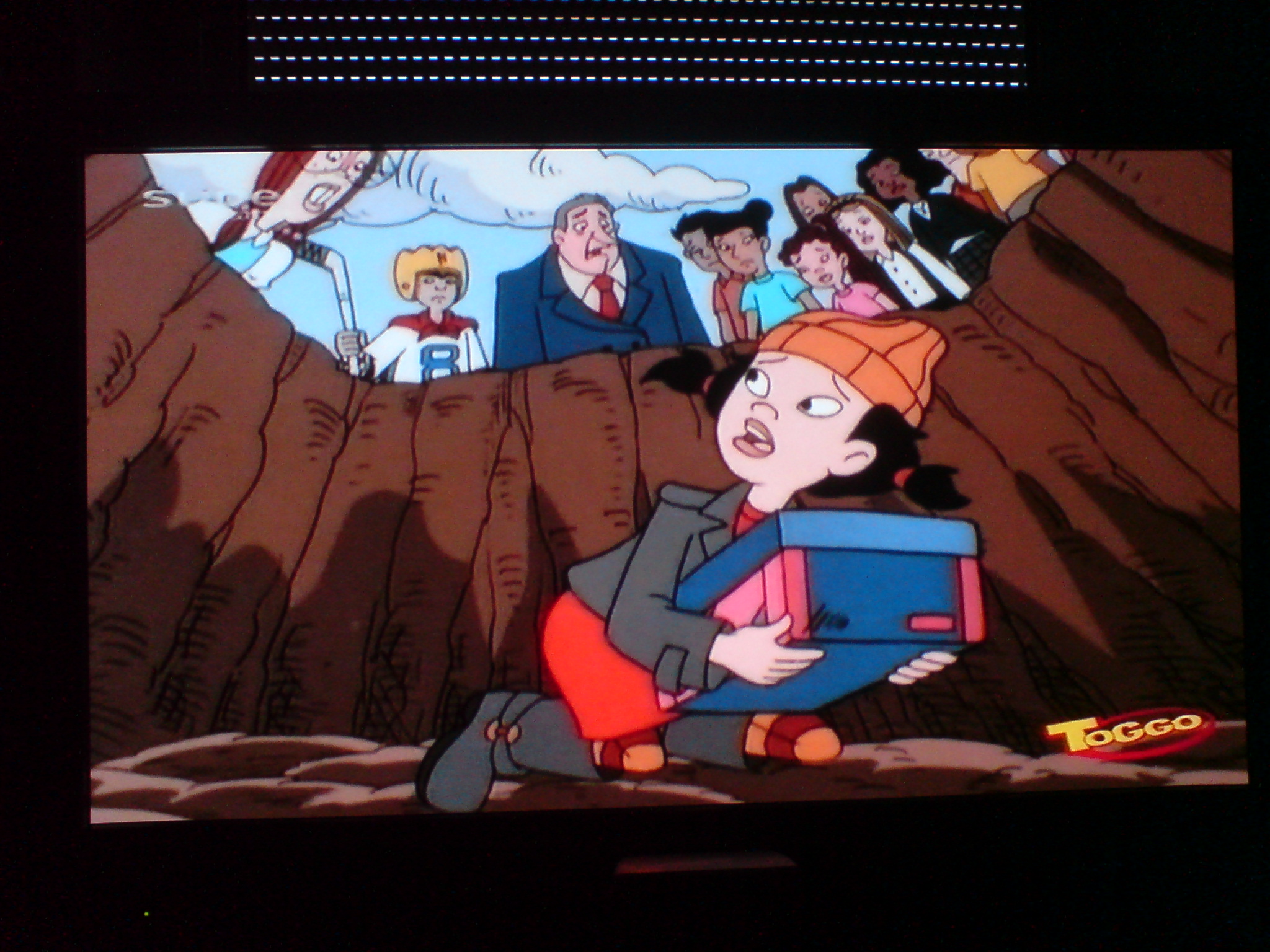

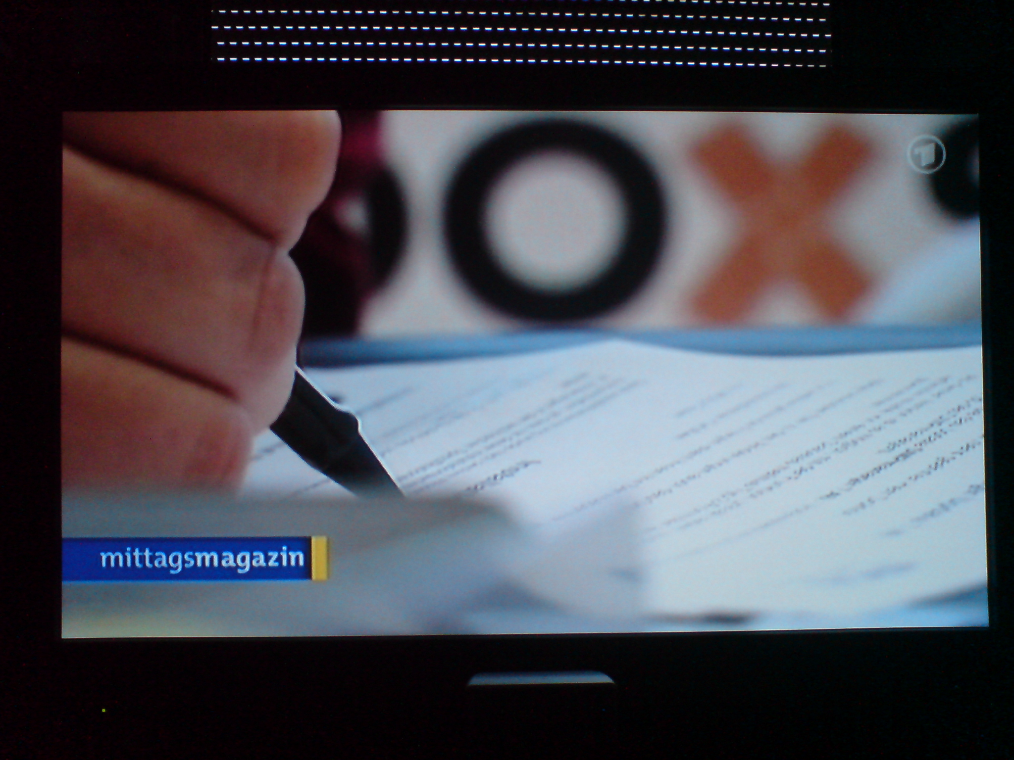

    Die Bildqualität bei PAL über analoges Kabel ist befriedigend bis gut. Das klingt schlecht, ist nach meiner Erfahrung aber einer der besten Werte, die man bei LCD/Plasma dieser Größenordnung und Auflösung erwarten kann. Das Bild besitzt nur wenig Farbrauschen, Konturen sind bei korrekter Schärfeeinstellung nicht ausgefranst, die Farbgebung ist natürlich und Bewegungsunschärfe unwesentlich.
    Nur wenn es sich um 16:9 PAL Signal handelt, und die Elektronik vertikal noch stärker zoomen muss, wird es pixelig, was in einem Sitzabstand von etwa 2,5-3m aber auch nicht mehr auffällt. Die Senderlogos sind meist klar und nur bei sich überschneidenden Konturen (transparente Einblendung mit bewegtem Hintergrund) sieht man deutliche Schwächen des PAL Signals.
    Ansonsten versteht es die Elektronik gekonnt die geringe Auflösung auf das große Panel zu verteilen. Bei Fussballübertragungen kann man somit ein relativ scharfes und fehlerfreies Bild genießen. Wer genauer hinsieht, entdeckt aber auch die Unterschiede der Übertragungsqualitäten der einzelnen Sender.
    Während das Champions League Spiel VfB Stuttgart - Olympique Lyon auf SAT.1 auf PAL aufgezeichnet und auch so ausgestrahlt wurde und ein sehr gutes Bild lieferte, wurde bei Pro7 beim UEFA Cup Spiel der Bayern offenbar minderwertige Elektronik beim Herunterrechnen der HDTV Aufzeichnung verwendet.
    Anders kann ich mir die immer in ein paar Sekunden auftretenden starken Bildartefakte und flimmernden Konturen nicht erkennen. Ein Phänomen, was ich auch schon beim Röhren-TV meines Mitbewohners gesehen habe, das auf einem hochauflösenden, großen TV aber natürlich noch deutlich stärker zu erkennen ist.
    Anders als von vielen beklagt, ist die Bildqualität vom DSF z.B. aber nicht merklich schlechter als die der ersten Programme. Fussball sah jedenfalls auch hier (für PAL) sehr gut aus.
    HDTV konnte ich leider mangels Equipment noch nicht testen. Da wird sich vermutlich auch noch eine Weile lang nichts tun. BluRay kommt erst, wenn die Player bei einem angemessenen Preis angelangt sind und HDTV über Kabel ist nicht geplant, da entsprechende Receiver noch zu teuer und das Angebot noch zu klein ist.

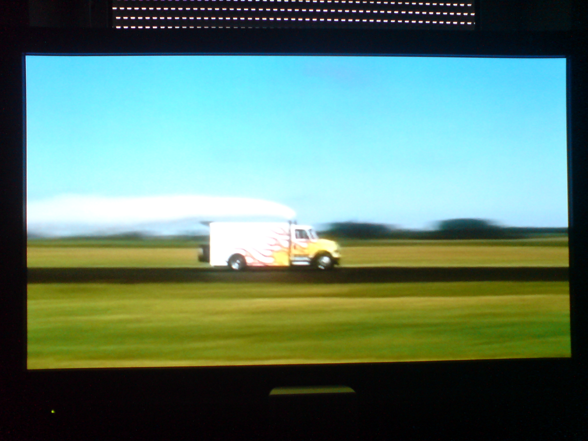

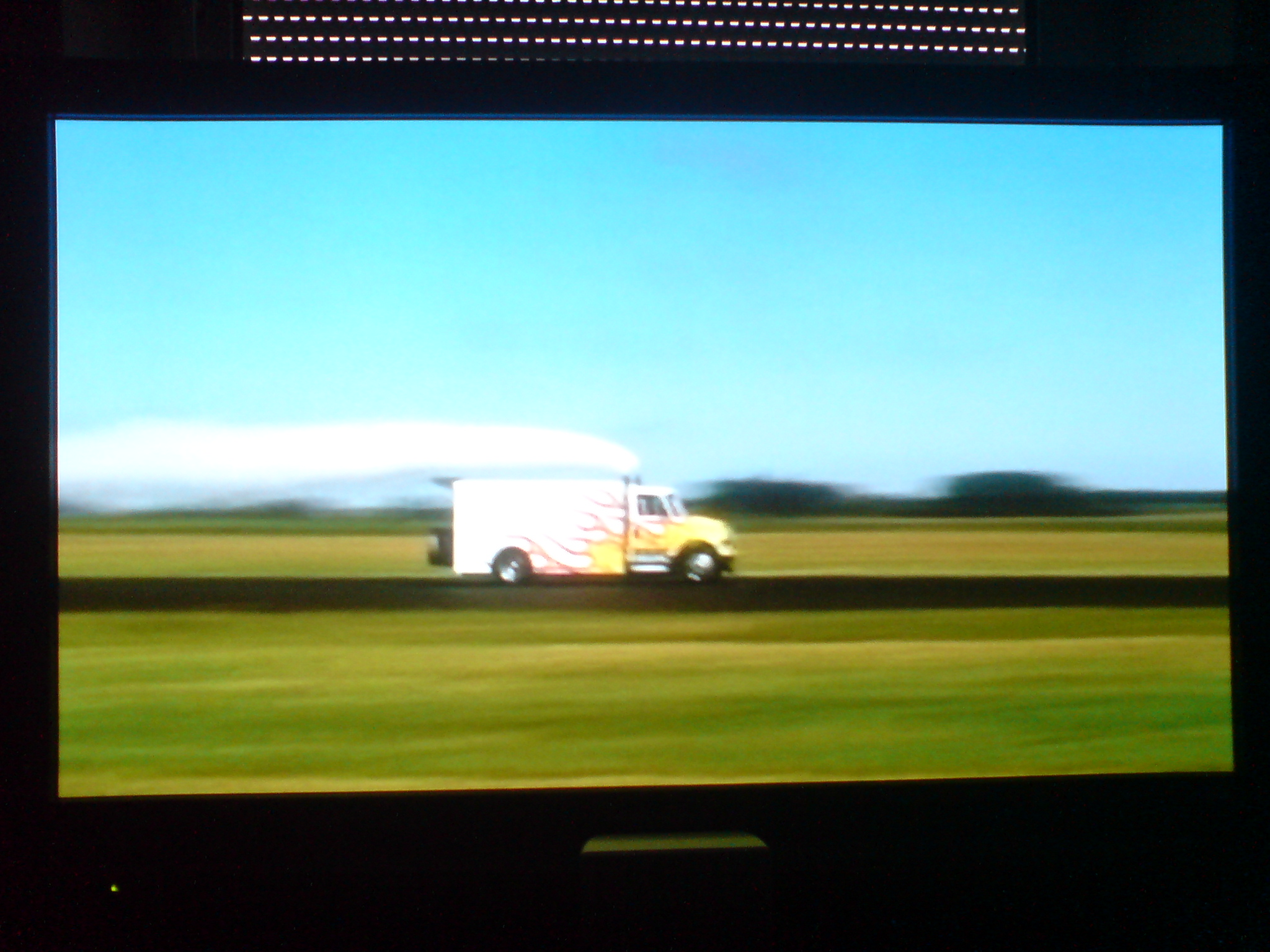

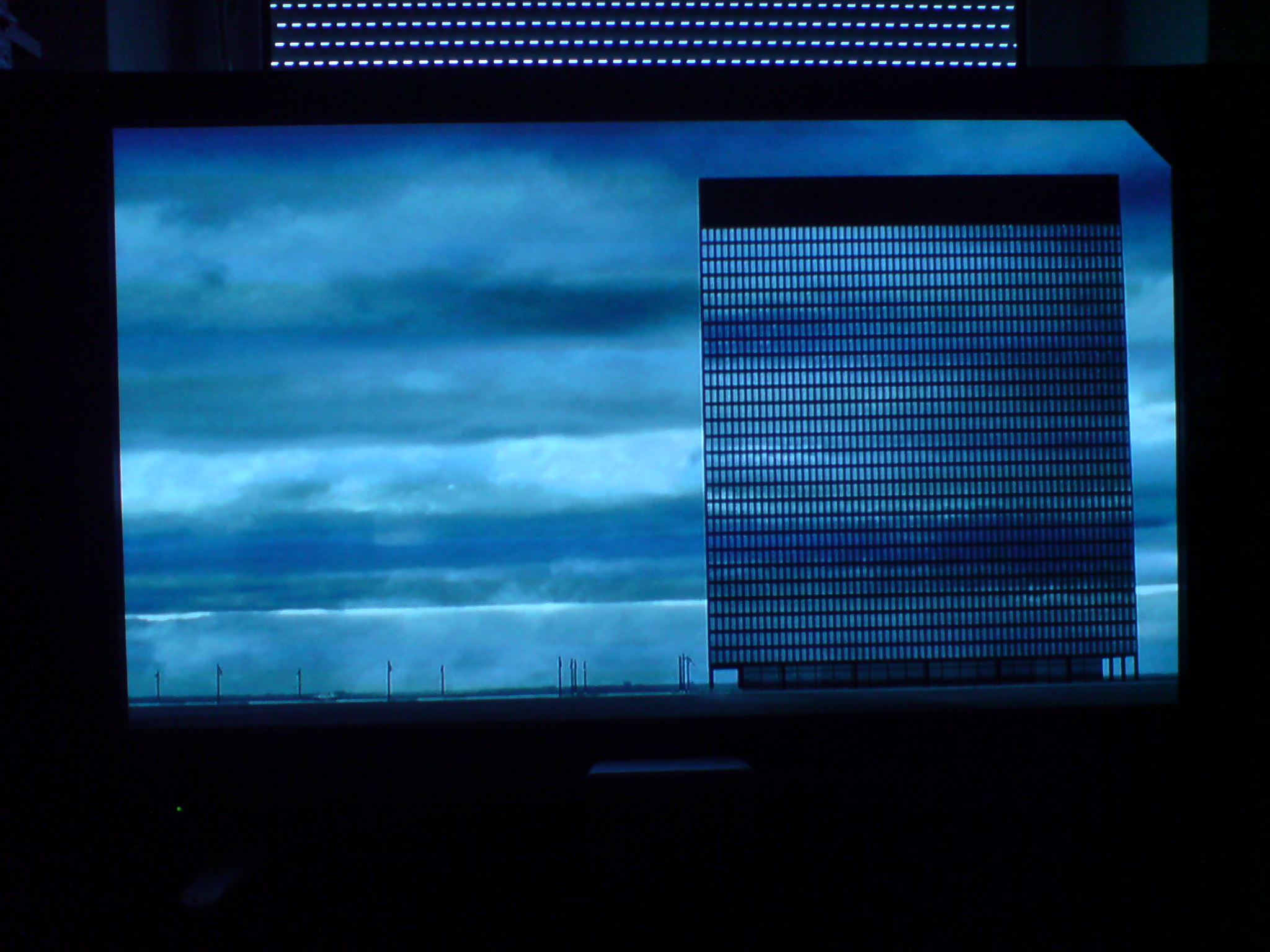

    Am DVD-Player (Panasonic DVD-S52EG) liefert der Plasma erwartungsgemäß sehr solide Arbeit ab. Dank der guten Skalierungsfunktion des DVD-Players zeichnet der TV erstaunlich akkurate und scharfe Konturen, auch wenn man nicht erwarten kann, dass die Technik aus PAL plötzlich HDTV macht.
    Stellenweise sieht man, wenn man ganz nah davor sitzt, natürlich immer noch die mangelnde Auflösung, die sich dann in leicht pixeligen Bildbereichen manifestiert. Das können die beiden Panas aber gekonnt überspielen, sodass in meinem Sitzabstand (1,5-2m) ein sehr klares Bild entsteht.
    Beide Geräte ergänzen sich also sehr gut. Deutlich werden die Vorteile übrigens, wenn man neben der HDMI Verbindung zwischen DVD-Player und TV auch noch ein SCART Kabel anschließt. Das Bild wirkt rauschiger, Konturen weniger scharf und das gesamte Bild leicht "aufgeweicht".

    1) DVD "Cypher"

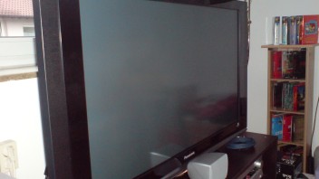

    2) TV von vorn

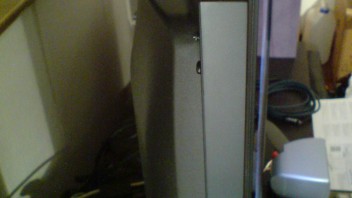

    3) TV seitlich
    4) Anschlussbord hinten
    5) Lüfter

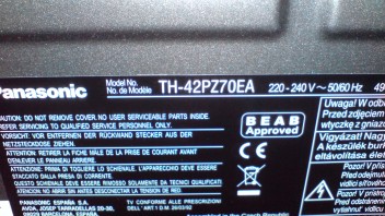

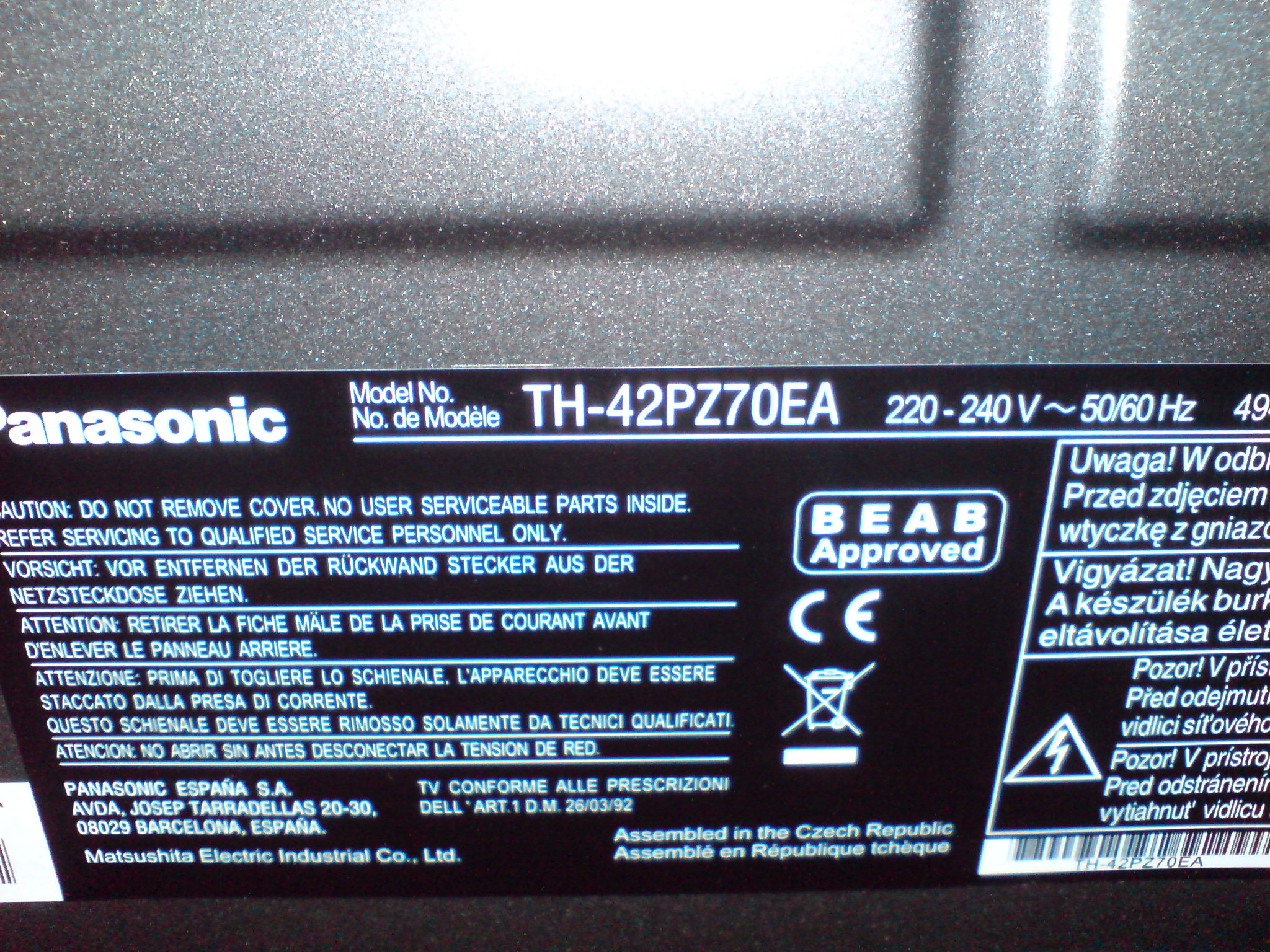

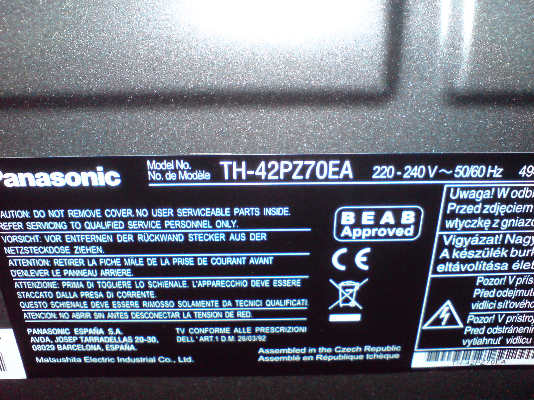

    6) Typenschild

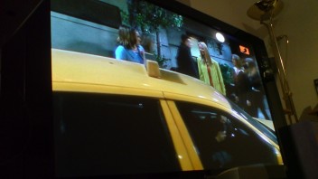

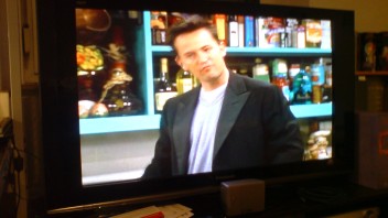

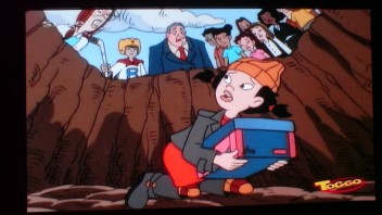

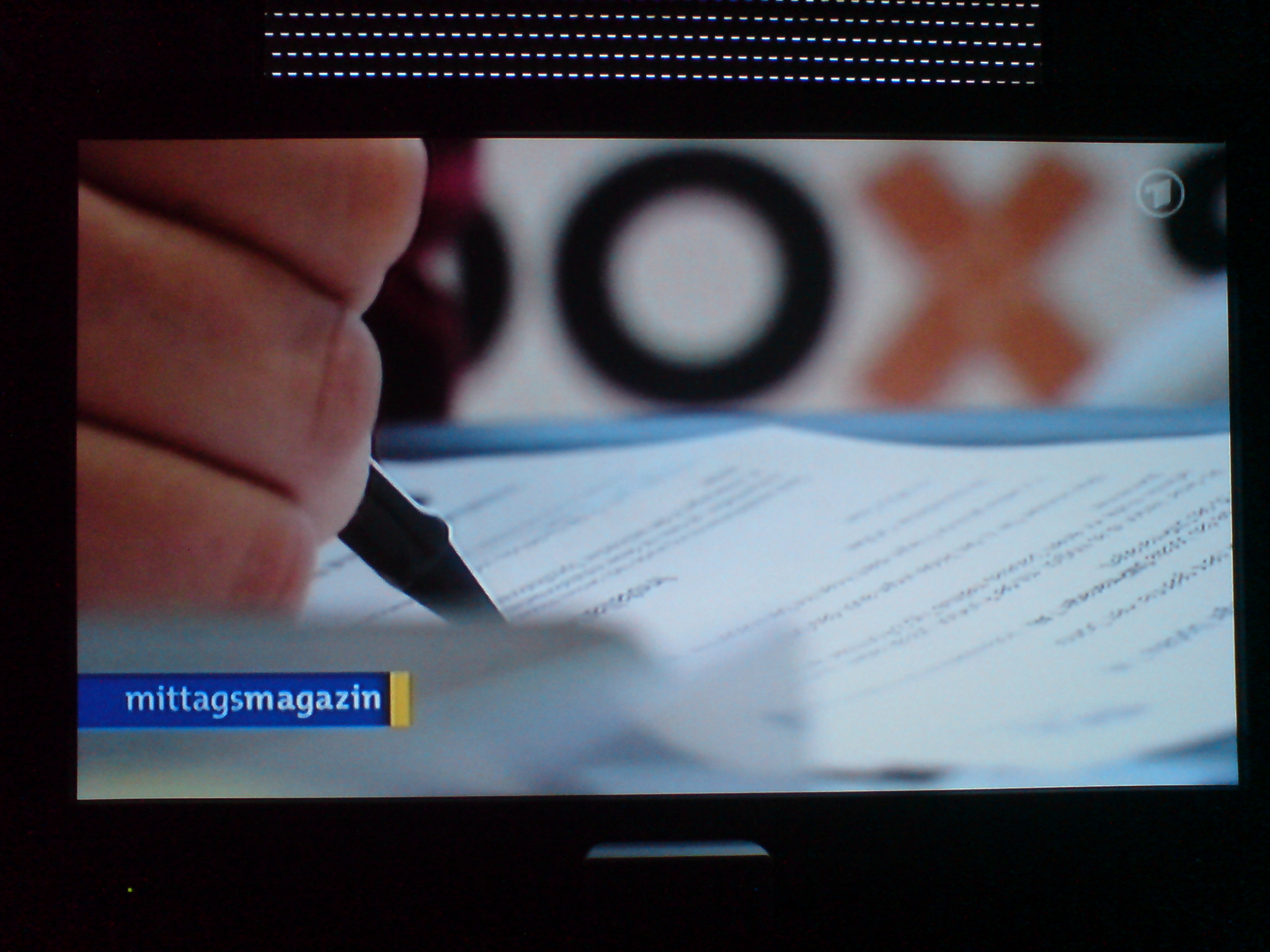

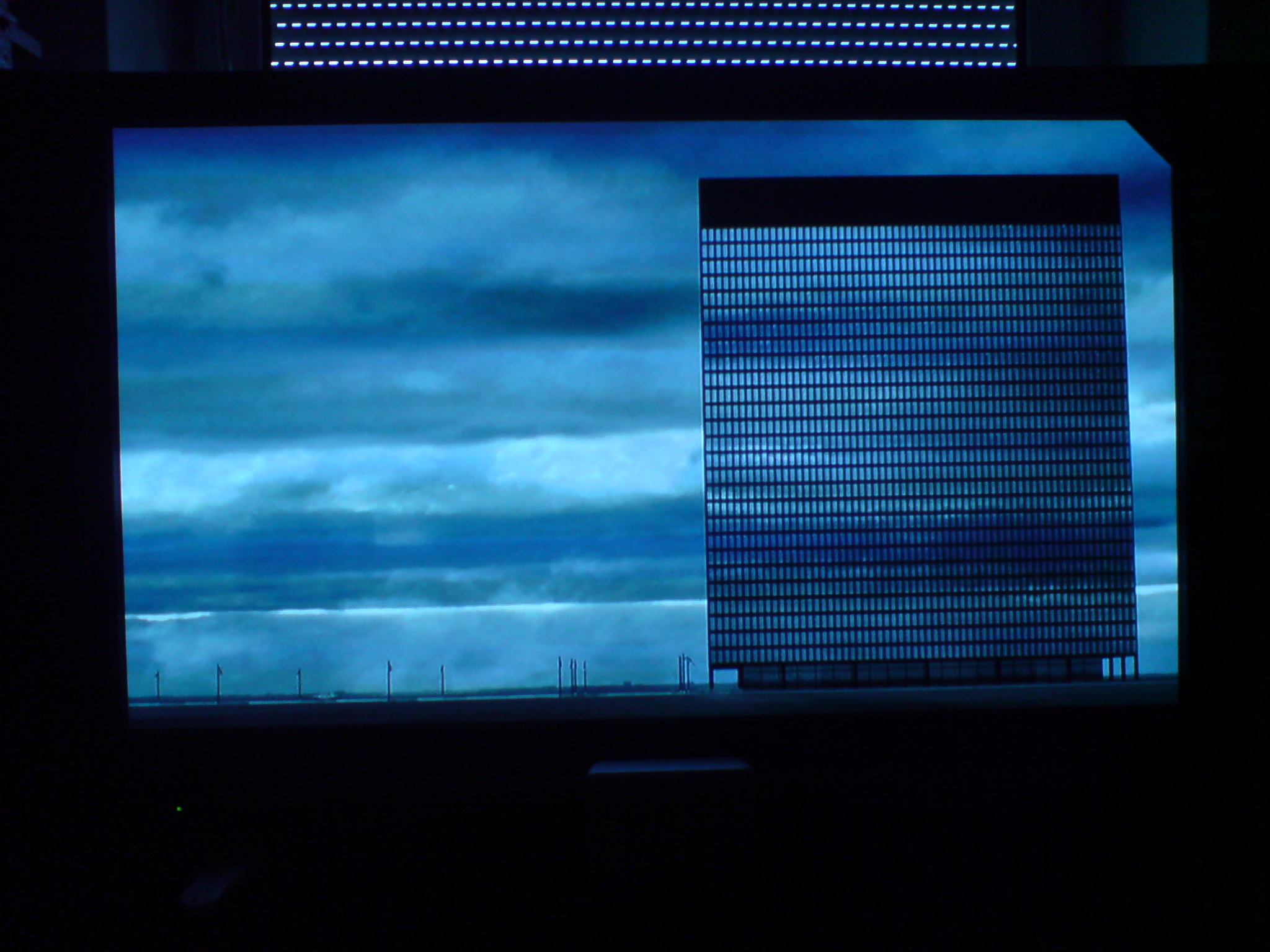

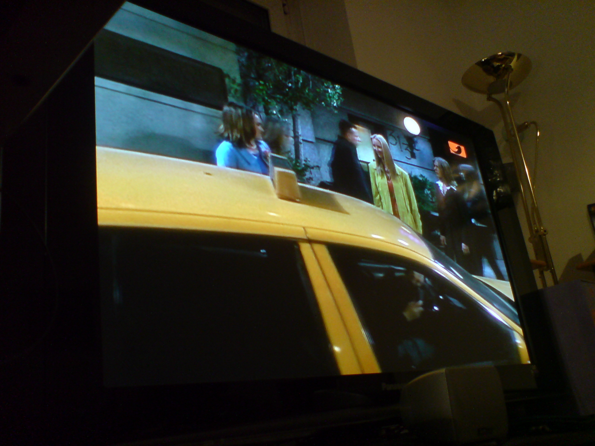

    7-9) TV Bild (analog PAL)
