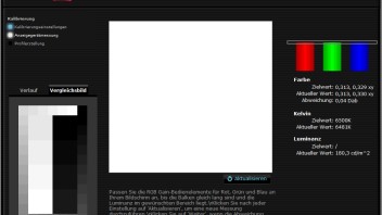

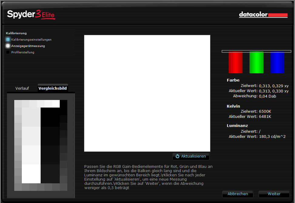

Mit ein wenig Kalibrierung kann der Farbverlust im sRGB Modus auch verringert werden.
