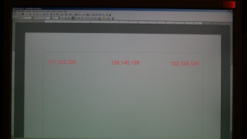

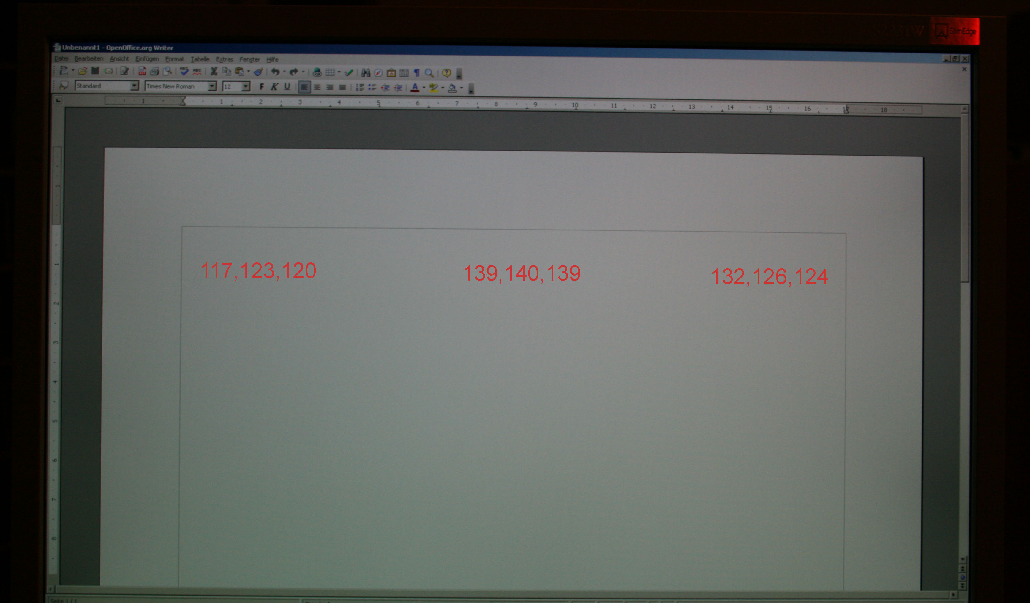

  • Hallo allerseits,
    habe mich gerade angemeldet um auch meine 2 cent zum S2231 beizusteuern.
    Ich habe mich in den letzen 2 Wochen intensiv mit Monitoren der 22 Zoll Klasse auseinandergesetzt, da mir mein alter 17 Zoll Eizo L568 von der Auflösung zu klein ist. Wie schon viele hier festgestellt haben gibt es wohl keine vernünftige Alternative zum 2231, nicht zuletzt durch den sehr guten Test hier.
    Habe ihn mir dann letzte Woche bestellt und der erste Eindruck war genial, das Bild scharf, die Farben brilliant. Allerdings habe ich ziemlich bald (beim Arbeiten mit grossen homogenen Flächen wie Staroffice oder ECAD-Programme festgestellt, dass
    1. die Helligkeit von links nach rechts zunimmt,
    2. links habe ich den Grünstich, rechts den Rosastich wie einige hier
    Habe auch die RGB Werte durchgemessen, auf dem Foto kommt es leider nicht ganz so rüber, aber wenn man davorsitzt stört es mich je nach Programm doch ziemlich. Auf jeden Fall kann man in meiner Messung auch den erhöten Grünwert links und den erhöten Rotwert rechts gut ablesen, das sind Unterschiede von 6 Farbstufen.
    Sowas darf bei einem Gerät für diesen Preis einfach nicht vorkommen, auch Hellikeitsunterschiede von 20% (im Test hier) sind zuviel und sollten meiner Meinung nach eine Gesamtbewertung "sehr gut" erfolgreich verhindern.
    Ich habe jedenfalls beschlossen, mich mit diesen Fehler nicht zu arrangieren (was man sicherlich könnte), aber wenn ich den doppelten Preis im Vergleich zu anderen 22-Zöllern ausgebe, erwarte ich einfach nicht solche Fehler.
    Nebenbei bemerkt, ich habe nicht speziell nach Fehler gesucht (außer nach Pixelfehlern, ich hatte keine :)), dieser Farbverlauf hat mich einfach im Laufe des Arbeitens gestört.
    Tauschen werde ich nicht, da es ja anscheinend ein systematischer Fehler ist, der nur streuungsbedingt mehr oder weniger stark auftritt.
    Naja, RMA habe ich erhalten, Paket geht morgen raus, mein alter L568 hat ein wunderbares Weiß überall und keine sichtbaren Helligkeitsunterschiede, doch welchen Monitor jetzt? Laut Chrisz bzw. Eizo Support wäre ja der 2431 eine Alternative, angeblich hat er diese Farbprobleme nicht. Eigentlich wären 22-Zoll für mich ausreichend, aber vielleicht versuche ich mein Glück mit dem 2431 wenn ich nicht noch eine andere 22-Zoll Alternative finde...
    Bin jedenfalls etwas frustiert, das Eizo bei einem Gerät dieser Preisklasse dem Kunden solche Kompromisse zumutet.
