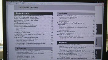

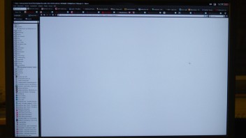

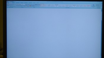

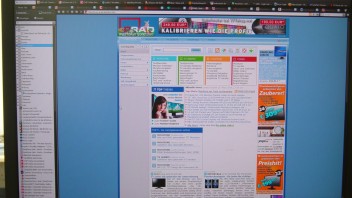

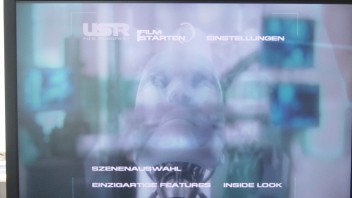

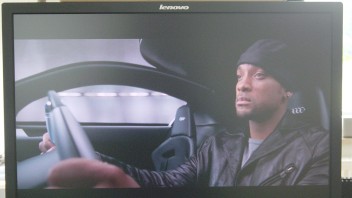

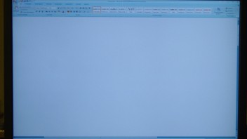

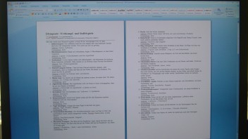

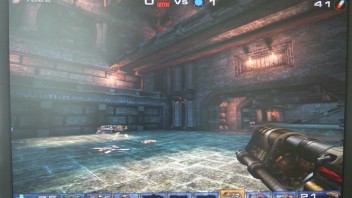

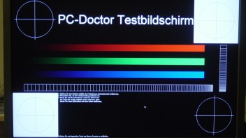

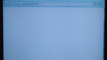

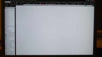

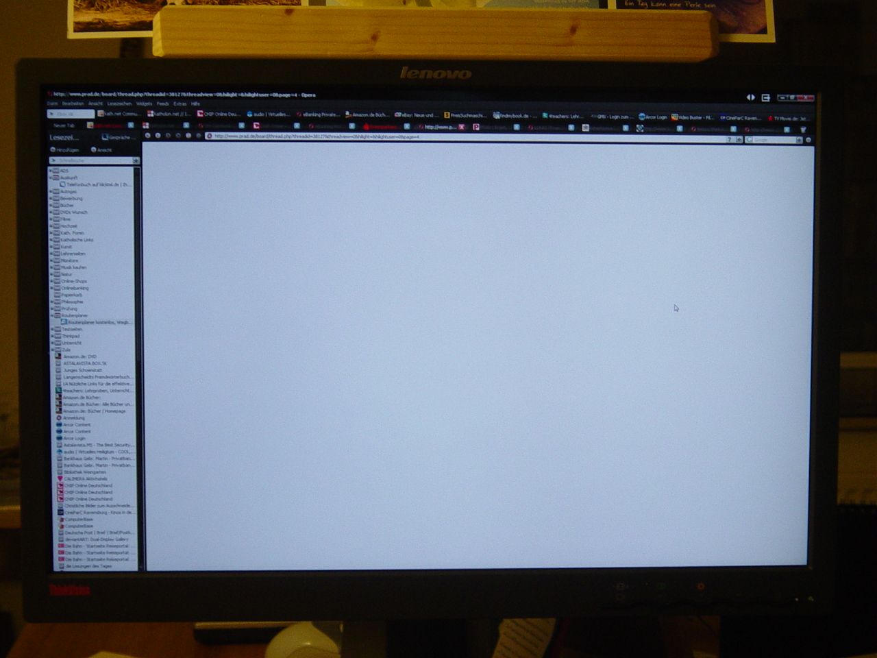

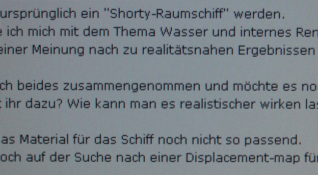

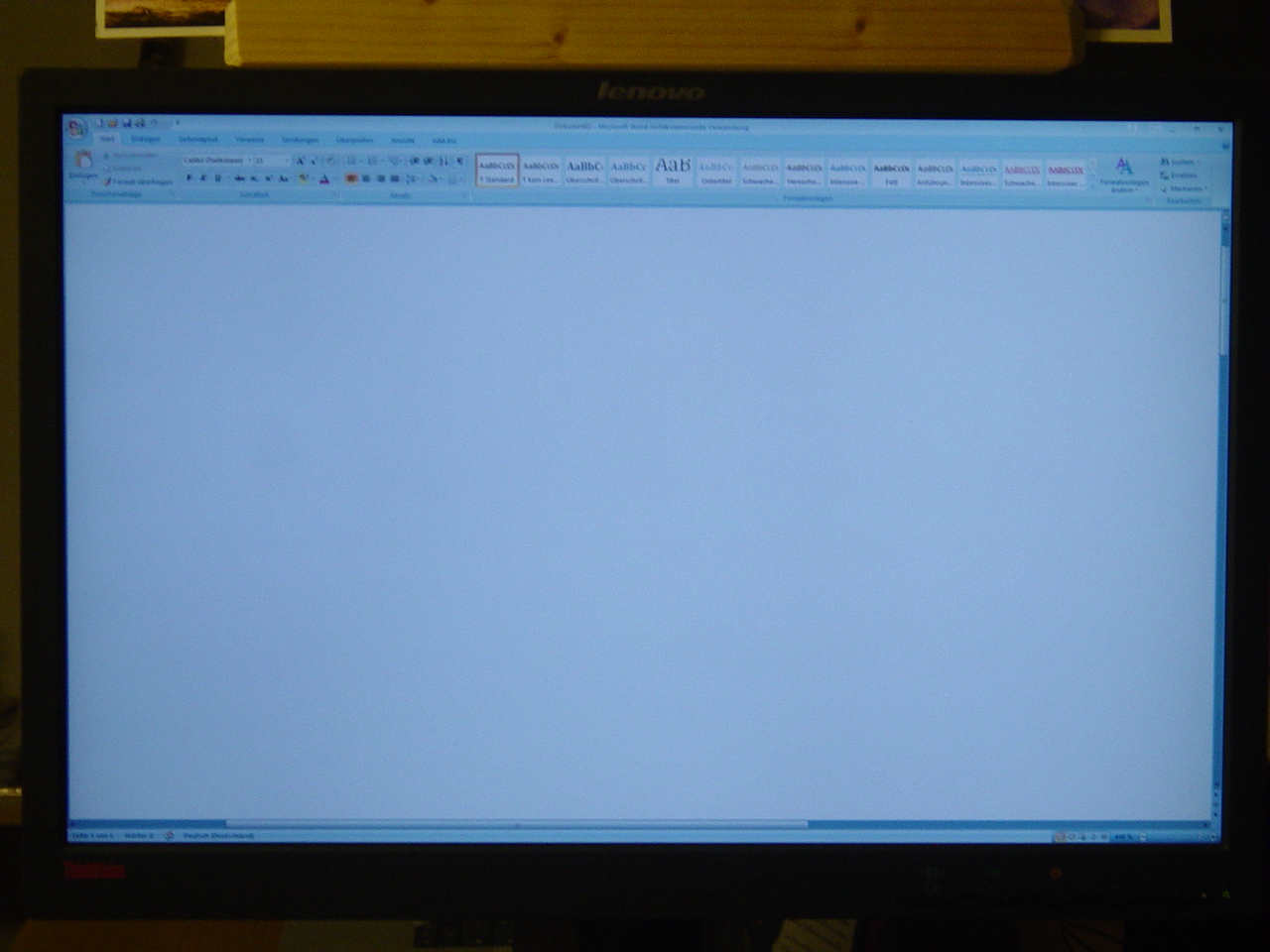

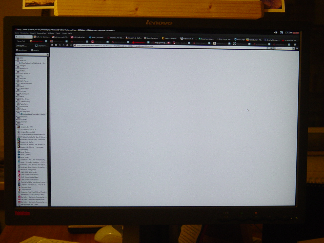

Hier jetzt auch endlich meine Fotos:
Ich hoffe die Auflösung reicht dir, wenn es noch feiner sein soll geht das auch - ich brauch es sonst nur nie ![]()
Die Bildqualität ist aufgrund der Lichverhältnisse nicht berauschend, aber es kommt ja auf das weiß an - wenn es nicht ausreicht mach ich eben morgen nochmals welche - bei Tag ![]()
