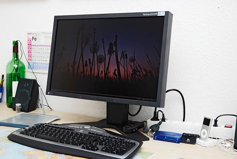

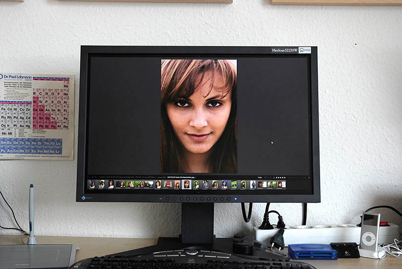

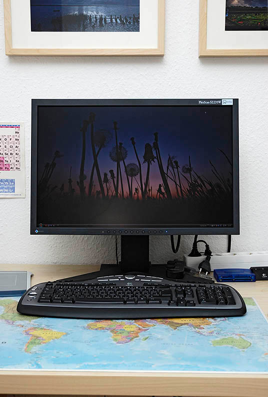

    Verarbeitung und Anschlüsse:
    Anschluss geht kinderleicht, vor allem weil man den Bildschirm zum Anschließen drehen kann. Die Kabelführung auf der Rückseite des Fußes ist sehr praktisch und funktioniert super.
    Der Monitor sieht sehr edel aus (ich steh überhaupt nicht auf Klavierlack & Co!) und steht sehr stabil auf dem Säulenfuß. (Ich habe mich für den Säulenfuß entschieden, weil der EasyUp-Fuß einfach zu viel Standfläche gekostet hätte.)
    Die Höhenverstellung verläuft nach oben butterweich. Um den Schirm nach unten zu schieben ist schon einiges an Kraft nötig. Die tiefste Höhe ist mir ein bisschen zu hoch - daran gewöhnt man sich aber schnell.
    Das horizontale Schwenken funktioniert butterweich und ohne knarzen.
    Für das Kippen des Bildes muss extrem viel Kraft aufgewendet werden, so dass man fast angst hat, irgendwas kaputt zu machen.

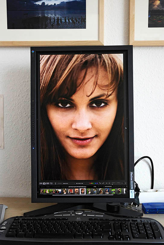

    Die Pivotfunktion funktioniert gut, hat aber keine Einrastungen, so dass man manchmal ein bisschen an der geraden Ausrichtig fummeln muss.
    Die Plastikkanten unten und oben am Gerät haben deutlich zu viel Spiel - die obere Leiste kann ich fast einen halben Zentimeter nach oben "ziehen". Für einen Monitor dieser Preisklasse gehört sich das eigentlich nicht.

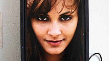

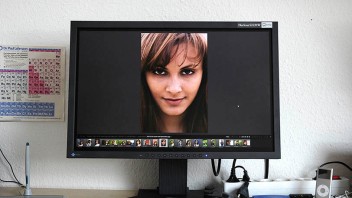

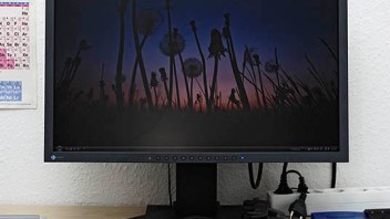

    Angeschlossen ist der Monitor über DVI an eine GeForce 8800GT. Die Bildqualität ist einfach umwerfend! Vor allem die Helligkeitsverteilung in den dunklen Bereichen :tongue: .
    Kalibriert habe ich den Monitor über den Spyder3Pro auf 120cd und auf 5800K. Hier meine Einstellungen dafür:
    Brightness: 57%
    Contrast: 50 %
    Gamma: 2.2
    Gain: R:98% ; G: 89%; B: 90%.
    Wenn man den Monitor über USB anschließt, kann man diese Einstellungen bequem über das mitgelieferte Programm direkt am PC vornehmen, was die Kalibration extrem verkürzte!
    Vom Rainbow-White kann ich nicht die Spur erkennen, obwohl ich wirklich sofort danach geschaut habe.
