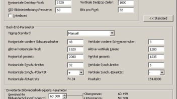

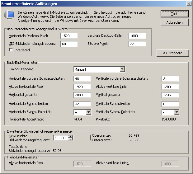

    Also ich hab gestern noch mal rumprobiert. Komischerweise bietet mir die Grafikkarte in Windows als auch in den Spielen keine widescreen-auflösung unter 1920x1200.an. Also diese 1650 mal sonst was kann ich nie wählen; keine Ahnung ob das an der Karte oder am Monitor liegt.
    Wie man in den Screenshots erkennt, waren diese Auflösungen 1680*x und die anderen auch über den Grafikkartentreiber von nVidia gewählt und nicht über die normale Windows-Einstellung: "Eigenschaften von Anzeige / Einstellungen". Dort waren diese Auflösungen nicht auswählbar.
    Es ist aber wohl besser diese 16:10 Auflösungen zu betrachten, als 4:3 Auflösungen, die nicht im richtigen Seitenverhältnis gestreckt werden und allein deswegen schon nicht gut aussehen.
    Zumindest über DVI war dem so. (siehe Testbericht)
    Quote
    Kann ich eigentlich in den Grafikkarteneinstellungen die Interpolation komplett einstellen, also so, dass der Monitor die kleinere Auflösung schon interpoliert bekommt? Oder ist die Darstellung dann auch schlecht?
    Jane... *g* Man kann im nVidia-Treiber (habe zur Zeit keine ATI-Basierte Grafikkarte mehr im Betrieb) frei Auflösungen selbst kreieren, die dann auf dem ganzen Bildschirm ohne Interpolation des Monitors angezeigt werden.
    Man muß nur "manuell" auswählen, bevor man oben die Wunschauflösung einträgt.
    (siehe angehängtem Screenshot)
