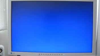

seit 3 Tagen habe ich nun dieses Modell im Einsatz. Es ist übrigends der 2., den 1. musste ich zurückschicken, da die Bedienelemente offensichtlich nicht richtig im Gerät befestigt waren und die Bedienung somit unmöglich machte. Mein erster Eizo und somit kein wirklich guter Start
Das Bild des Monitors ist rein subjektiv gut, wenn da nicht ein gravierender Mangel wäre (den ich auch am ersten defekten Geräte beobachtet habe!): die Helligkeit nimmt gleichmäßig von oben nach unten zu und zwar in einem nicht tolerierbarem Maß! Evtl. kann dies durch Konfiguration behoben werden, aber ich bin noch nicht fündig geworden (wäre natürlich über jeden Tip dankbar!). An der GraKa (nVidia GTX 285) oder ähnlichem kann es nicht liegen, mein alter Monitor hat hier überhaupt kein Problem.
Sollte das Standard bei diesem Monitor sein, dann wäre ich sehr über die "gute" Bewertung verwundert. Ich bin kein Grafiker oder Hobby Fotograf, der Effekt ist wirklich extrem störend und ist selbst meinem 7-jährigem Sohn sofort aufgefallen. Was mich sehr wundert und eher darauf schließen lässt, daß das Standard bei diesem Monitor ist: ich konnte wie erwähnt bereits 2 Geräte testen und beide mit dem gleichen Mangel...

Ist das Dein erster TFT? Die von Dir angesprochene unterschiedliche Helligkeit könnte nämlich der nicht optimale vertikale Blickwinkel sein. Das bedeutet wenn Du Deinen Kopf vor dem Display hoch und runter bewegst, ändert sich die Helligkeit. Das ist aber ein Defizit das jedes TN Panel hat. Wenn Dich dies so sehr stört, bleibt nur eine Modell mit VA oder IPS Panel. Diese Geräte haben diesen Effekt nicht.
nein das ist nicht mein erster tft und ich bin durchaus mit pc hardware und monitoren vertraut... Ich habe schon wirklich viele unterschiedlichste tft's verwendet (privat sowie beruflich).
die blickwinkelabhängigkeit dieses monitors war mir bekannt und kein ko kriterium für mich. der beschriebene helligkeitsverlauf hat auch definitiv nichts damit zu tun! ich habe tatsächlich senktrecht auf die jeweiligen stellen geschaut, auch der abstand spielt hier keine rolle. der monitor ist so vor mir positioniert, daß ich senkrecht auf die mitte des schirms blicke. die tn panel typische blickwinkelabhängligkeit kommt hier nicht zum tragen.als anmerkung noch: extrem auffällig ist dieser verlauf bei blauen und roten farben (ich habe hier mit verschienen homogenen farben im vollbild getestet). bei weiß und schwarz konnte ich diesen heilligkeitsverlauf nicht feststellen.

Damit Ihr euch vorstellen könnt von was ich rede, hab ich mal ein ganz einfaches Bild mit der Digicam gemacht, welches aber exakt den bemängelten Farbverlauf zeigt.
Das Blau entspricht RGB 0:0:90 dezimal, die Monitor Helligkeit war auf 50% eingestellt.
Der Blickwinkel ändert daran überhaupt nichts (ausser den typischen Einschränkungen...). Das Bild wurde im Abstand von ca. 50 cm gemacht, die Entfernung spielt aber auch keine Rolle.
Interessanterweise wird Hellbau (RGB 0:0:255) absolut homogen dargestellt. Rot und Grün zeigen den gleichen Effekt. Schwarz und weiß sind ok.Ich bin nicht wirklich pingelig, aber z.B. unter dem Windows Standard Design "Windows XP Stil" blau fällt das extrem auf, da die Titelleiste eines maximierten Fesnters wesentlich dunkler als die Taskeiste ist.
...ist halt ein TN Panel.
Mach mal die gleiche Aufnahme aus höherer Sitzposition.mulain: Du hast Post.
Hab auch so die Erfahrung gemacht, dass es bei den TN-Panels, die ich bisher hier hatte, ganz gut war, wenn man eher von oben draufschaut. Also nicht genau mittig, sondern den Bildschirm nen bisserl weiter runter fahren. Eventuell auch mal die Neigung des Monitors verstellen von einer eher "laid back" Position zu einer fast vertikalen Position (von der Seite gesehen). Ich glaube dieser Effekt kommt von einer neuen Art der Beschichtung, die seit vielleicht 1-2 Jahren bei TN-Panels verwendet wird. Die Bezeichnung will mir allerdings nicht mehr einfallen, gab aber damals 1-2 Artikel darüber.
