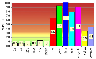

  • Hi Wahrmut,
    1) ein sRGB-Gerät muss nicht zwingend kalibriert werden um Farbecht arbeiten zu können. Zwar kann man das letzte i-Tüpfelchen mit einem Colorimeter aus einem RGB-Monitor herausholen, aber notwendig ist das nicht.
    2) Nein, auch Photoshop inkl. Monitorprofil und Farbmanagement wird aus einem Wide-Gamut Display kein RGB-Monitor zaubern können. Da sich Hintergrundbeleuchtung und Filtereigenschaften der Kristalle zwischen RGB- und Wide-Gamut Displays zu sehr unterscheiden, wird der RGB-Farbraum nicht wirklich farbecht auf einem Wide-Gamut Display abgebildet. Entsprechende Diagramme zur Farbabweichung sind für die meißten Monitor-Test hier bei PRAD verfügbar und zeigen deutlich die Farbabweichungen.
    Hyundai W241D (Wide Gamut) - kalibriert!
    HP LP2475W (Wide Gamut) - kalibriert!
    Eizo S2431 (RGB, unkalibriert!)
    Die unkalibrierten Diagramme eines Wide-Gamut Displays will ich gar nicht erst verlinken... Und wenn dann noch ein RGB-Gerät kalibriert wird, verschiebt sich der Vorteil noch weiter zugunsten des RGB-Gerätes.
    So leid es mir auch tut, ich muss Dir in allen Punkten widersprechen... Es ist technisch (noch nicht) möglich sowohl den RGB, als auch den erweiterten Farbraum abzudecken. Der Grund sind die aufgezählten physikalischen Unterschiede der Panels. Entweder man entscheidet sich für ein RGB-Gerät und arbeitet farbverbindlich im sRGB-Modus, schaut dann allerdings bei AdobeRGB&Co in die Röhre, oder entscheidet sich für ein Wide-Gamut Display... aber dann bitte mit Colorimeter, Farbmanagement, entsprechender Kamera (quasi der komplette Workflow).
    Für 99% der Anwender wird der erst Weg der "richtige" sein...
    Viele Grüße
    Tobias
    Einmal editiert, zuletzt von Tobias123 ()

    ok, zunächst sorry, dass ich so lachs mit den Begriffen RGB, sRGB umgehe: sRGB = Farbraum, RGB = Grundfarben. ;)
    Auch TN-Panels können den sRGB-Farbraum darstellen... Klar, farbecht kann man mit keinem TN-Panel arbeiten. Ohne es explizit erwähnt zu haben, habe ich mich ausschließlich auf VA- und IPS-Panels bezogen, alles andere macht unter dem Aspekt Farbechtheit auch keinen Sinn.
    Und ich stehe zu meiner Aussage, dass solch ein Panel, sofern es sich um ein reines sRGB-Panel handelt, nicht kalibriert werden muss. Negativ-Ausnahmen (Stichwort: "Aldi" - wobei Aldi bestimmt nur TN-Panels verkauft) wird es immer geben. Klar, es gibt auch Profis, die sich im sRGB-Farbraum herumtreiben und ihre Geräte kalibrieren. Der Unterschied ist aber marginal und für den Otto-Normalverbracher irrelevant. Das meinte ich halt mit dem "i-Tüpfelchen".
    Jedenfalls kann man einen gute sRGB-Monitor (NEC WMGX³) von der Stange kaufen und ohne Kalibrierung sehr gute Ergebnisse erzielen. Besser jedenfalls als mit jedem Wide-Gamut Display... und selbst dann, wenn eine Kalibrierung durchgeführt wurde.
    Daher passt ein sRGB-Gerät für die meißten Anwender besser als ein Wide-Gamut Gerät. Natürlich ist es so, dass Profis, die sich im sRGB-Farbraum aufhalten ihre Geräte kalibrieren und keine <1000€ Geräte verwenden. Aber hier gilt, wie auch für andere Bereiche die Regel: für 1% mehr Leistung muss man 50% mehr investieren. Oder anders: Investiert man 600€ in ein 24'er sRGB-VA Panel erhält man ein ausgereiftes Gerät mit dem man recht gut farbecht ohne Kalibrierung arbeiten kann. Alles was darüber hinausgeht ist nur für einen kleinen Personenkreis (wie du schon sagtest, Stichwort "Druckvorstufe", CMYK) interessant und die Verbesserung bewegt sich in einem "für den Normalverbraucher" kaum, oder nicht mehr sichtbaren Bereich.
    Daher ist meine Meinung: Solange jemand nicht in einem Verlag angestellt ist, reicht ein gutes sRGB-Gerät <800€ für alle Anwendungsfälle locker aus. Die Farben auf den fotos der eigenen Digitalkamera werden recht genau wiedergegeben....
    Anders bei einem Wide-Gamut Display -> Selbst für >1000€ + 200€ Colorimeter wird es technisch bedingte Farbabweichungen geben.
