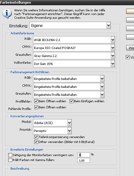

    Also die Voraussetzungen, Pentax K20 (Einstellung sRGB), Eizo Monitor S2231 kalibriert mit Spyder 3 Pro, Photoshop CS2
    (Farbeinstellungen unten zu sehen) Faststone Viewer (Farbmanagement tauglich), ACDSee6 (nicht FM tauglich) und FireFox Browser (Farbmanagement tauglich).

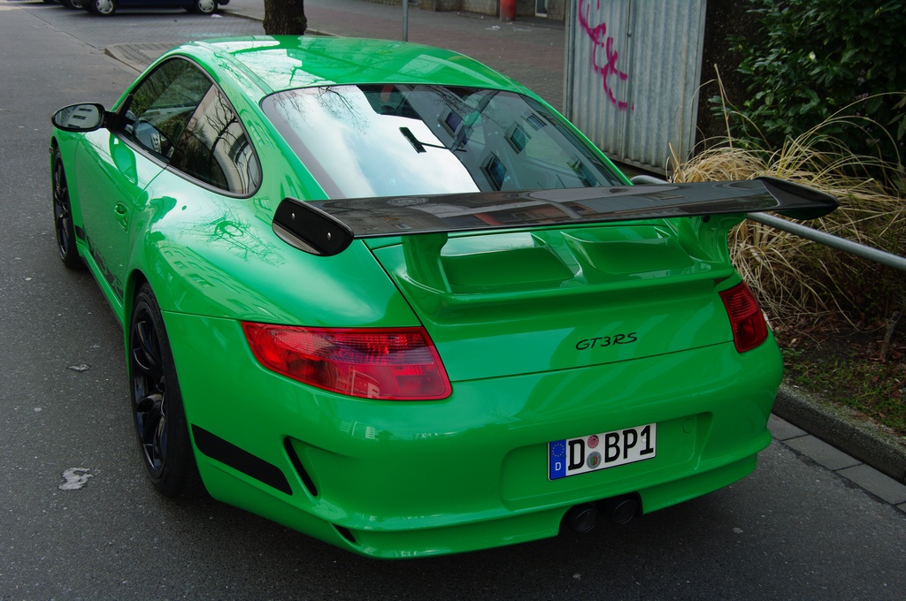

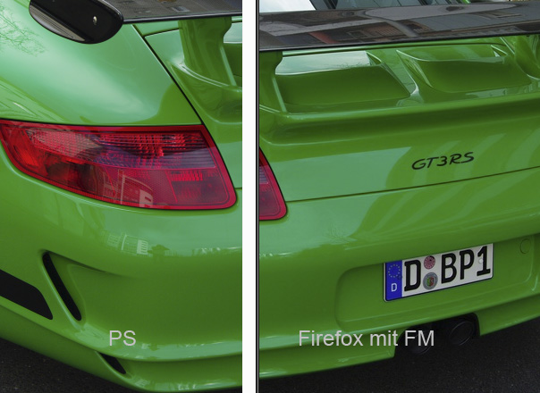

    Zum Problem, dieser Porsche wurde von mir am Wochenende fotografiert, hier die verkleinerte Original Datei:
    [Blockierte Grafik: http://forum.digitalfotonetz.de/images/thumbs/Joergen_porsche.jpg]

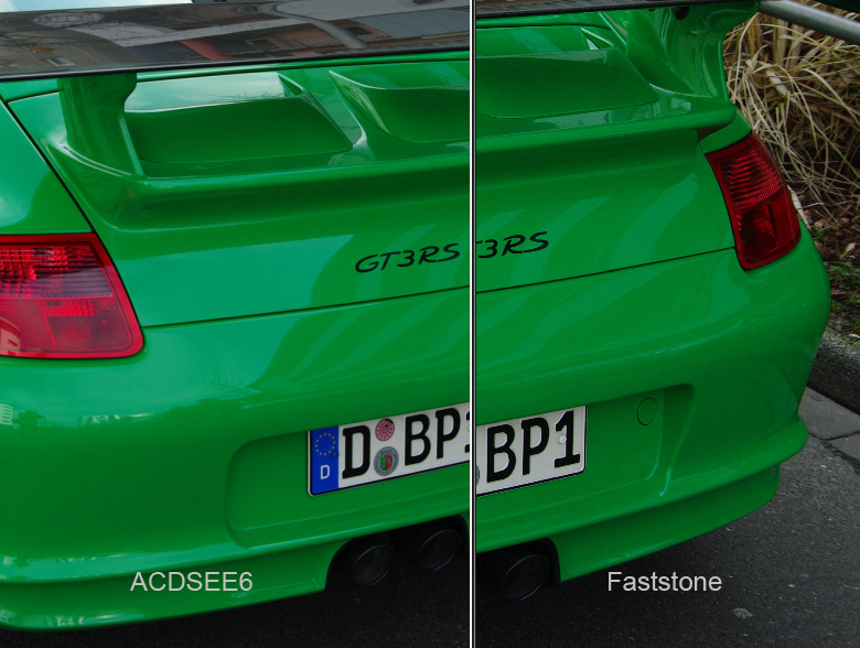

    Bei der Vorschau der Bilder sah alles noch normal aus, so wie ACDSee (ohne FM) und Faststone (mit FM) das Bild anzeigen, hatte ich es in Erinnerung und so sieht es auch auf dem Kamera Display aus.
    [Blockierte Grafik: http://www.klein-bild.de/foto/ps/vergleich-ac-fs.jpg]

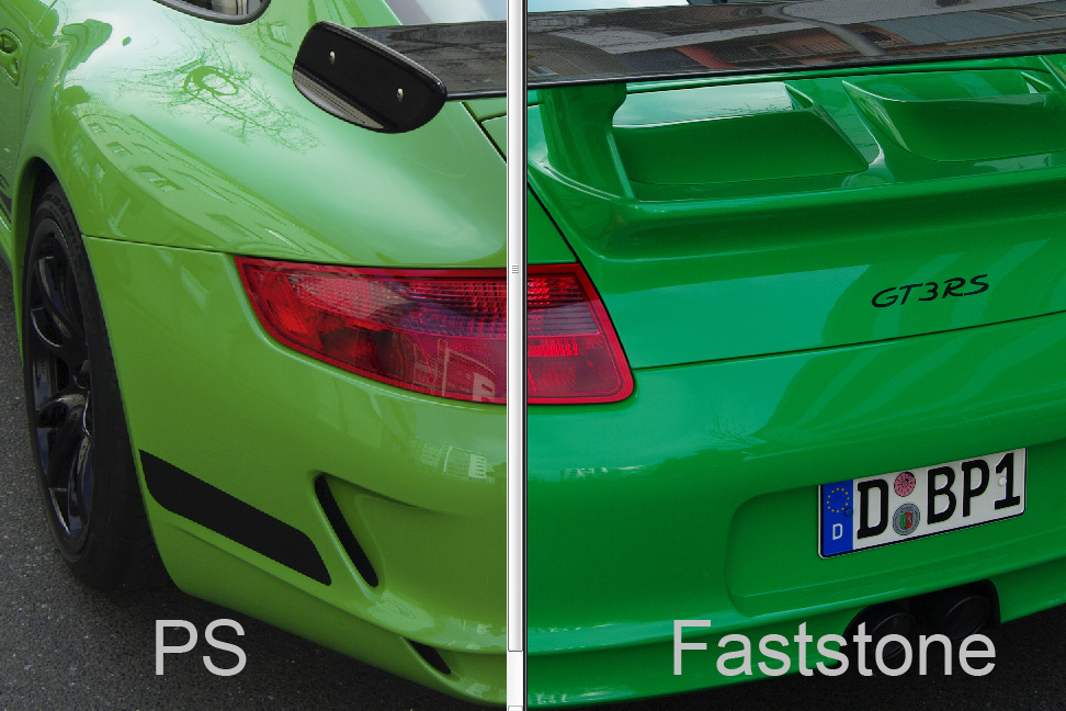

    Doch beim Laden des Bildes in Photoshop wurde aus dem knackigen grünen Porsche eine Olive! Guck
    Hier der unterschied zwischen Photoshop und Faststone oder ACDSee.
    [Blockierte Grafik: http://www.klein-bild.de/foto/ps/vergleich-ps-fs.jpg]
    Ich weiß nicht wie die Bilder bei euch rüberkommen, aber die Abweichnung bzw. Unterschiede sollten zu sehen sein.
    Das verrückte aber ist, das Firefox mit FM die Farben genau so falsch wie PS wiedergibt, aber so sah der Porsche nicht aus.
    [Blockierte Grafik: http://www.klein-bild.de/foto/ps/vergleich-ps-ffmit.jpg]

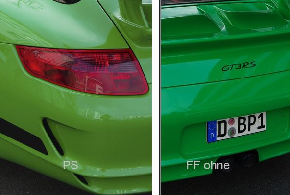

    Hier nochmal Firefox ohne FM.
    [Blockierte Grafik: http://www.klein-bild.de/foto/ps/vergleich-ps-ffohne.jpg]
    Warum gibt Photoshop und der Firefox (mit FM) die Farben so falsch wieder?
    Hängt das mit der Monitor Kalibrierung oder einer Einstellung zusammen?

    [Blockierte Grafik: http://www.klein-bild.de/foto/ps/farbeinstellung.jpg]
    Hat jemand von euch eine Idee was hier falsch ist?

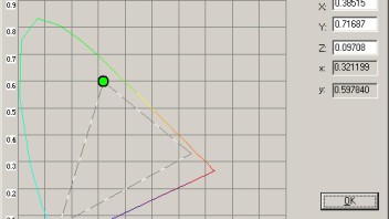

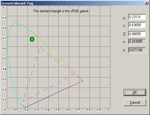

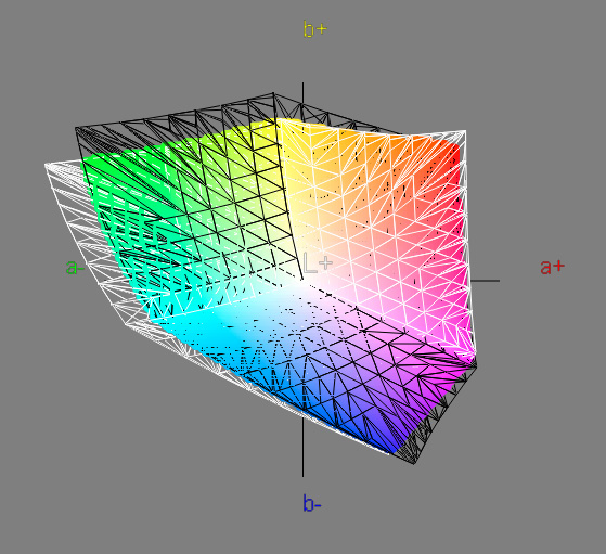

    edit: Ich kann jetzt schon sagen, dass da was mit dem Profil wohl nicht stimmt - hier der Vergleich mit AdobeRGB (schwarze Fläche) - deswegen klappt das Tonwertmapping auch nicht:
    Wenn du nicht mittels der 6-Achsen Farbkontrolle am Gerät etwas verändert hast, ist bei der Profilierung aus meiner Sicht etwas schiefgegangen. Hier waren unsere Ergebnisse damals mit dem 2231 (Achtung, die Farbzuordnung hat sich geändert - Monitorfarbraum ist hier schwarz):

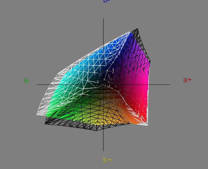

    Hab es mal im letzten Posting grafisch aufbereitet und mit AdobeRGB verglichen. Das sieht im Grünbereich seltsam aus, besonders im Vergleich zu unserem 2231 damals. Ein Problem könnte also tatsächlich darin begründet liegen, dass das Monitorprofil den tatsächlichen Monitorfarbraum im Grünbereich nicht korrekt beschreibt.

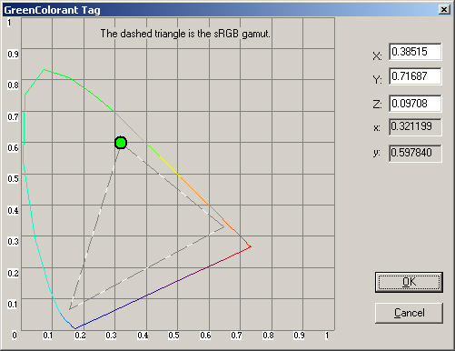

    Angehangen mal die XYZ-Werte für Grün im Profi meines Eizo (nach Kalibration auf die Empfehlungen für sRGB) und dann der Wert im sRGB Profil - damit sollte es relativ deutlich werden (bitte beachten, dass die Werte nach D50 adaptiert wurden; nicht, dass man sich über die sRGB Werte wundert, die ja sonst relativ zu D65 angegeben sind):
