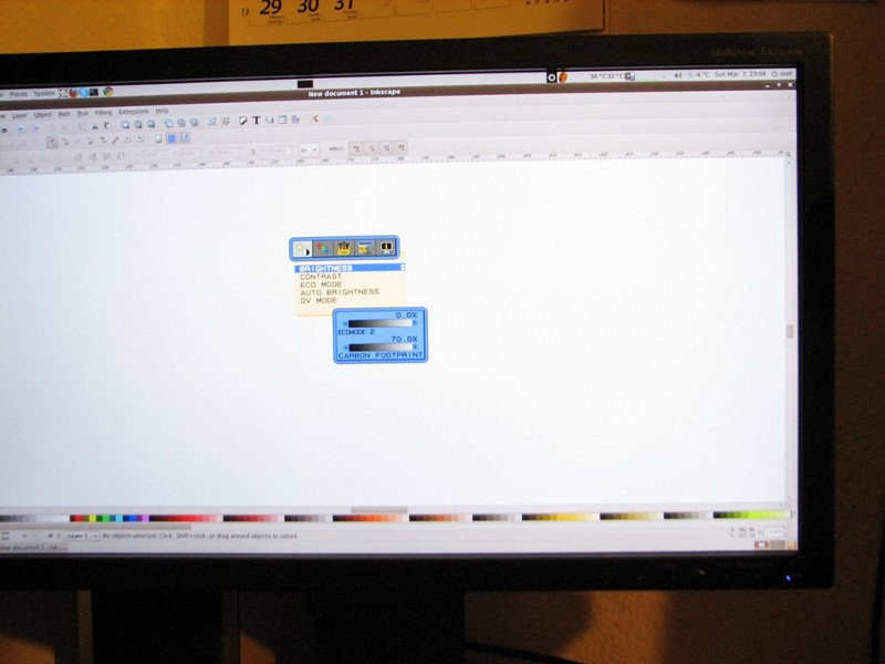

    auch gleich zum EA231WMi. Das Teil ist bei Kontrast 35%, Helligkeit 0% Abends allerdings noch recht Hell - ich habe keine Messgeräte aber ich würde eher auf 70/80 cd tippen als auf 20/30 - bei weissen Flächen ist das unangenehm. Als "zu dunkel für dunkle Räume" würd ich das nicht bezeichnen. Woran kann das liegen - ist das ein besonders helles Exemplar, ist was defekt, ist die Streuung einfach so groß? Bin in den ersten Tagen der 14-Tage Frist und würde mich über eine zeitnahe Antwort freuen. Anbei ein Bild vom Moni bei den genannten Parametern
    Einmal editiert, zuletzt von Denim ()
  • geralt
    Unser Testgeräte war tatsächlich mit 33cd/m² in komplett abgedunkelten Räumen schon sehr dunkel. Leider hilft ein Foto nicht umd die Helligkeit deines Monitors zu bestimmen. Hast du vielleicht einen Bekannten mit Colorimeter, der die Helligkeit ausmessen kann?
    Die beste Möglichkeit erscheint mir, das Umgebungslicht zu erhöhen (soll sowieso besser für die Augen sein). Vom Regeln Helligkeit über den GraKa-Treiber halte ich nichts, da gehen zu viele Tonstufen verloren.
    Hast du sonst schon alle Helligkeitsmodi durchprobiert? Auto-Helligkeit abgeschaltet? Die Eco-Modes durchprobiert? Gibt es dort Veränderungen/Besserungen?
    Das könnte sein, werde mal nachfragen...
    Wäre ziemlich umständlich, aber ist eine Überlegung wert.
    Soweit ich das verstanden habe beschränken die Eco-modes die maximale Helligkeit und enforcen die Sensoroption 3 bei Autobrightness. Habe alle Einstellungen ausprobiert - mit und ohne Autobrightness, Eco-Modes, etc - bei Brightness 0% bleibt der Moni noch relativ hell.
    Ich habe bisher mehrere Monis ausprobiert, darunter auch einen der bei der c't mit ca 60-70 cd/m2 Mindesthelligkeit angepriesen wurde. Vom subjektiven Eindruck her war die Helligkeit recht ähnlich, das kann natürlich täuschen.
    Direkt neben dem EA231WMi habe ich gerade einen alten 15" Flatron 575LE stehen, der bei seiner Mindesthelligkeit deutlich dunkler als der EA231WMi ist - falls mein Exemplar tatsächlich 30cd/m2 hätte dann wäre dieser wohl bei 0-10...
    Habe bei dem EA231WMi auf genau das richtige gehofft und weiss nun nicht welches andere Modell ich ausprobieren könnte..
