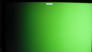

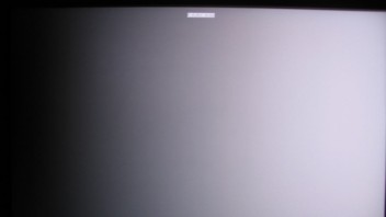

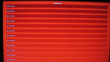

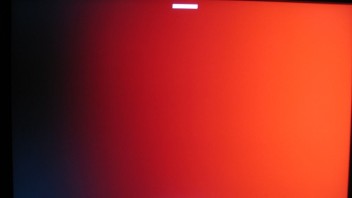

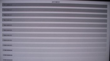

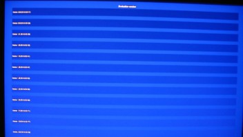

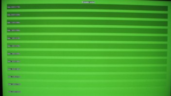

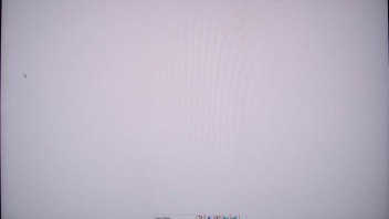

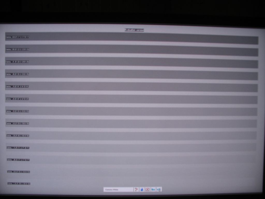

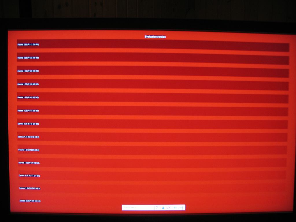

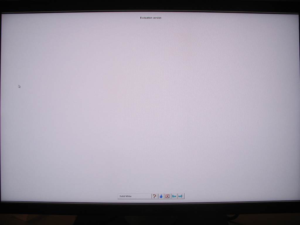

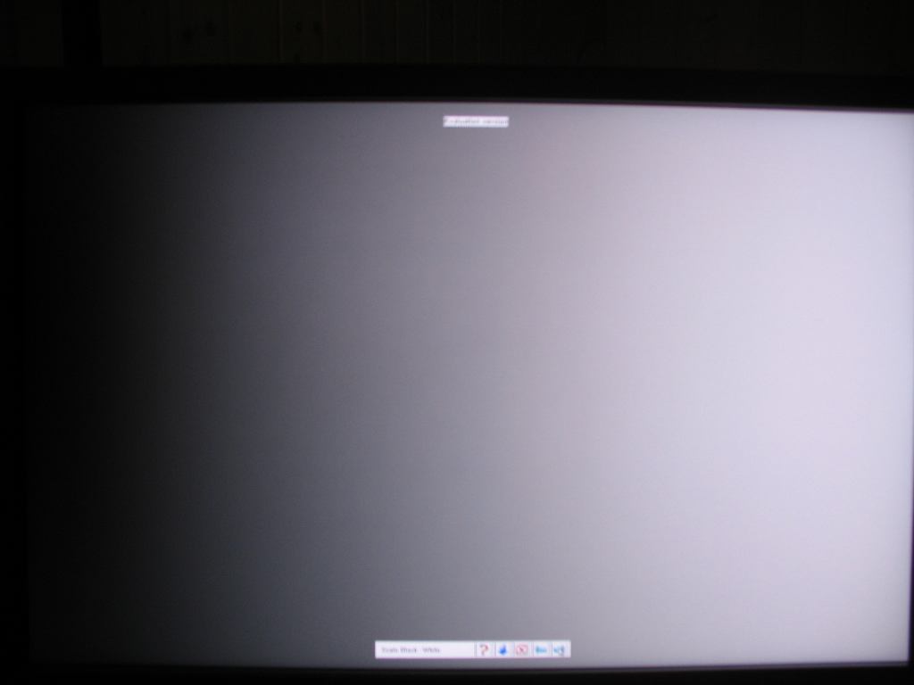

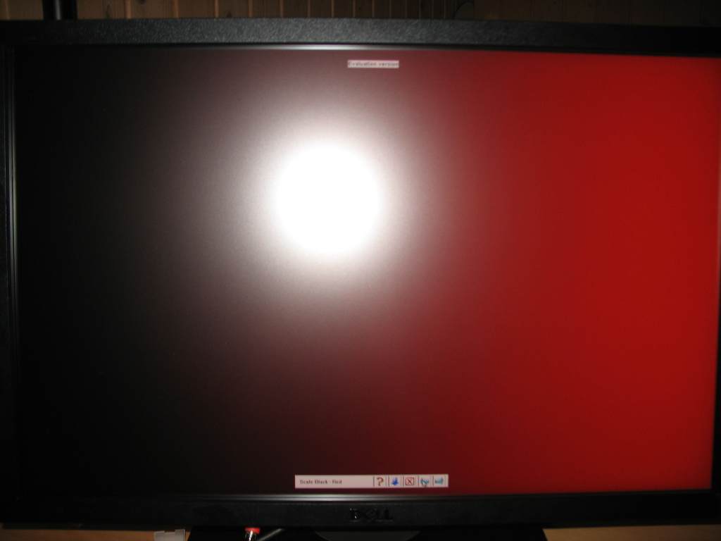

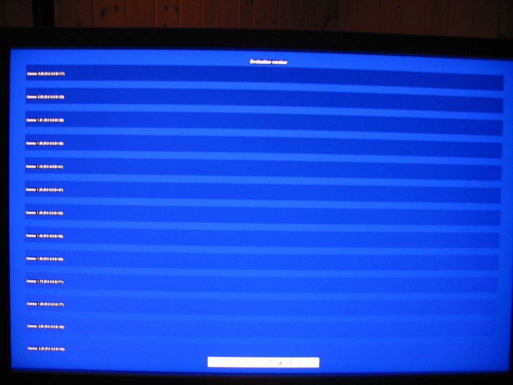

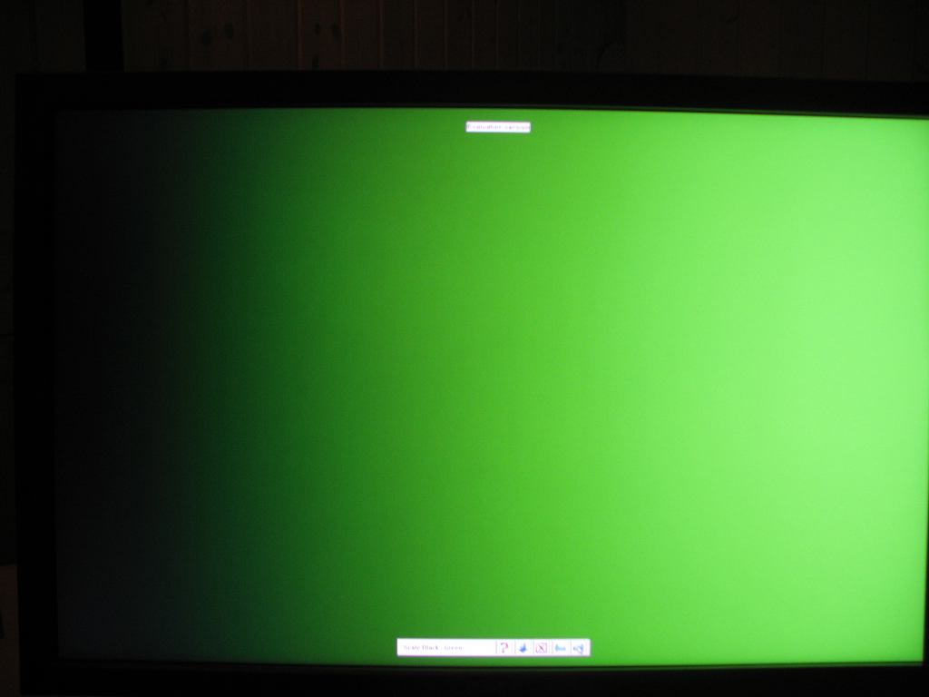

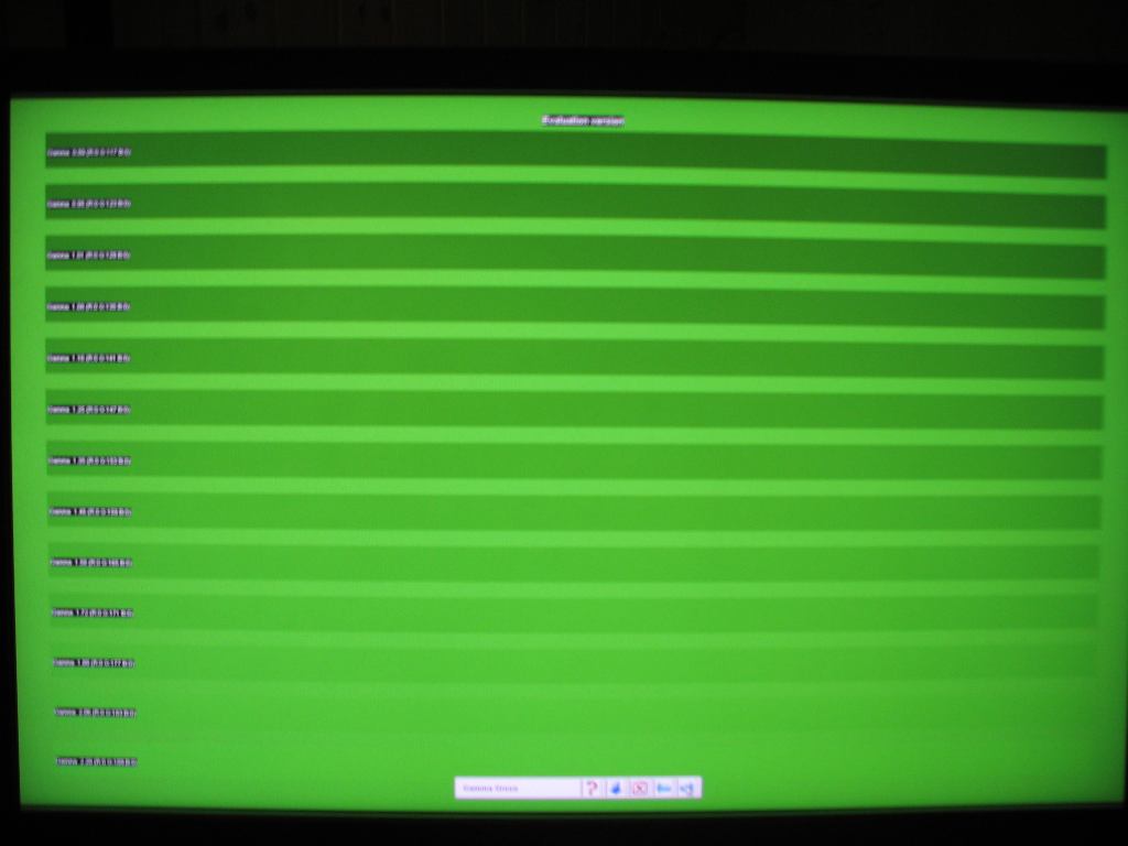

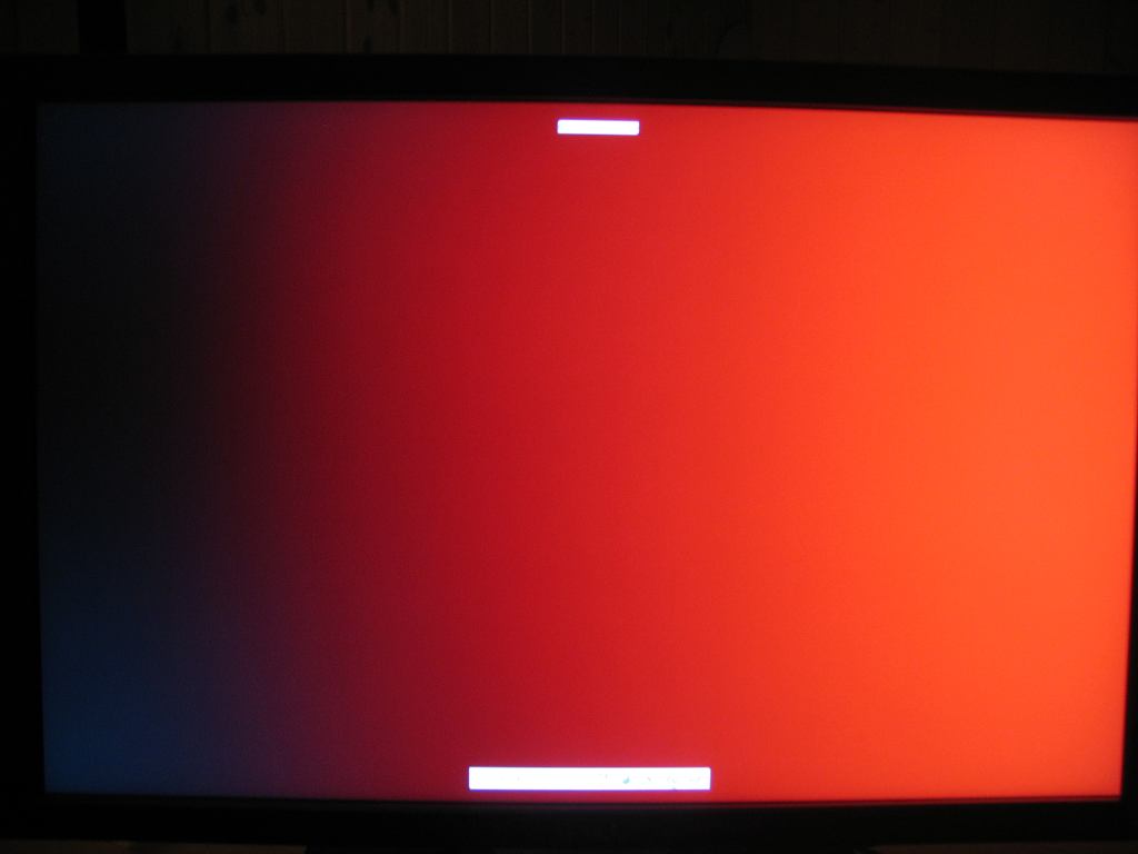

    Hab mal noch ein paar Bilder gemacht. Leider wird es nicht immer ganz so wiedergeben, wie es wirklich aussieht.

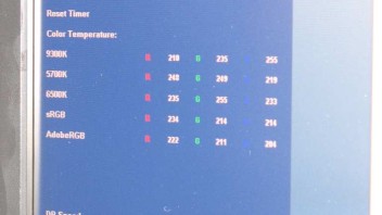

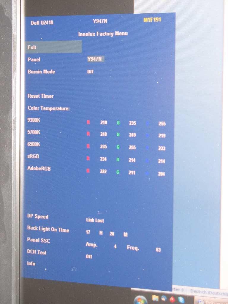

    Weiter wollt ich anfügen, dass der Standart und Game-Preset doch nicht so ganz glücklich kalibriert sind wie icherst dachte. So scheint der Game Preset einen Gelbstich zu haben und das Gamma recht hoch zu sein. Ob das so gewollt ist von Dell weiß ich nicht. Vllt wollten sie erreichen, dass man in dunklen Gamepassagen die Gegner besser sieht oder so, aber gefallen tuts mir nicht. Leider kann man das über das Service-Menu nicht direkt anpassen. Muss vllt mal testen welche Farbtemperatur-Einstellungen hierfür verwendet werden.
    Was mir auch noch aufgefallen ist, dass im Service-Menu der dynamische Kontrast aus ist. Den werd ich mal noch anmachen und schauen wie es aussieht.
