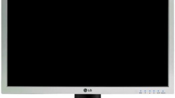

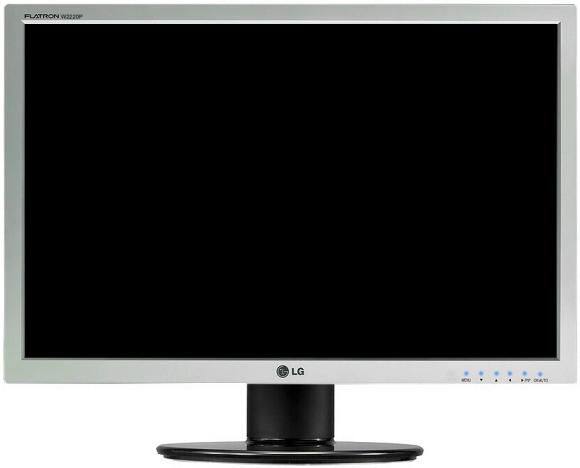

Der Test zum LG W2220P ist seit wenigen Minuten online. Alle Fragen zum Test stellt bitte innerhalb dieses Beitrags. Der Testredakteur wird versuchen alle Fragen so schnell wie möglich zu beantworten.
LG W2220P (Prad.de)
68%
Abdeckung des sRGB Farbraums?? Unglaublich, was haben die denn da angesetellt. Ich hab ja hier schon einige Tests gelesen, aber so einen niedrigen Wert bisher noch nicht entdeckt!
Danke für den ausführlichen Test !
Etwas entäuschend mit der Abdeckung natürlich. Andererseits top bei Spielen und Filmen und das für gerade mal 200€.
Gibt es sowas wie eine allgeimeine Empfehlung wie man den Monitor standartmässig einstellen sollte ? Vielleicht sogar einzelne Empfehlungen für Office, Internet, Spiele, Filme, Fotos.
Wäre natürlich toll. -
Ohne eigenes Messgerät würde ich einfach die Werkseinstellungen nutzen, nur die Helligkeit muss reduziert werden. Ein Wert um die 15 dürfte da wahrscheinlich für die meisten Anwender ideal sein, wobei bei diesen Anwendungen das subjektive Empfinden wichtiger ist als irgenwelche Vorgaben.
