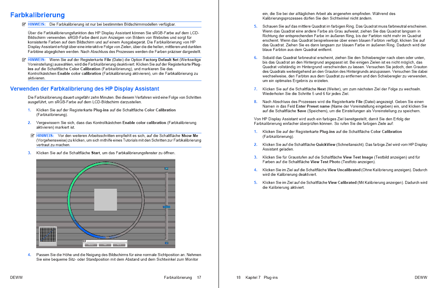

Gibt es für den ZR2440w ein Software OSD (wenn man das so nennt)?
Derzeitig besitze ich einen Eizo, den ich mittels der Software Screenmanager Pro
über das USB Kabel steuern kann (Helligkeit, verschiedene Modi).Gibt es eine solche Software auch für den HP?
"HP Display Assistant Utility" ist nehme ich an etwas anderes!?Würde mich im allgemeinen sehr darüber freuen, wenn in den Tests
die Existenz solcher Software erwähnt werden würde, falls vorhanden
