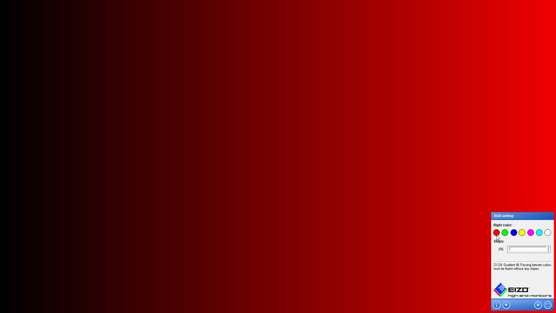

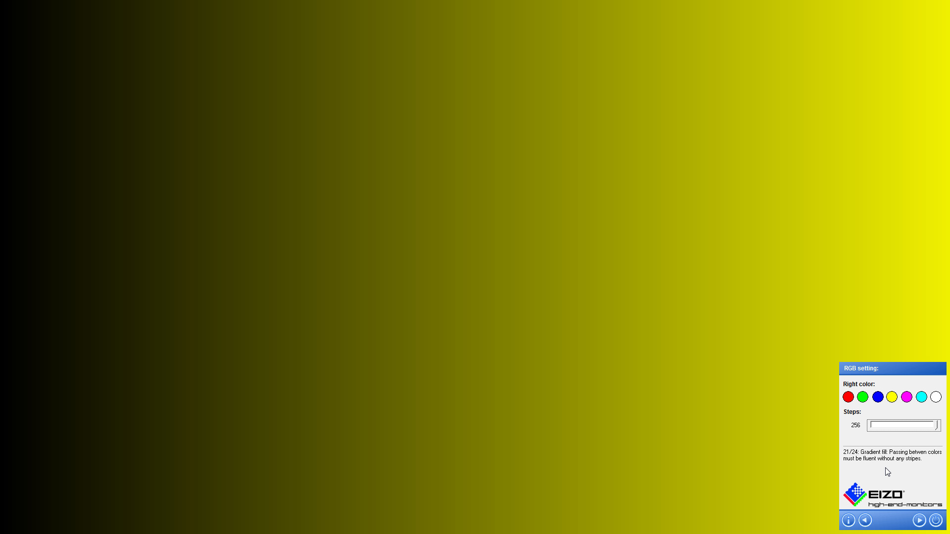

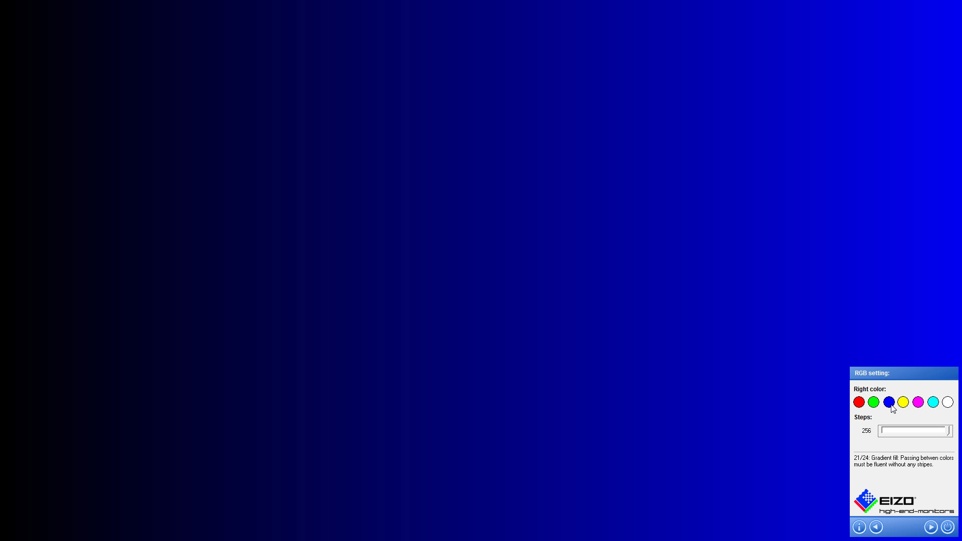

  • Hallo
    besitze seit 2 Tagen den Eizo EV2335W
    Wenn ich den Test (Prad/Monitore/Testprogramme/Eizo Monitortest) von Eizo durchführe,
    zeigt sich in dem Farbverlauf-Test ein starkes Banding.
    Die Abstufungen sind sehr stark, je mehr es ins Dunkle geht. Vertikale Linien und deutlich sichtbare Farbsprünge zeigen sich.
    Dies zeigt sich in allen Presets, wenn ich Helligkeit oder Kontrast verändere, verschieben sich die Abstufungen nach li oder re, gehen aber nie weg.
    Nach dem Testbericht in Prad:
    war mir bewusst, dass es durch die 8 bit LUT zu leichtem Banding kommt.
    Der Satz: "Der Eizo EV2335W zeigt in der Werkseinstellung mit nativem Weißpunkt leichtes aber nicht störendes Banding"
    beruhigte mich jedoch so sehr, dass ich den Monitor gekauft habe. Nur finde ich das Banding extrem ausgeprägt.
    Mein System:
    -Eizo EV2335W (an beiden DVI-Ausgängen getestet, SRGB-Modus, "Werkseinstellung", Eco Sensor aus)
    -Nvidia GeForce GTX580 (Treiber aktuell, "Werkseinstellung")
    -Windows 7 mit neuesten Treibern
    Die Fragen an Euch:
    -sieht das bei Euch genauso aus, wenn ihr den Eizo Test macht?
    -was bedeutet der Schieberegler "256"? Hat ein normales Bild (meine Kamera, 20 MP) in der Regel mehr Abstufungen?
    -wäre der Foris FS2332 frei von solchen Abstufungen?
    Vielen Dank für Euere Unterstützung.
  • Zunächst ist zu beachten, dass bei einer Ansteuerung mit 8bit pro Kanal ein einfarbiger Verlauf über die gesamt Panelfläche natürlich nie absolut fließend dargestellt werden kann. Dafür reichen die insgesamt 256 Tonwerte im Ausgangssignal nicht aus. Beim EV2335 kommt dann noch dazu, dass er auch intern nur mit 8bit pro Kanal arbeitet. Damit treten im Rahmen der Signalverarbeitung Tonwertverluste auf, denn das Signal kann nicht unverändert zum Panel durchgereicht werden. Das wären die von dir zitierten Farbsprünge. Im üblichen Alltagseinsatz fällt das meist nicht negativ auf. Wichtig wäre für eine erste Beurteilung, dass du kein Farbprofil mit vcgt-Tag lädst (wird nach einer eigenen Kalibration und Profilierung erstellt) und auch nicht mit Adobe Gamma oder Farbeinstellungen im Grafiktreiber "spielst".
    Wenn du da mehr möchtest, mußt du zwangsweise zu einem Gerät mit präziserer interner Verarbeitung greifen. Das entsprechende Foris-Gegenstück hätte beispielsweise immerhin eine 10bit LUT.
    Quote
    Ich habe das Gerät nicht live gesehen. In der Regel sollte eine 10bit LUT bei vernünftiger Implementierung ausreichen, um Einstellungen über das OSD des Bildschirms verlustfrei zu machen.
    Quote
    256 Tonwerstufen. Deine Kamera kann deutlich mehr Tonwerte erfassen.
    Denis
