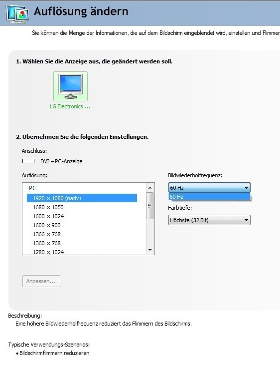

  • Ich habe diesen Monitor aufgrund dieses Reviews gekauft. Dass man über DVI-D den monitor mit 50hz betreiben kann stimmt nicht. Die einzige auswahlmöglichkeit ist 60hz.
    Beim filme schauen bemerkt man starken "judder", liegt das an der Grafikkarte oder am Monitor? (Asus GTX 670)
  • Über DVI und damit im digitalen PC Betrieb ist eine 50 Hz Bildwiederholfrequenz unüblich, deshalb steht im Treiber nur 60 Hz zur Auswahl. Wenn du jedoch eine TV Auflösung auswählst, müssten 50 Hz verfügbar sein.
  • Und wo ist die verfügbar? Ich kann nichts ausser 60hz auswälen.. bei jeder Auflösung. ( Screenshot angehängt )
  • Wenn du im Fenster "Auflösung" ganz nach unten scrollst, dann sollte irgendwann mal eine Überschrift "TV" kommen (wie im Screenshot "PC") und darunter einige TV Auflösungen. Wenn du dann unter "TV" 1.920 auswählst, dann sollten mehr Wiederholfrequenzen auswählbar sein.
  • Vielen Dank für eure antworten!
    Geh da mal auf "anpassen" und wähl dann eine eigene oder eine Vorauswahl mit 50 Hz aus
    "Anpassen" ist aber ausgegraut, man kann es nicht anklicken (Siehe Screenshot)
    Man kann nicht weiter runterscrollen nach pc - da ist keine TV spalte. Alles was da ist ist PC, und die sind alle 60hz.
    Mein persönlich unprofessionelles Fazit für diesen Monitor: Müll
    Alles juddert extrem mit diesem Monitor, youtube Videos am meisten - es ist schlicht und einfach unangenehm und irritierend videos, welcher art auch immer, auf diesem Monitor anzuschauen. Aber was kann man auch erwarten für diesen Preis.
    Falls ihr mir ein Tipp habt, worauf ich bei einem neuen Monitor achten muss um butterweich fliessende videos auf dem PC anschauen zu können, wäre ich euch sehr dankbar.

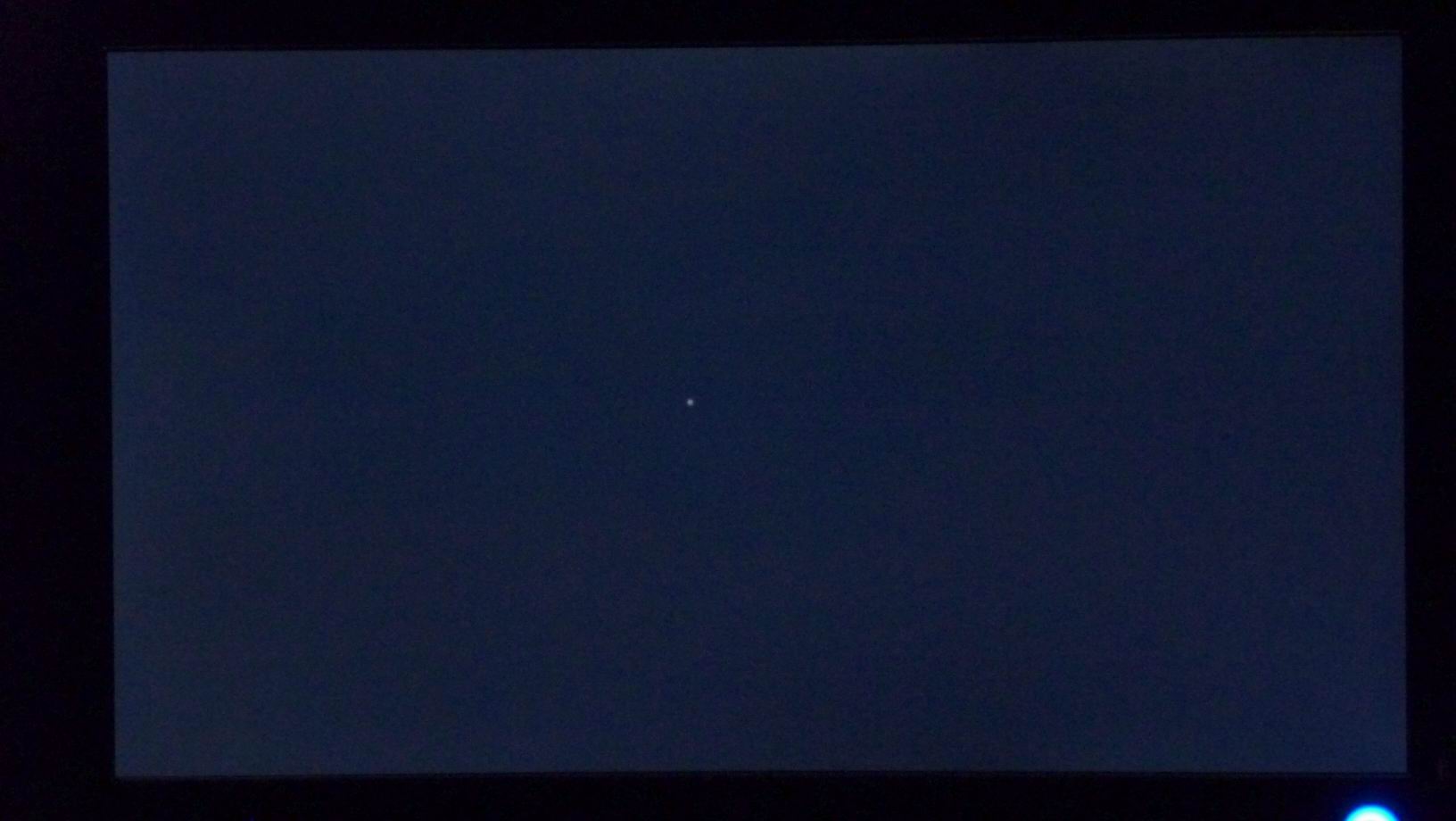

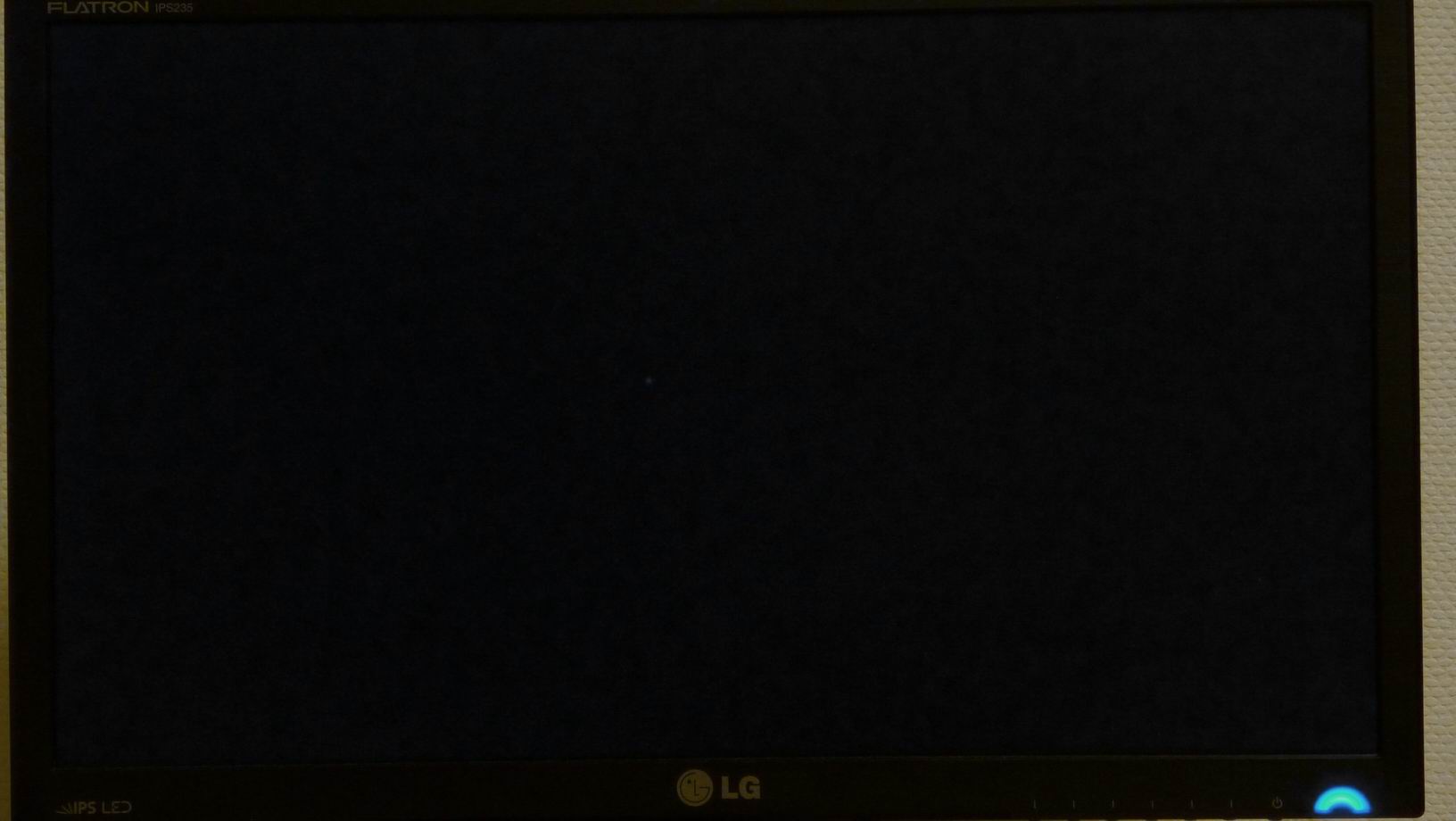

  • Hi,
    nach lesen des Testberichtes habe ich auch den ips235p gekauft. Geschwankt habe ich zwischen dem LG und dem Dell 2312 , der mir aber zu hell war.
    Zum Thema Lichthöfe scheint es hier um eine Serienstreuung zu handeln. Abgesehen vom IPS typischen aufglühen, fallen bei meinem keine störenden Lichthöfe auf.
    Das erste Bild zeigt ihn wie man ihn in nem völlig abgedunkelten Raum sieht.
    Das zweite Bild ist das Erste mit Gammaerhöhung, so dass man Problemstellen erkennen kann.
    (Helligkeit 30; Modus Standard; 1 Sekunde Belichtung; Iso Auto; Punkt in der Mitte ist (30/30/30) RGB)
    Bild 3 zeigt es wie man es mit blosem auge bei schwacher Beleuchtung sieht.
    Ansonsten kann ich sagen dass ich mit dem Monitor bisher sehr zufrieden bin.
    - Die Farben werden toll wiedergegeben
    - die Ergonomie ist sehr gut
    - absolut geräuschlos
    - Spieletauglich
    - Differentierung vom Grauverlauf unten bis 4 oben bis 254 (0-255) sRGB Modus
    - das Grieseln der AC Beschichtung ist im Vergleich zu anderen Monitoren wenig ausgeprägt
    - S-IPS
    also für 175€ ist das ein sehr sehr gutes Gerät.
    Ich hoffe ich konnte paar Fragen beantworten.
