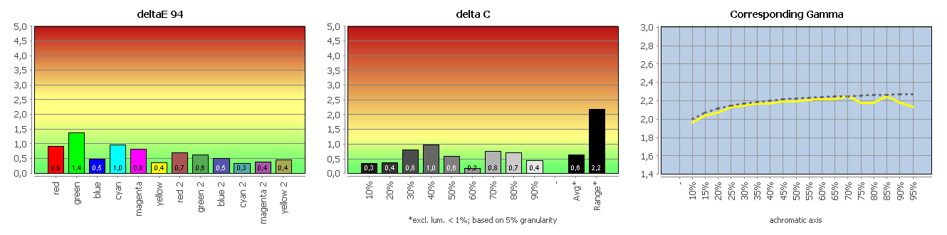

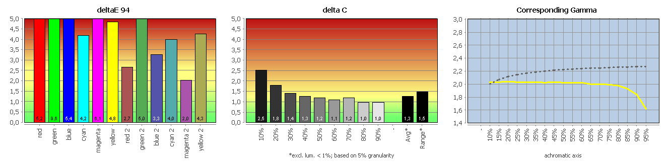

Lassen sich die im Test gezeigten Graphen als näherungsweise Orientierung zur Kalibrierung der Farbeinstellungen nutzen? Wenn die Farben einen DeltaE Wert von 0 erreichen sollen, und folgendes die kalibrierten Ergebnisse im Test sind, kann man anhand dessen die entsprechenden Farbwerte nicht noch verringern, oder führt das zu anderen Verfälschungen (Gamma?)? Hier sind die Graphen aus dem Test:
Anscheinend sind grün und rot noch zu hoch, und eine kleine zusätzliche Verringerung scheint mir ganz gute Resultate zu bringen. Aber ich muss langsam zugeben, dass ich mich meine Eindrücke zu diesem Monitor schon oft falsch waren. -
Nein, mit den RGB-Gain Reglern steuerst du die Helligkeit der Primärfarben (korrekterweise müsste man von einem kanalgetrennten Kontrastregler sprechen) und bestimmst damit den Weißpunkt. Die notwendigen Farbtransformationen (in diesem Fall von sRGB in Bildschirm-RGB) übernimmt ein Farbrechner in farbmanagementfähiger Umgebung anhand der beteiligten Profile. Das simulieren wir mit der von dir verlinkten Messung. Die Ergebnisse gehen hier völlig in Ordnung. -
