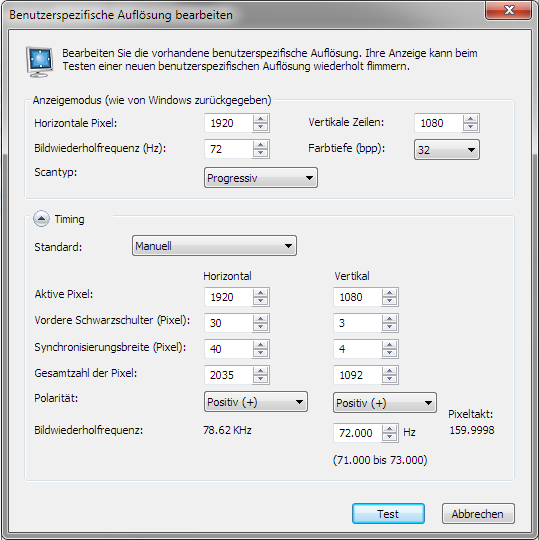

    Edit:
    Oh, zum Thema 72Hz hier ein Screenshot mit Settings, die funktionieren:
