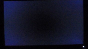

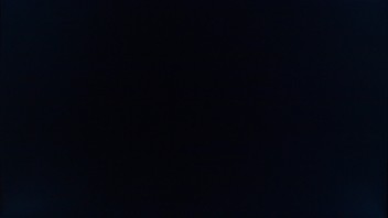

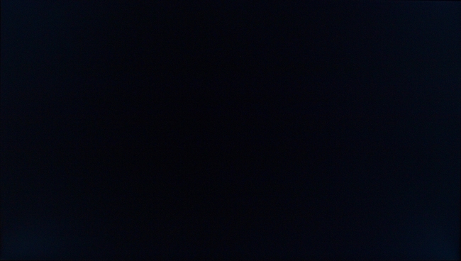

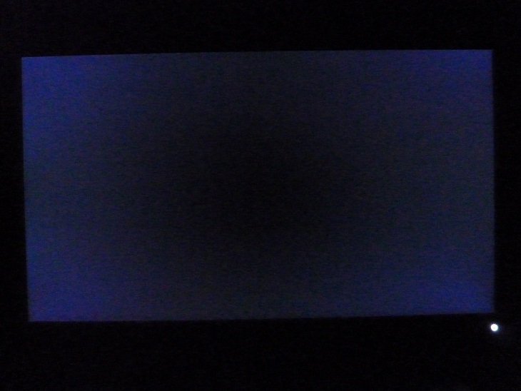

    habe den BenQ BL2410PT heute erhalten und gleich mal im völlig dunklen Zimmer getestet: Leider ist ein schwarzes Bild nicht so schwarz wie im Testbild von PRAD (zum Vergleich habe ich das Ausleuchtungsbild aus dem Testbericht mit längerer Belichtungszeit heruntergeladen und mit als Dateianhang beigefügt).
    Beide Bilder (Erstes Bild mein BenQ, zweites Bild aus PRAD-Test) sind als Datei angehängt. Nun die Frage: Ist dies normal oder sollte ich den Monitor zurückgeben? ?(
    Ich habe meine Aufnahme mit Bildeinstellung "sRGB" sowie einer Helligkeit von 37 aufgenommen.
  • Dein Problem hat fast 4 Wochen lang niemenanden interessiert, deshalb will ich jetzt mal.
    Kurz gesagt: Wenns keine anderen Probleme gibt, dann behalte ihn. Die ungleichmäßige Ausleuchtung ist gleichmäßig auf die Ecken verteilt und deshalb im normalen Betireb wohl kaum störend. Zudem wird das bei anderem einfarbigem Hintergrund als Schwarz kaum auffallen. Selbst bei der Fotobearbeitung wird das nicht stören, wenn das Foto zentriert wird.
    Da habe ich mit meinem Exemplar ganz andere Probleme. Meiner zeigt zwischen mittlerem und unterem Drittel einen horizontal verlaufenden dunklen Streifen und darunter einen rosa Farbstich. Sieht man natürlich am besten bei hellgrauem Hintergrund, weshalb ich das auch erst nach 2 Tagen bemerkte. Auch ist der Monitor generell quergestreift. Lichthöfe gibt es dagegen keine. Das Teil geht zurück.
    Hier im Strang wurde der Blickwinkel und das Glitzern angesprochen. Mein Exemplar glitzert auch bei hellen Hintergründen was mich aber nicht stört. Und wenn man in normalem Abstand mittig davor sitzt, sieht man schon einen Helligkeitsabfall in den Ecken. Da hätte ich Besseres erwartet.
