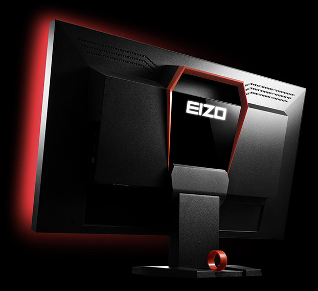

  • Der Test des 120Hz 24 Zoll Monitors Eizo Foris GF2421 mit 240Hz Turbo-Modus ist als Preview ab sofort verfügbar. Der Test wird am 24.02.2014 veröffentlicht. Alle Fragen zum Eizo Foris FG2421 und natürlich zum Testbericht selbst, können innerhalb dieses Themas gestellt werden. Der Testredakteur versucht alle Fragen schnellstmöglich zu beantworten.
    Im Test: Eizo Foris FG2421 (Bild: Eizo)
