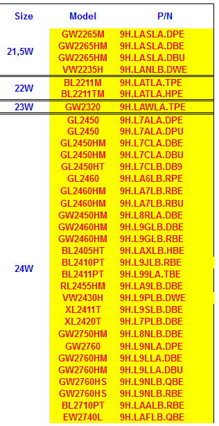

Anbei die Liste aller "flimmerfreien" Bildschirme von Benq. Info von Benq Österreich am 3.12.2013. Es wird derzeit im Fliegenden wechsel auf die flimmerfreien Geräte gewechselt. Dh. es sind eventuell noch flimmernde Modelle Gleichen Typs im Handel.
Ob mir das was hilft weiß ich noch nicht aber vielleicht wem anderen. Flimmerfrei heisst nicht unbedingt das es für jeden passt.
Gruß -
