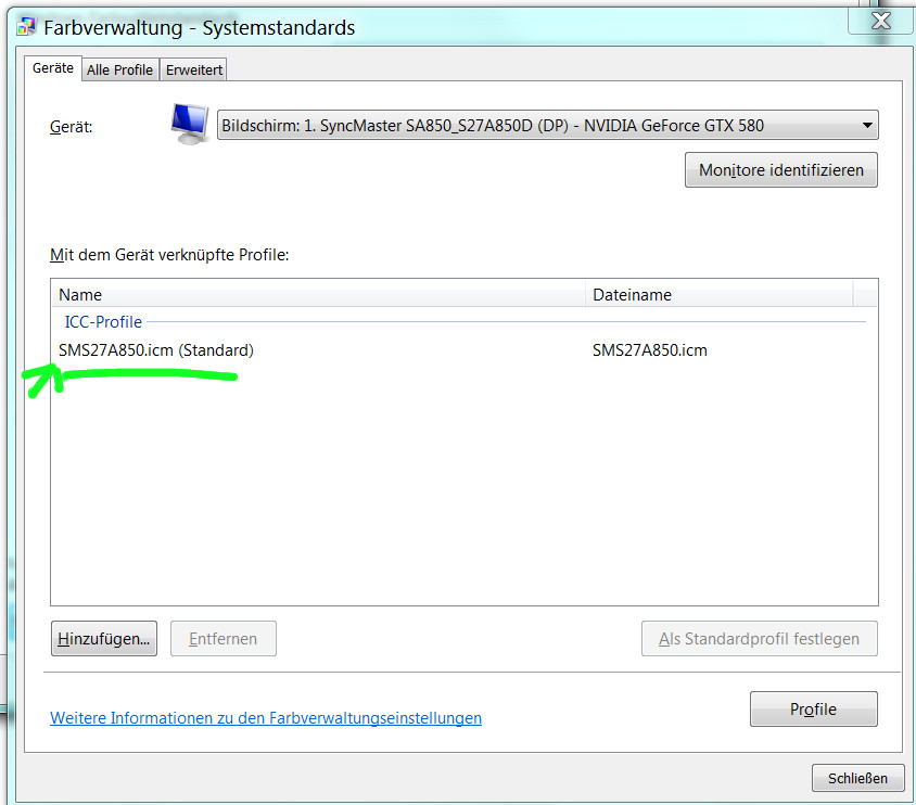

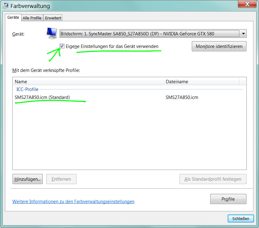

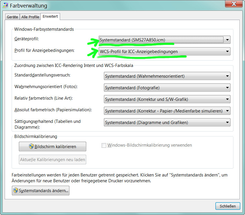

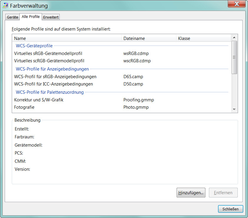

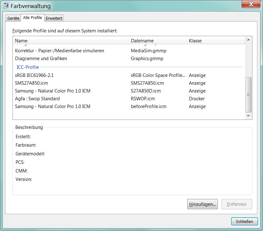

    Mein leider nur sRGB-fähiger Monitor (S27A850D von Samsung) ist mit dem i1 display pro kalibriert. Monitorprofil ist in der Windows Farbverwaltung hinterlegt und als Standard-Profil eingestellt.
    Die Screenshots FarbvWin_1 bis FarbvWin_6 im Anhang zeigen meine Einstellungen in der Windows Farbverwaltung.
    Der Calibration Loader XrGamma befindet sich im Autostart Ordner, und müsste eigentlich korrekt bei jedem Systemstart die Kalibrierungskurven meines Monitorprofils in die LUT der Grafikkarte laden.

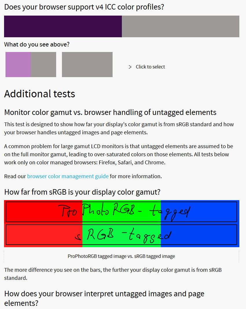

    Ich bekomme auf der Browser-Testseite die Farben in bestimmten Feldern unterschiedlich angezeigt. Der Screenshot FF_HexCodes_1 im Anhang und die PDF-Datei FF_HEXCodes_29042014 zeigen, was ich meine.
    Der obere Rot-/Grün-/Blau-Balken mit den ProPhotoRGB-getaggten Bildern sieht in meinem Browser anders aus als der untere Rot-/Grün-/Blau-Balken mit den sRGB-getaggten Bildern.
    Auch werden die Violett-Töne oben auf der Seite unterhalb der Frage "Does your browser support ICC v4 color profiles?" verschieden bei mir angezeigt.
    In der PDF habe ich die HEX-Werte der Farben eingetragen, damit man sich als Leser einen objektiven Eindruck von den Unterschieden verschaffen kann.
    Würde mich freuen, wenn mir jemand erklären könnte, wie diese Farbunterschiede zustande kommen und was das für das Color Management auf meinem System bedeutet.

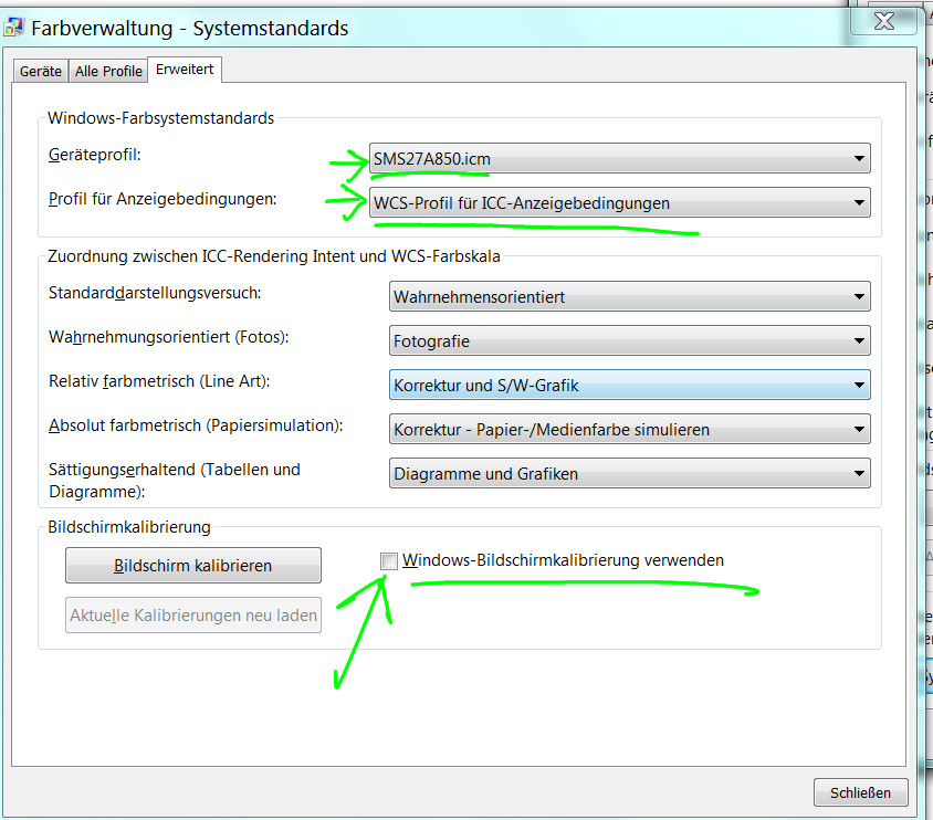

    Du musst das Profil nur dem Bildschirm selbst zuweisen (siehe erster Screenshot). In den Windows-Farbsystemstandards hat es nichts zu suchen. Das ist die allgemeine Einstellung für alle Geräte, die von individuellen Zuweisungen - wie in diesem Fall - überschrieben wird. Hier (vierter Screenshot) kannst du ruhig das sRGB-Arbeitsfarbraumprofil nutzen.
    Das ist auch richtig so. Das CMM berechnet die Farbraumgrenze deines Bildschirms und bildet die Tonwerte - hier jeweils voll gesättigt - bestmöglich ab. ProPhotoRGB ist ja ein deutlich größerer Farbraum (sogar mit teils virtuellen Primärfarben). Der Farbumfang deines Bildschirms reicht etwas über sRGB hinaus. Daher der visuelle Unterschied und gleichzeitig ein Beweis, dass das Bildschirmprofil tatsächlich berücksichtigt wird.
    Die Farbverschiebung ist in der Tat seltsam. Was passiert, wenn du das verwendete Testbild in Photoshop öffnest? Grundsätzlich kannst aber gerade Monitorprofile problemlos als v2 Typ erzeugen und verwenden.

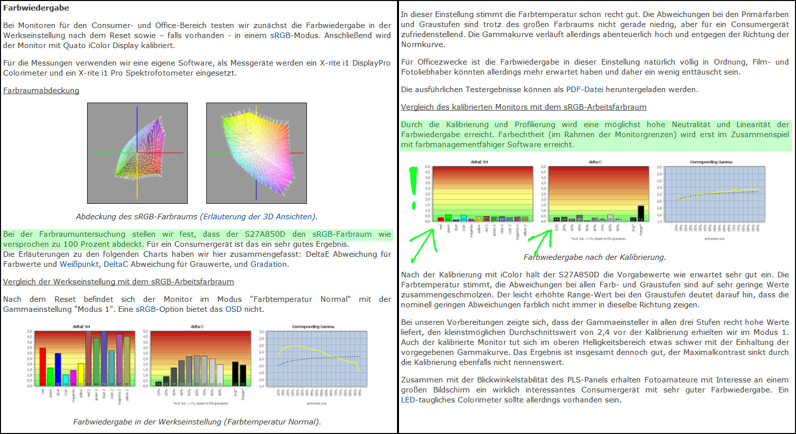

    Dem Test auf prad.de nach deckt der Samsung Monitor 100% sRGB ab.
    Hier nochmal von mir zusammengefasst die Informationen aus dem Test (auch als Anhang in Bild 2):

    Profil liegt im Ordner C:\Windows\System32\spool\drivers\color
    Profil ist in der Windows Farbverwaltung als Standardprofil für den Monitor eingetragen (siehe Screenshots FarbvWin_1 bis FarbvWin_6 oben im
    ersten Post; habe die Einstellung im Ordner 'Erweitert' (Screenshot Nr. 4) korrigiert).

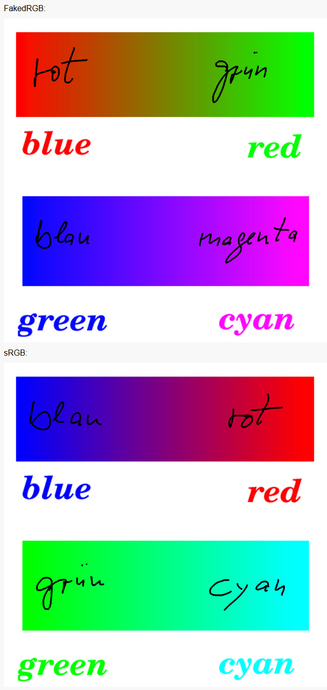

    Mit der Anzeige auf dieser Seite unter dem Abschnitt 'PNG' kann ich gar nichts anfangen.
    Habe mal auf einem Screenshot (auch Bild 3 im Anhang) von der Seite markiert, was (welche Farben) ich da sehe.

  • Du machst dich da viel zu verrückt ;-).
    Öffne ich auf dieser Seite im Abschnitt b) (Gamuttest) das 'Gamutlimit-Testbild (2,5 MB)', sehe ich in keinem der drei Bilder die beschriebenen Streifen.
    Ist trotz der im Bild enthaltenen Beschreibung für deinen Bildschirm in Ordnung. Fatal wäre es, wenn du mit diesem Setup in einer farbmanagementfähigen Anwendung in allen Bildern Streifen sehen würdest. Dann hätten keine Transformationen stattgefunden.
    Alles in Ordnung.

  • So, ich habe jetzt mit deinem Monitorprofil und dem ECI-RGB v2 Testbild mal einen Softproof in PS auf meinem WCG-Monitorausgeführt. Damit wird zunächst farbmetrisch in "dein" Monitor-RGB transformiert (inkl. entsprechendem Gamut-Clipping) und dann wieder farbmetrisch zurück in "mein" Monitor-RGB. Ebenfalls keine Streifen sichtbar. Passt alles.
