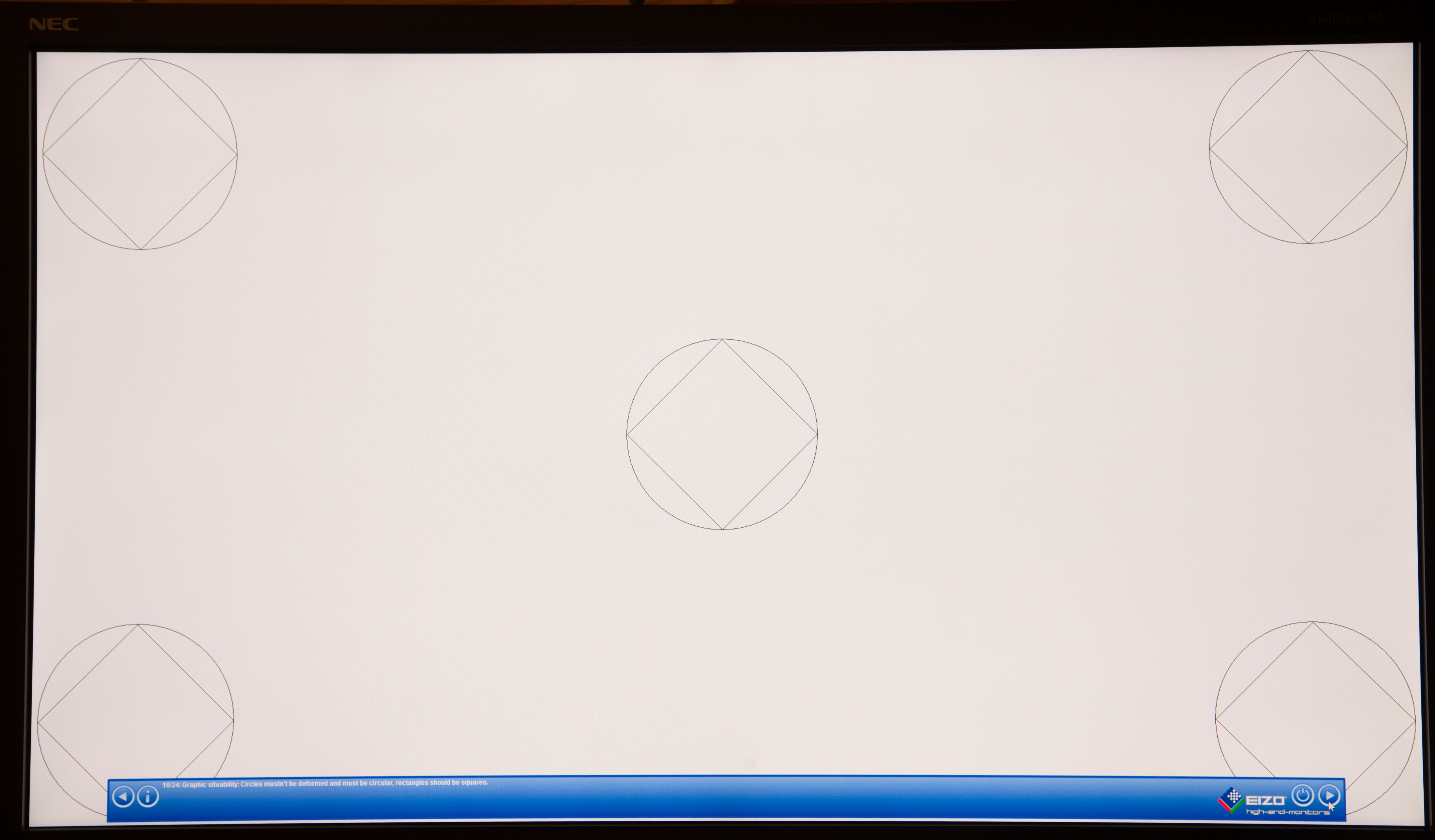

  • ist spät geworden heute.. hier aber noch ein paar Fotos
    Beide Monitore auf
    Helligkeit 120
    Weißpunkt D65
    Gama 2.2
    Bildmodus Nativ kalibriert
    Beim UD970 vorher Einheitlichkeit auf 7x7 Felder kalibriert
    Kamera alles auf Manuell (dadurch absolut gleiche Belichtung) Zimmer dunkel
    Bild 1 UD970
    Bild 2 PA 322
    Beide nebeneinander links Samsung rechts NEC
    ich weiß nicht ob es auf euerem Monitor erkennbar ist (sonst muss ich nochmal länger belichten) der PA 322 ist in jedem Fall bei der Schwarzdarstellung auch eine Nummer besser.
    Der Samsung hat unten rechts einen Lichthof, der NEC allerdings oben links auch.
    Einmal editiert, zuletzt von didiB ()

  • Noch ein paar Fotos.
    Bei dem "Schwarzvergleich" war bei den Fotos oben beim Kalibrieren des Samsung in den Zielvorgaben nicht das Häckchen bei "Tief Schwarz" gesetzt.
    Hier nun schon.
    Trotzdem hat der NEC hier weiter die Nase vorn.
    Bei Grau und in einer Farbe ist jedoch kaum ein Unterschied zu sehen
    bei weiß und Farbe ist bei beiden die gesamte Bildschirmfläche homogen ausgeleuchtet
    Samsung
    NEC
    auch beim Farbübergang kein Unterschied links Samsung, rechts NEC
    das wesentliche jedoch für die Bildbearbeitung, bei Fotos sieht man keinen Unterschied.
    bei den Farben
    in hellen Bereichen in dunklen Bereichen
    bei allen Fotos Kamera auf manuell, in Lightroom nichts verändert.
