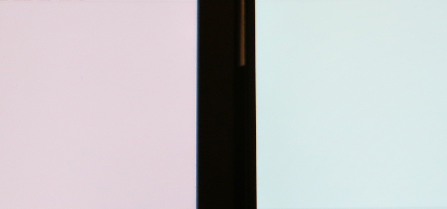

    ok. Ich hätte aber nicht gedacht, dass der Farbunterschied beim Weißabgleich so groß ist. Ich habe mal ein Bild gemacht.
    Links ist der EIZO CS240, rechts der BENQ SW270C. Beide sind auf 5000k mit auf eine Leuchtdichte von 80cd/m2 kalibriert.
    Ist so ein Unterschied normal?
    Also 5000K ist warm, deshalb ist rötlich völlig normal. Je kälter also höher der Kelvin Wert, desto bläulicher wird das Weiß. Ich denke der EIZO stellt das Weiß korrekt dar.
    danke für deine Einschätzung. Ich denke auch, dass der EIZO es richtig darstellt.
    Es ist auch so, dass wenn ich z.B. die Monitore auf 4000k kalibriere und ich es mit einem weißen Blatt Papier, das von meiner Deckenbeleuchtung (LED ca. 3000k) angeleuchtet wird, vergleiche es auf dem EIZO harmonsich aussieht.
    Mit harmonisch meine ich, dass der Farbton in die gleiche Richtung geht (orange/rötlich). Der Farbton ist beim Papier rötlicher, aber die Tendenz des EIZO stimmt. Das Weiß des BENQ geht in die bläuliche Richtung und ich habe ich immer ein hmmm auf den Lippen. Es sieht einfach falsch aus und das trotz Kalibierung.
